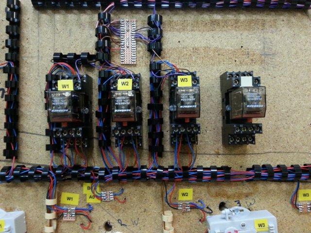

Sinds het hobbyfestival in Ahoy zijn we begonnen met de baan digitaal voor te bereiden. We willen de baan zo aansluiten dat we zowel analoog als digitaal kunnen rijden. Dit gaan we doen met Dinamo, waarbij analoge treinen en digitale treinen beide digitaal worden aangestuurd. Daarnaast willen we ook kunnen terugvallen op ons van Mekeren systeem en op rijden met ouderwetse trafo's.
De baan moet dus opgedeeld worden in blokken. Elk blok heeft 2 tot 4 detecties. Voor de aansluiting hebben we altijd een min en vier detecties die bij het gebruik van twee secties dus een jumper moet hebben. Op een sub-d 25 polig kunnen we 4 blokken kwijt (hou je er nog een paar over). Elke blokkaart van type TM-44 heeft ook vier blokken, dus elke blok kaart krijgt dus één 25 polige connector.
De wissels worden aangestuurd met 4x wisselcontact relais. Het relais geeft de plus en min door aan het wissel of blok wat volgt, na afbuigen of rechtdoor (zie ook onderwerp Modulestation Paul DMV). Daarnaast polariseert het relais het puntstuk van de wissel en stuurt het de motor aan voor het omzetten. Elke wissel is dan met één schakeldraad bedienbaar (plus massa).
Via een lid van onze club konden we aan een hoop relais komen met voetjes die dienst hebben gedaan in brandalarmen. Omdat er geen brand is geweest hebben ze dus alleen een keer dienst moeten doen bij een test, dus ze zijn eigenlijk nog ongebruikt. Het aansluiten gaat lekker makkelijk met deze voetjes erbij. Normaal gesproken zijn deze relais naar mijn mening te duur voor onder de baan (met voetje al gauw 15-25 euro).
De eerste module (op de foto) is bijna gereed, op naar de volgende!
