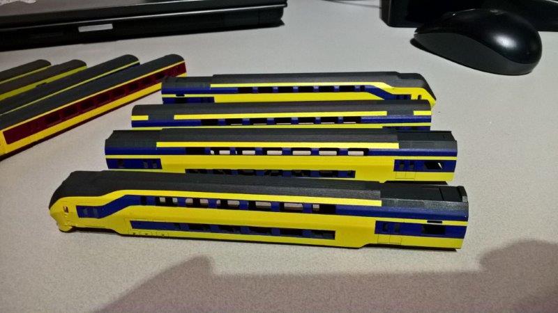

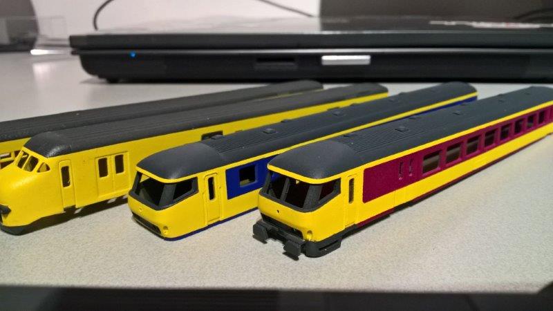

gisteren avond de daken van de middenste wagons van de VIRM grijs gespoten.
Zo ook de cabine ramen en lampen balk op de kop van de IC en Benelux stuurstand.
Voor dat het af is zijn er nog wel wat avondjes werk.
De ramen wil ik gaan snijden met mijn snijplotter. Hopelijk lukt het om vooraf al de raamrubbers te plotten met een stift.

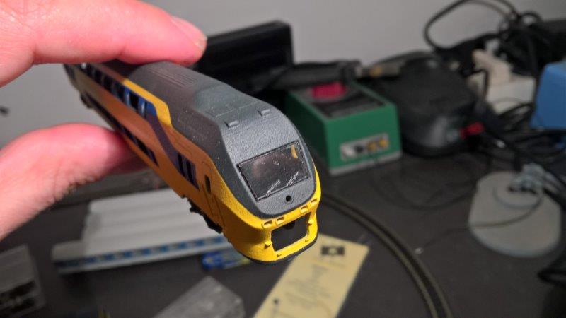

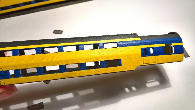

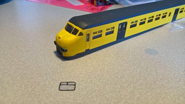

Dit weekend heb ik eens geprobeerd raampjes te snijden met de snijplotter. Over het eerste resultaat ben ik er tevreden. Met de snijplotter kun je naast het perfect uitsnijden van de ramen ook nog een aantal details snijden zoals raamlijsten/rubbers en ruitenwissers. Sommige raampjes moet ik nog even met de afmetingen expirimenteren tot dat het perfect past. De VIRM voorruit was in een keer perfect, de voorruit van de ICR bkd moet ik nog even wat breder maken, want die tocht nog vrij hard :P..
Ook ben ik met Mitchell in contact om de modellen misschien wat aan te passen om de voor te bereiden op deze techniek. Zodat net als de vooruit van de IRM de het sheet materiaal op een verzonden randje kan rusten zodat deze perfect in het model op zijn plek valt zonder te klemmen (bij klemmen zie je meteen in de weerspiegeling dat het glas een beetje krom staat). Ze moeten voor het mooie echt spanningsvrij in gelegd worden.
Twee methoden in de zijramen, nog niet helemaal perfect, maar het lijkt er steeds meer op. Al veel beter dan sheet er achter plakken.

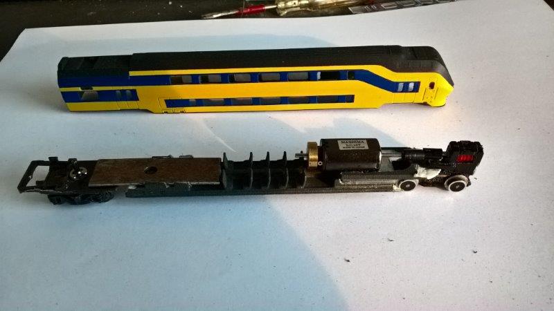

Inmiddels weer een beetje verder aan de 3d kappen. Dit weekend heb ik de onderstellen gemaakt van de VIRM en BDS. (zie volgende bericht)

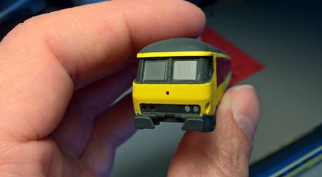

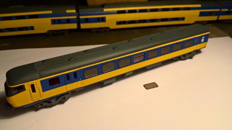

Ook heb ik weer wat vorderingen met de inzet ramen. Inmiddels heb ik het nu zo voor elkaar dat ik een heel dun randje zwart aan de ramen kan plotten. Dit geeft een meer realistisch weergave van de raamrubbers en daarmee hoef ik dan niet dit op de kap aan te brengen, wat in mijn beleving niet goed strak te rijgen was. Dit gaat veel beter zo.
De voorruit van de BDS heb ik al iets groter gemaakt, maar blijkt nog niet genoeg. Nu zag ik dat de raam spijlen iets naar binnen lopen waardoor ik met de schuifmaat je minimaal maat heb opgenomen, waardoor het raam diep naar achter ligt. Dat moet ik dus nog groter maken zodat het raam meer naar voren komt.
Ook heb ik zijraampjes gemaakt voor de modernisering van de ICR wagons. Deze kun je op de originele ruiten plakken. Zodat ze mooi recht liggen. Zie het middelste raampje voor het verschil.
VIRM raamen net zo, al lijkt het er op dat niet elk raam even lang is. Het laatste raampje lijkt net korter dan de rest. Rechter boven raampje zit er in, door de spiegeling net zo wit als de achtergrond.
Voorruit ook voorzien van zwart raam randje.

vervolg over de onderstellen (zie ook nieuw bericht op vorige pagina)

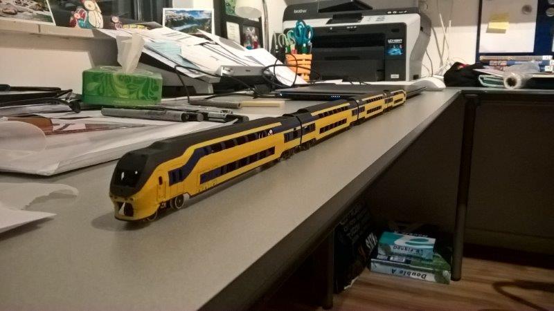

Voor de VIRM heb ik de uiteinden van de 3d bodem afgezaagd en vervangen voor de uiteinden van een minitrix DB IC bodem met kortkoppelmechaniek. 1 van de tussen wagens is op de balkons te kort dus daar heb ik gesjoemeld met de kap. Ik heb het schuine kantje onderaan twee mm weggefreesd om meer ruimte te maken voor het draaistel, ziet niemand :)

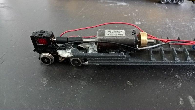

Ik heb bewust de motor niet in de achterkant gezet omdat er dan geen ruimte was voor het kortkoppel mechaniek. Gelukkig past de het Roco draaistel uit een br218 net en draait nog goed. In de bodem plaat heb ik een gaatje gemaakt in de onderkant en daar een bolletje soldeer tin in laten vallen. Dan heb je een mooi rond bultje waar het draaistel op vastklikt en omheen kan draaien. De cardan aandrijving komt ook uit de Roco loc, de motor van Mashima.
Er gaan aardig wat uren in dit projectje zitten... maar wel leuk :)

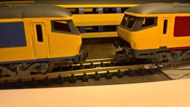

Hier het aanpassen van het onderstel. Onderin zie je het originele 3d geprinte onderstel en hoe ik ruimte maak voor het minitrix NEM kortkoppel system met draaistel
De opbouw van de motor wagen.
De motor ophanging. Ik gebruik zoveel mogelijk de afgezaagde stukken om weer alles aan elkaar te lijmen.
De hele lengte, mooi laag op zijn wielen en kortgekoppeld.

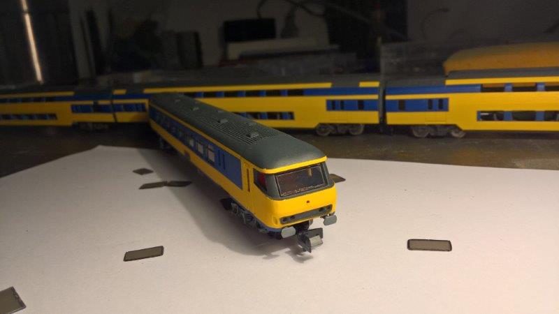

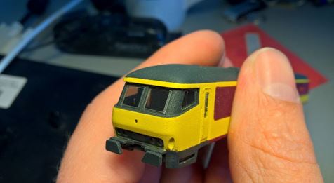

Dit weekend weer even aan het knutselen geweest met de kapjes.
Voor de plan V cabine heb ik nu ook ramen geplot. De zijramen heb ik ook al proef gemaakt. Nog even goed over na denken of ik echt de ramenstijlen er uit ga snijden en vijlen om deze er in te plaatsen.
ook voor de benelux heb ik nu het onderstel klaar. De koppeling is nog functioneel en koppelt lekker strak aan het volgende rijtuig of loc. Deze stuurstanden gingen nog wel eens stuk en werden dan door de loc getrokken, dus dat is wel leuk om ook eens op de baan te zien.

Helaas geen tijd gehad om de Plan V aan te passen.
Maar is het een optie om de ramen erop te leggen?
De rubber rand steekt in het echt ook uit, dus vraag me af als je hem erop legt ipv de huidige raamstijlen eruitveilen er goed uit ziet?
Paul_DMV
Berichten: 766
Re: 3d printen - NS materieel - Van kapjes tot trein
Bericht door Paul_DMV »
heb ik geprobeerd maar geeft niet echt het resultaat dat ik naar zoek.
maar ik heb geen haast hoor, eerst maar eens deze 8 kappen af maken ;)
Zoiets probeer ik dus ook te krijgen maar dan 3d getekend voor de 55 onderstellen die ik heb. precies op de maat voor de meeste Nederlandse treinstellen.
Ga nu eens aan de slag met een 3d pen. 3d Tekenen lukt mij helaas niet.
