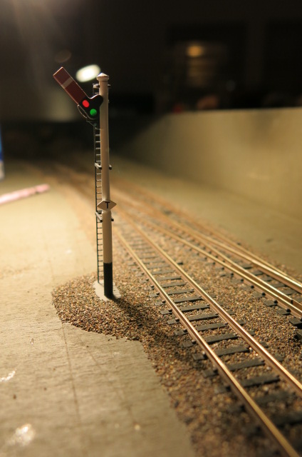

"Jemig de pemig"..... wat is dit mooi!!!!
Bedankt voor de werkbeschrijving. Tot op heden druppelde ik de verdunde houtlijm op de ballast met resultaat dat wat ballaststeentjes wegspoelde. Jouw methode ga ik zeker een keer proberen.
Gr. Clemens
Gr. Clemens
Re: Minories 1983
Inderdaad, dit is mega-strak! Zeker het proberen waard.
@Clemens, als je vantevoren het geheel besproeid met een fijne nevel water (plantenspuit), dan zou het al beter moeten gaan.

Dank jullie wel!
Tim,
Met de Proses heb ik geen ervaring. Maar echt grote banen heb ik nooit gemaakt dus ik heb zo'n hulpje nooit nodig gehad. Eerlijk gezegd denk ik niet dat ik 'm snel zou gebruiken. Het leggen van de steentjes in de grove vorm (zoals de Proses dat doet) is een kwestie van een paar keer met een grote kwast er langs gaan, daar zit 'm de tijd niet echt in. Het nauwkeurig modelleren met een klein penseeltje is het tijdrovendste karwei, als je het echt netjes wilt hebben ontkom je ook daar met de Proses niet aan.
Overigens: kijk eens in het echt naar ballast, dat ligt er vaak helemaal niet zo netjes bij. Ik vind het heerlijk om uitgebreid met een mini penseetje te pielen, maar voor een realistisch ballastbed kan het natuurlijk ook veel minder strak.
Ronald,
De truc is om de verdunde houtlijm niet te druppelen (daarmee gaan de steentjes 'drijven' of op z'n minst van hun plek), maar vanuit de kwast in te laten zuigen. Als de houtlijm dun genoeg is, hoef je dit bij enkelspoor maar aan één zijkant te doen, de lijm zuigt zich door het hele ballastbed heen. Het gedeelte tussen het spoor hoef je meestal niet eens aan te raken.
Vooraf besproeien helpt inderdaad ook goed tegen het 'drijvende-stenen-effect'.

Re: Minories 1983
T*ring Jesse...
Dit is echt strak werken! Man.. zou bijna alles er weer afsteken bij mij en opnieuw beginnen.

Re: Minories 1983
Ik heb zo'n ballast-hulpje, ooit bij H@ns gekocht. Werkt heel goed, maar zoals Jesse zegt, het meeste werk zit hem in het kwasten en netjes maken na het aanbrengen.
Die alternatieve manier van lijmen ga ik ook eens proberen. Dit ziet er in elk geval heel goed uit!

Re: Minories 1983
Jesse,
Erg mooi aangelegt en zeer strak voorzien van ballast.

Re: Minories 1983
Hallo Jesse,Jesse schreef:....De truc is om de verdunde houtlijm niet te druppelen (daarmee gaan de steentjes 'drijven' of op z'n minst van hun plek), maar vanuit de kwast in te laten zuigen. Als de houtlijm dun genoeg is, hoef je dit bij enkelspoor maar aan één zijkant te doen, de lijm zuigt zich door het hele ballastbed heen. Het gedeelte tussen het spoor hoef je meestal niet eens aan te raken.....
Het ziet er geweldig uit! Ik vroeg me alleen af hoe je bij de wissels voorkomt dat de (dunne) houtlijm ook tussen de bewegende delen van het stelmechanisme kruipt. Heb je hier nog speciale trucs voor?

Re: Minories 1983
Dag Wim,
Zelfde principe eigenlijk, in eerste instantie vanaf de zijkanten laten opzuigen, daarna eventueel stukjes die nog droog zijn met een klein penseeltje aantippen. Op die manier komt er alleen lijm op plekken waar ballast zit. Het kost wel even wat tijd om de ballast alleen daar te krijgen waar het niet tussen/onder bewegende delen zit.

Re: Minories 1983
OK, dank je! Gelukkig heb ik slechts 4 wissels te ballasten, dus ik kan de tijd nemen

Re: Minories 1983
Kijk, dat vind ik nou zo mooi aan Brits modelspoor (in tegenstelling tot NL). Dit soort mooie armseinen koop je gewoon kant-en-klaar. Heerlijk voor de modelbouwer-met-ietwat-tijdgebrek!

Re: Minories 1983
Wat een schitterend sein! Werkelijk een plaatje.
Ik vraag mij af of een sein in het grote voorbeeld ook in het ballast staat. De losse stenen lijken mij stevige ondergrond voor een sein. Op Wikipedia een plaatje gevonden waar het sein naast het ballastbed staat.

Re: Minories 1983
Hoi Clemens, ja daar zeg je wat, daar had ik nog niet echt bij stil gestaan. Ik vond het vooral handig om het sein in het ballastbed te plaatsen zodat ik daarmee de voet kon wegwerken. Maar nu ik wat verschillende plaatjes bekijk, zie ik dat seinen eigenlijk zowel naast als in het ballast staan, dat laatste met name op emplacementen. Ik denk dat ik er dus wel mee weg kom.

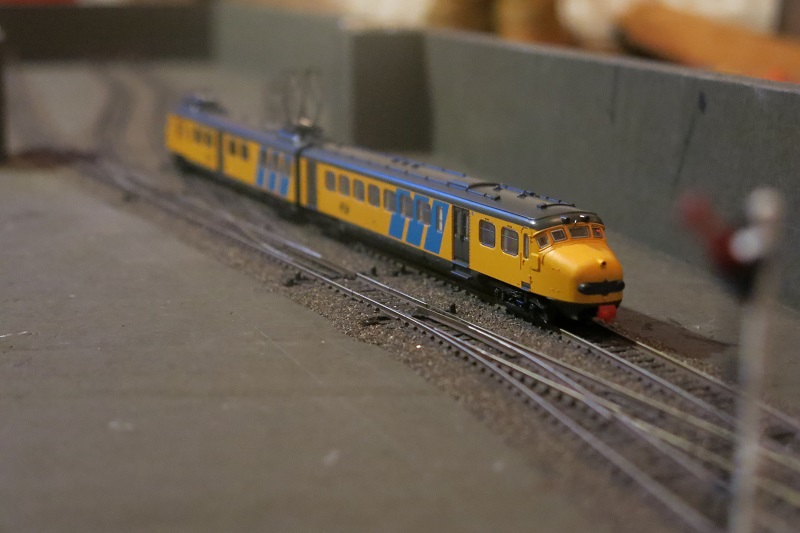

Re: Minories 1983
Buitenlands bezoek, en wat een schoonheid!
Volgende keer maar weer eens een Nederlands thema...

Re: Minories 1983
Hihi het is inderdaad een schoonheid. Hier mag ik soms die van Vera op mijn baan de beentjes laten strekken...
