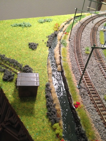

Wat je in een vrije middag allemaal kan doen. Sloot gegraven, riet en onkruid geplant en een paard een weiland en onderdak gegeven. Het water moet nog worden voorzien van lak. Als iemand nog een restje overheeft of andere tips hoor ik het graag.
PS het paard is een stand-in op TT-schaal, totdat er N-schaal dieren worden geadopteerd.

Je kunt de sloot eventueel opvullen met g@mma blanke lak. Gewoon een paar keer een dikke laag doen. Een potje kost geloof ik maar een paar euro.

Hoi Mike, de wagons staan echt prachtig bij de nieuwe scenery. Ik heb het water toevallig zojuist gefixt. Met Bisonkit! Er waren enkele druppels in de sloot gevallen en het viel me op hoe deze bleven glimmen. Voorzichtig de hele sloot van een laagje voorzien. De lijm loopt mooi uit en is met de stukje karton goed te verspreiden. Zie foto.

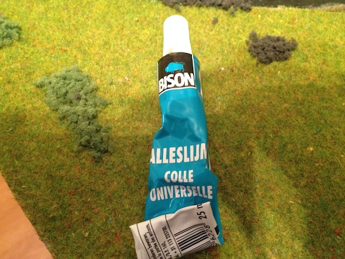

Dat ziet er zeker niet verkeerd uit. Welke kit van Bison heb je gebruikt? Gewoon de standaard?

De alleslijm.

Dat is dan wel een flink prijskaartje als je een hele rivier wil maken
Grz, Mike
Re: Spoorbaan met kopstation "Waterloo"
Alleen geschikt voor slootjes

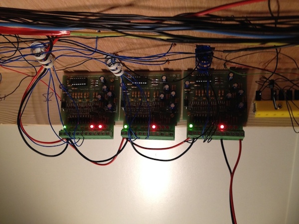

Deze weken bezig geweest met 2 projecten. Bezetmelding van het schaduwstation en aanbrengen van "sfeerverlichting". Voor het eerste project heb ik 3 Tams modules gekocht bij Conrad en een heleboel rails doorgeslepen. Mijn vader bleek nog een (imitatie) dremel te hebben die ik zo kom meenemen. Een koud kunstje daarna. De modules waren in een paar avonden aangesloten. Solderen gaat steeds makkelijker. Het is de bedoeling dat op het bedieningspaneel met bi-color ledjes de bezette sporen worden getoond met een oranje licht. Open sporen met groen. De Ledjes besteld in Duitsland bij Led-tech.de. Ze moesten van het type common-anode zijn en die kon ik bij Conrad of anderen niet vinden.

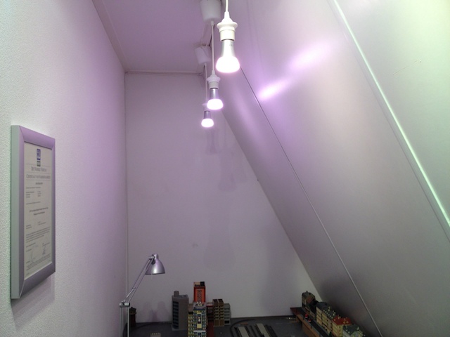

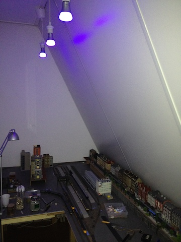

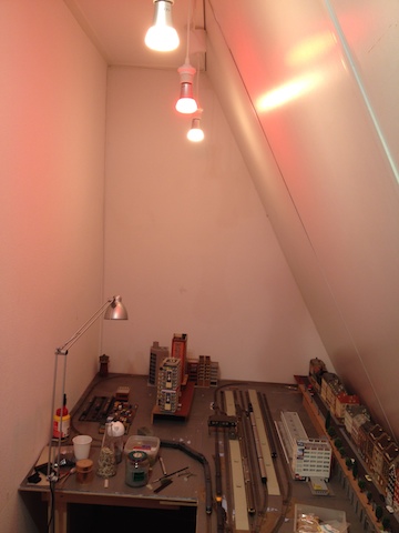

Voor het 2e project kon ik gebruik maken van een kortingsbon van Bol.com die ik had ontvangen. Het Philips Hue systeem is nogal prijzig, maar zeer bruikbaar op de modelbaan. Jammer dat de bridge die erbij hoort met een ethernet-kabel aan de router moet worden verbonden, wat hier betekent dat het ding in de meterkast komt te hangen. Een slechte ontvangst dus voor de lampen. Gelukkig bood een oude repeater uitkomst en kon de bridge in de treinenkamer worden aangesloten. De 3 lampen kunnen worden bediend vanaf PC/Mac en tablet/smartphone. Met name de app Scintillator (IOS) biedt een erg fraaie mogelijkheid om de lampen in 20 minuten een dag-en-nacht cyclus te laten doorlopen (Minecraft setting), compleet met zonsopkomst en -ondergang. Een geweldige aanvulling voor de baan!
Als de ledjes arriveren wordt project schaduwstation afgerond en zijn we weer klaar voor volgende klussen.
