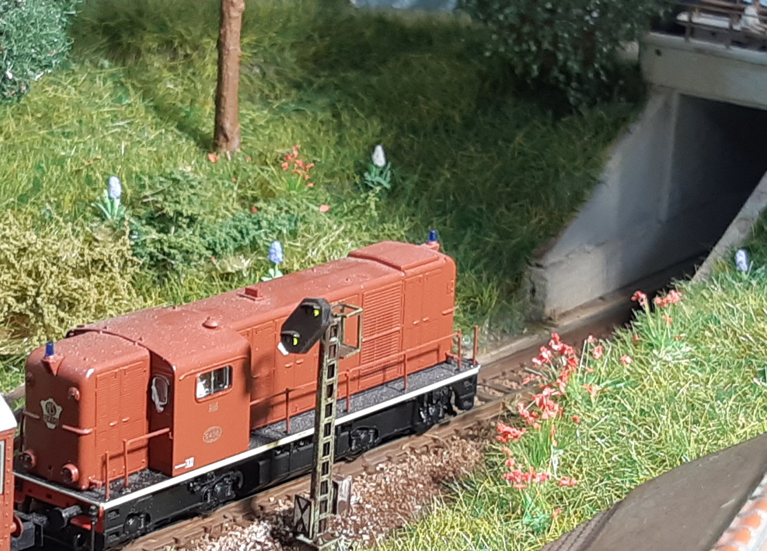

Helaas het rood/bruine industrie locje heeft het begeven 😕
Het bleef opeens stilstaan en begon te brommen en de motor werd gloeiend heet...
Waarschijnlijk de koolborstels op?
Geen idee of je die nog kunt kopen voor dit ding?
Misschien toch maar opzoek naar een nieuwe 2e hands, ik vind dit dingetje gewoon leuk!
Vroeger (toen ik 8/10 jaar was) heel veel mee gespeeld tijdens de vakantie bij mijn Opa en Oma in Eindhoven 🙂
Dit is trouwens de 2e bij de eerste had ook de motor het begeven maar dat had een andere oorzaak, er zat bij dat locje een lampje in en ik vond het zo leuk als het stil stond dat het lampje bleef branden als ik wisselstroom op de rails zette🙄
Ja daar kon de moter niet tegen, wist ik veel...
Dus ja dat was huilen geblazen😁

Berichten: 2459
Re: Echthoven
Ik had de kap er maar even afgehaald en de motor proberen te bewegen want die zat een beetje vast en toen kwam die weer los en ik heb lagers een beetje gesmeerd en nu loopttie weer!
Ik ben weer helemaal blij met het locje, het kan ook best langzaam rijden Barten Thomas🙂

Berichten: 2459
Re: Echthoven
De rechterkant van de baan waar de graansilo en de boerderij staan is klaar :)
Helaas doet het Roco industrie locje het toch niet goed...maar ik heb een mooie vervanger een NS 600.
