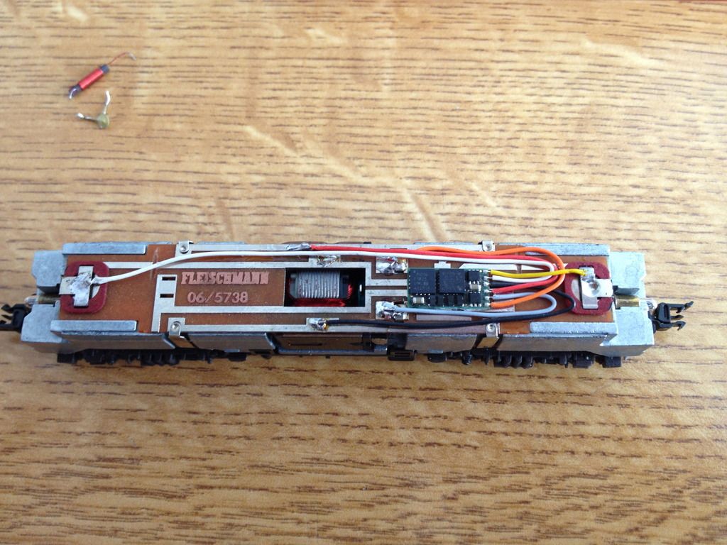

Ja Steven, ik, maar de kids ook. Ik heb die Lok-Boss aan de Twin Center gekoppeld zodat we 3 treinen tegelijkertijd kunnen besturen. Ik heb al gezocht naar een Twin Control Centre maar die zijn schaars.
De verlichting in de stuurstand rijtuigen knippert af en toe nog. Dat is wel jammer.

Dank je Martin,
Ik ben net digitaal begonnen dus ik weet niet hoe goed ze zijn. Zoverre geen problemen gehad. Het coderen gaat goed en ze rijden heel zuiver.
Heel erg dun dus als je heel dun dubbelzijdig tape gebruikt kunnen ze allemaal op de bovenplaat gemonteerd worden.

De 103, 110 en de 218 waren bij verre de makkelijkste. De 151 heeft weinig ruimte en ik wilde de decoder niet bovenop de motor monteren maar het past allemaal. De 614 was priegelig maar het getob was die flapjes weer goed op de lampjes te krijgen voor het wisselende licht. Hier gaan in de toekomst ledjes in.
De 103 stopt heel af en toe voor een halve seconde en gaat dan weer verder en af en toe als ie heeeeel langzaam over een Engelse wissel gaat krijg ik een stroomfoutmelding op de Twin Center? Zal 'em van het weekend even betjekken.

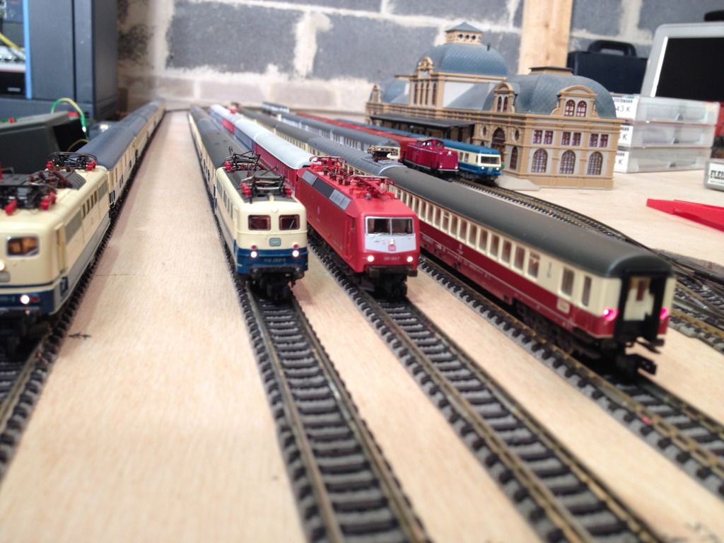

Effe snel een iphone onscherp fotootje van de rest of de 80ers..

Mooi arsenaal Raymond
Hoeveel zijn er nu al digitaal?
Alle die je hier ziet? (verlichting staat aan terwijl ze stil staan)

Ad_M schreef:Mooi arsenaal Raymond
Hi Ad,
5 zijn er nu digitaal. Ik heb een BR120 die nog moet worden omgebouwd maar die gebruik ik zelden. Misschien als ik een grotere baan maak dat die weer mee mag doen. Ik heb ook nog een BR212 en een stoomding maar die blijven analoog en die mag Liam op z'n baantje hebben wanneer we die beginnen.
De hele baan is nu wel digitaal. Die analoge trafo is alleen voor de wissel aandrijvingen.
