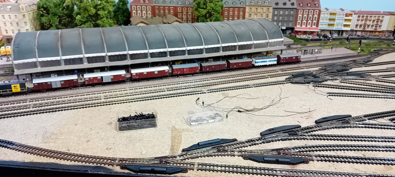

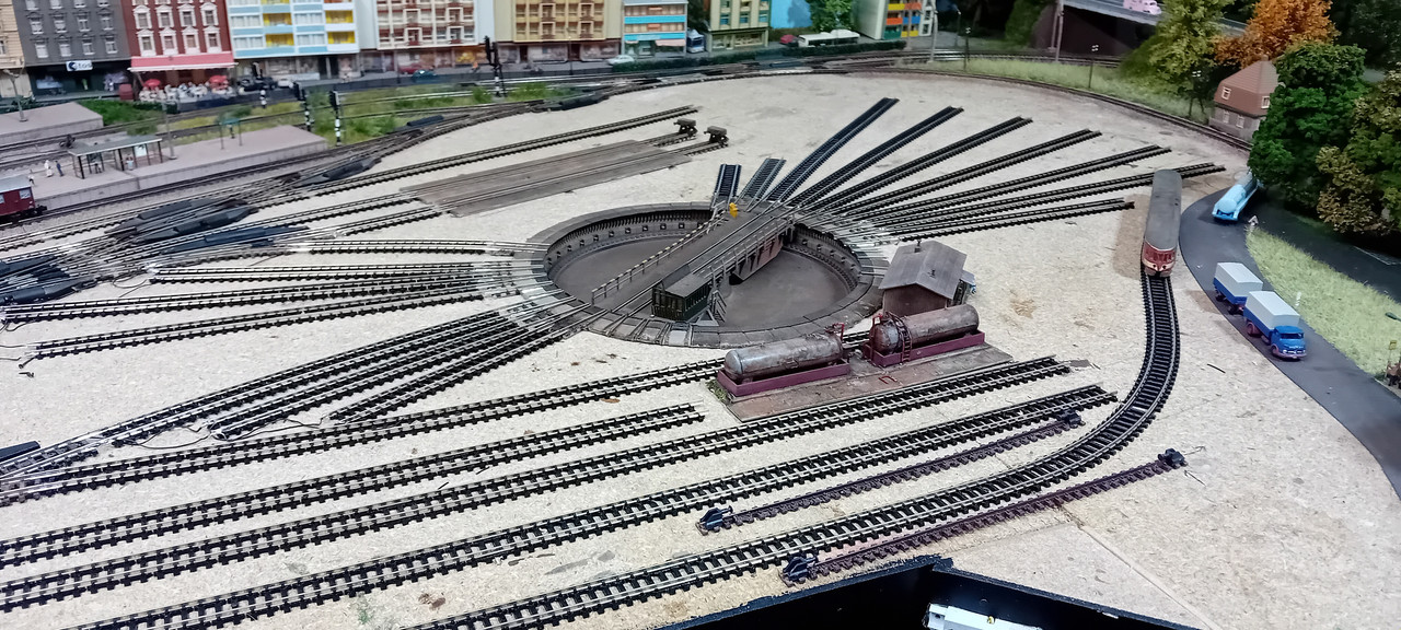

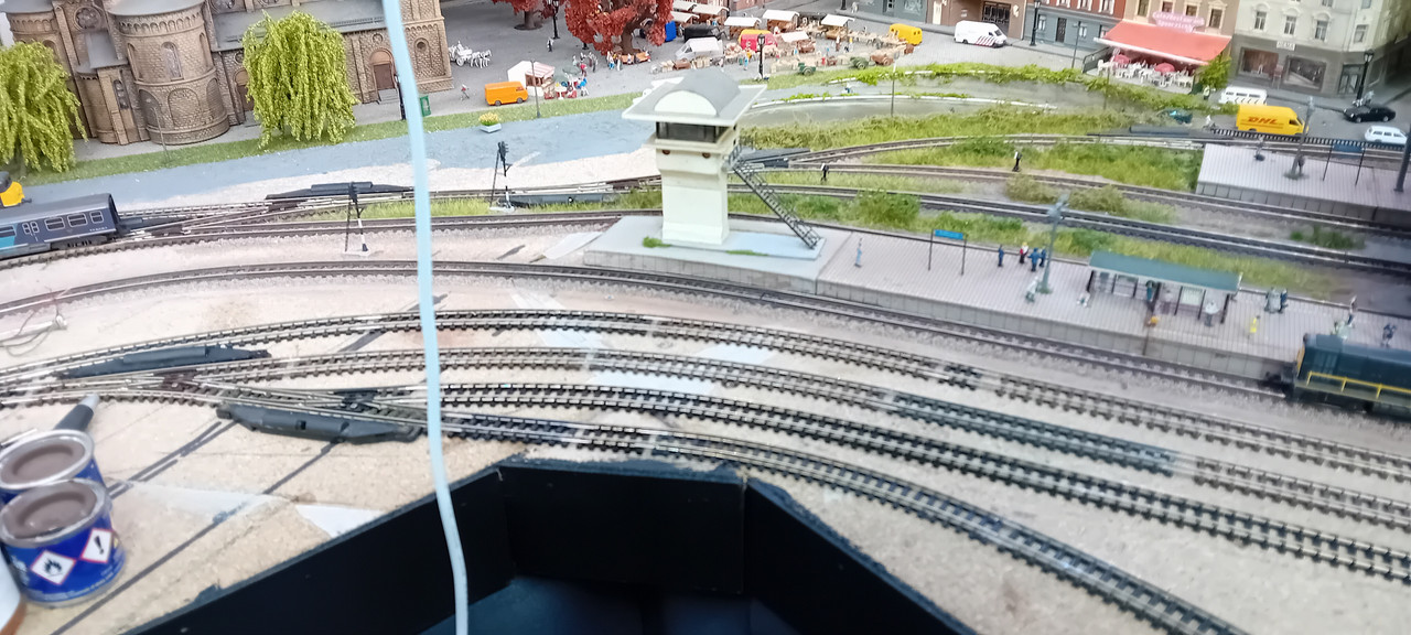

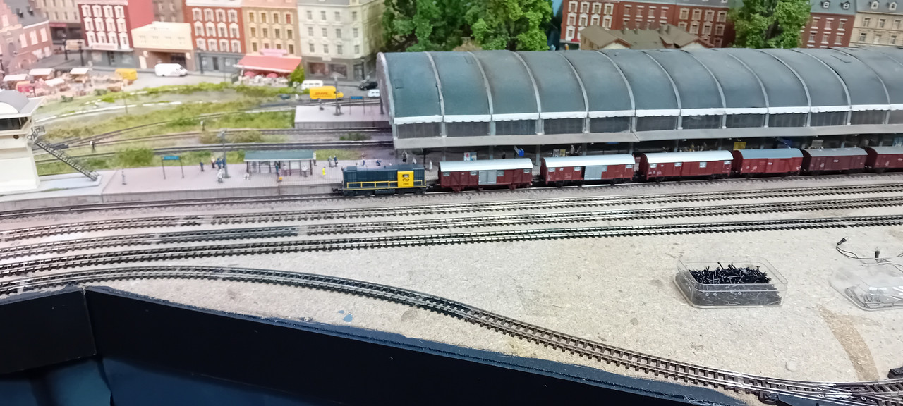

Vandaag weer een stukje verder gekomen met de rails, bijna alles ligt nu vast.
Dus de bruine verf kan op de rails en ik kan gaan ballasten 🙂
De plaatjes van hoe het er nu uitziet.
P.s.
De wissels die nog niet in het ballast liggen, ga ik allemaal met de hand bedienen.
Ik kan hier heel makkelijk bij en het scheeld weer een hoop draad en ik vind het ook leuk om de wissels met de hand om te zetten😃

Zo komt er nog een PTT gebouw, 2 locloodsen waavan 1 met 2 schouwputten,draaischijf locloods,tankplaats en een kleine sloperij.
Zal zo even een foto met kleur omringd de plaatsen waar wat komt aanwijzen maken.
Berichten: 2490
Re: Echthoven
De foto met kleurcirkels
Rood komt PTT gebouw
Geel 2 loodsen waarvan 1 met 2 schouwputten
Donkerblauw de tankplaats
Zwart kleine sloperij
En lichtblauw locloods van de draaischijf
