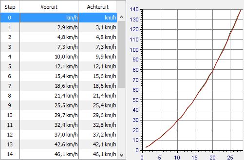

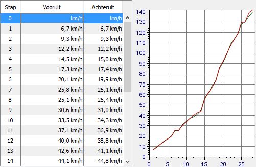

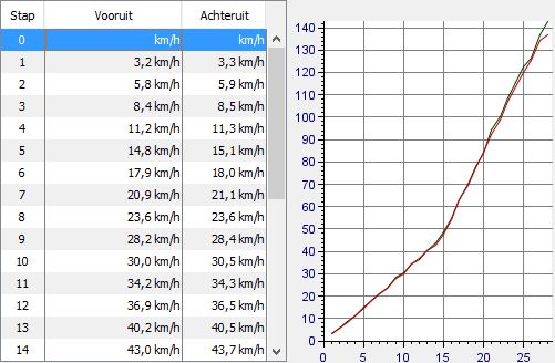

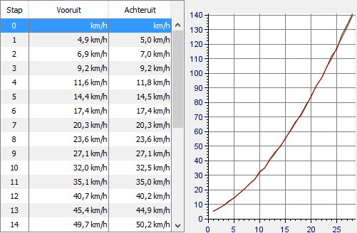

OK, zoals ik hierboven al schreef, heb ik een korte vergelijkende test gedaan met een aantal verschillende decoders. Het gaat om de Kuehn N45, Kuehn N025, ESU LokPilot v4 en D&H DH10C. Ik heb (nog) geen andere decoders, zoals de RMX990C, meegenomen in deze test, omdat ik die simpelweg niet op voorraad heb. Ik heb daarbij alleen gekeken naar het rijgedrag en de vorm van de curve van een snelheidsmeting met iTrain. Andere eigenschappen (zoals de mogelijke instellingen voor functies, etc.) kan ieder voor zich beoordelen aan de hand van de handleiding van de decoder.
Alle decoders zijn na elkaar getest in dezelfde Fleischmann TRAXX locomotief (in dit geval een BLS exemplaar). Dit is een nieuwe loc, waaraan niets aangepast is. Alleen de analoog-stekker is verwijderd en in plaats daarvan zijn de verschillende decoders ingeplugd. De snelheidsmetingen zijn gedaan met iTrain, op een traject van 80 cm. De modelspoorbaan werd daarbij bestuurd met een Intellibox II, via een aangepaste Tams B-2 booster, bij een railspanning van 16,2 V.
Voor elke decoder zijn eerst, voor zover nodig, de CV instellingen aangepast om een goed/acceptabel rijgedrag te krijgen. Misschien dat dit met een (veel) grotere tijdsinvestering nog beter kan, maar aangezien ik geen zin heb om voor elk locje opnieuw uren aan de instellingen te prutsen (daar zit voor mij niet de hobby, maar voor anderen misschien juist wel), heb ik dat ook hier niet gedaan. Daarna is de minimum snelheid zo laag mogelijk ingesteld, waarbij de loc nog wel rijdt op stap 1, en is de maximumsnelheid met CV5 ingesteld op ongeveer 140 km/h (de maximumsnelheid van de loc in werkelijkheid). Met CV6 (voor de Kuehn decoders en de ESU) of CV48 (voor de DH10C) is de snelheid bij stap 14 ingesteld op ongeveer 50 km/h.
De uiteindelijk gebruikte CV waarden (waar deze afwijken van de standaard waarden) zijn dan:
  • Kuehn N45: CV2=1, CV5=86, CV6=28, CV9=2, CV53=1, CV54=12
  • Kuehn N25: CV2=1, CV5=112, CV6=36
  • ESU LokPilot v4: CV5=68, CV6=24
  • D&H DH10C: CV5=53, CV48=3, CV50=1
Zoals in de lijst te zien is, zijn voor de N45 de instellingen aangepast naar de door Martin gesuggereerde instellingen. Deze gaven inderdaad een veel beter rijgedrag dan de standaardinstellingen. Kort experimenteren met andere waarden gaf geen beter resultaat. Voor de DH10C is de motorregeling ingesteld op "Hard" in plaats van "Soft" (met CV50) en is de kromming van de snelheidscurve ingesteld op stand 3 (met CV48) om een snelheid van ongeveer 50 km/h te krijgen bij stap 14 (omdat deze decoder geen CV6 heeft).
Allereerst de belangrijkste conclusie: met alle geteste decoders rijdt de loc prima, zowel bij lage snelheden als bij hoge snelheden. Dat met de Kuehn N45 geen mooi rijgedrag te krijgen zou zijn, blijkt in de praktijk dus nogal mee te vallen. Tijdens de test ontstond wel een probleem met de Kuehn N025: deze reageerde soms niet meer op commando's vanuit de centrale. Het uitschakelen en na een paar seconden weer inschakelen van de baanspanning was dan de enige oplossing. Dit probleem trad met geen van de andere decoders op.
Dan de snelheidscurves in iTrain:
  • Hoewel de snelheidscurve voor de N45 prima bruikbaar is, is dit niet echt een mooie vloeiende lijn. Vooral rond stap 7-8 zit een vlak stukje, waar bij twee verschillende stappen (vrijwel) dezelfde snelheid werd gemeten. De minimum snelheid met de N45 was 6,7 km/h.
  • De snelheidscurve met de N025 is een stuk vloeiender, met zoals verwacht een klein knikje rond stap 14. De minimum snelheid met de N25 was 3,2 km/h.
  • De snelheidscurve met de ESU decoder laat een nog vloeiender lijn zien. Met deze decoder rijdt de loc echt perfect, zonder ook maar één instelling aan te passen (behalve de snelheden). De minimum snelheid met de ESU decoder is 4,9 km/h.
  • De snelheidscurve met de DH10C is net zo vloeiend als met de ESU. De minimum snelheid met de DH10C is 2,9 km/h.
Op basis van deze test blijft mijn favoriete decoder de DH10C. Prima rijgedrag, een mooie vloeiende snelheidscurve, en een lage minimum snelheid. De ESU doet het op zich net zo goed, maar is duurder, een stuk dikker, en heeft twee functie-uitgangen minder. Voor mij komt die dus op de tweede plaats. De Kuehn N45 is een goede derde. Van de minder vloeiende snelheidscurve is in de praktijk niet te merken (behalve het vlakke stukje rond stap 7-8), en met vier functie-uitgangen heeft deze decoder zeker de beste prijs-kwaliteitverhouding. De Kuehn N025 zou op dit moment niet meer mijn keuze zijn; er zijn tegenwoordig gewoon betere decoders voor een nauwelijks hogere prijs.
Fleischmann Traxx N45 CV2=1 CV5=86 CV6=28 CV9=2 CV53=1 CV54=12.JPG (45.77 KiB) 7962 keer bekeken
Fleischmann Traxx N025 CV2=1 CV5=112 CV6=36.JPG (45.99 KiB) 7962 keer bekeken
Fleischmann Traxx ESU CV5=68 CV6=24.JPG (45.75 KiB) 7962 keer bekeken
Fleischmann Traxx DH10C CV5=53 CV48=3 CV50=1.JPG (45.33 KiB) 7962 keer bekeken
