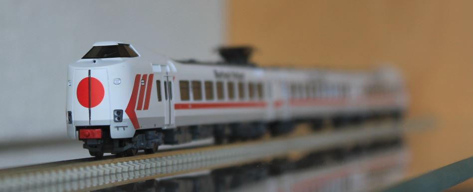

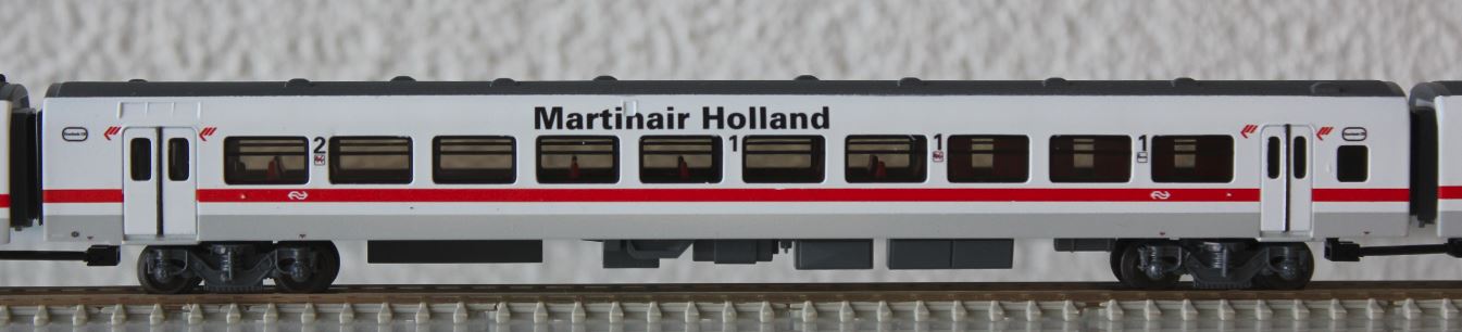

Zo, de eerste trein is klaar.
Martinair koploper.
basis was een klm koploper, deze heb ik van zijn jasje ontdaan middels aceton vrije remover.
daarna met Standox witte lak gespoten.
dak met Standox atraciet grijs
licht grijze bies ook Standox lak
deurrubbers afgeplakt en met zwart gespoten.
toen aan het werk gegaan met de decals.
als basis de KleiNSpoor decal set, daarvan heb ik de rode biezen,rode bol, ini-mini martinair logootjes en de witte ns logo's gebruikt.
het martinair logo voor de kop is helaas onbruikbaar, want daar zit iets niet goed.
na veel meet werk en foto's bekijken, conclusie... het logo is gewoon te klein en de onderste poot van het logo loopt gewoon niet verder door
dan de hoogte van de bakken.
in de computer gedoken en het logo getekend, koerrollen, klasse nummers, fiets transport, bakbelettering en natuurlijk de rook geboden en verboden.
de hele mik mak naar de printer gestuurd en voorzien van twee onderlagen witte inkt.
het grijs van de bies schijnt nog iets door maar dat wordt door de camera erg versterkt.
zo op het oog valt het niet of nauwelijks op.
dan hier wat foto's van de trein, ik ben best tevreden over het resultaat en zal het zeker opnemen in de Spoorbiels collectie voor geïnteresseerde.
de volgende klus is de Aegon uitvoering.
ik wil de grote logo's die weer uit kleine logo's bestaat zo dicht mogelijk bij de werkelijkheid krijgen.... nou ja ongeveer lol
tot de volgende keer,
grt
Niels Spoorbiels
