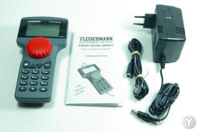

De ProfiBoss
Hier begint het allemaal mee, het testapparaat bij uitstek. Als je op de transformator kijkt staat daar dat hij primair zoals gebruikelijk 230V AC lust maar secundair 14V DC (dus gelijk) effectief heeft. Heel vreemd want op de rails lees ik toch echt een piekspanning van 18,34 VAC. En op de decoder gemeten op de aansluiting van de buffer meette ik een waarde van 17,8 VDC. Het is niet gebruikelijk dat een voeding in de centrale wordt versterkt naar een hogere waarde.
Na wat overleggen en brainstormen met Joost van Dijk en Vincent Bogers kon er maar één ding betekenen: Het is geen stabiele voedingsbron! Om het echt maar eens te gaan testen heb ik de adapter losgeknipt en de ossie (nerdterm voor oscilloscoop) rechtstreeks aan de trafo gehangen. Met de multimeter (True RMS ding van 400 euro van de baas) meette ik inderdaad 14VDC. Maar nu met de oscilloscoop:
De middelste lijn is 0V, zoals te lezen is varieert de spanning tussen 0V en maximaal 21,6V DC dus gelijkspanning. Kortom om een kortverhaal niet langer te maken, er gaat een wisselende gelijkspanning van 21,6V-1,4V= 20,2V (diodeval) de Profi-boss in, die vlakt hem niet af maar maakt er een blokspanning van Op zich klopt die theorie aardig want met de vuistregel van 1,4 factor over 14VDC naar een sinusvorm maakt 19,6V.
Dat verklaart direct waarom de condensatoren uitbranden. Maar waarom niet direct? Omdat het geen stabiele spanningsbron is zakt de voltage zodra er een belasting optreedt. Zette ik een loc op de rails had ik 18,6V, als hij ging rijden zakte deze naar 16,7V minimaal.

Om nu zeker ervan te zijn dat de slechte adapter van Fleischmann de echte oorzaak is heb ik een computervoeding gebruikt. Deze zijn 100% gestabiliseerd en behouden hun spanning ongeacht de belasting. Ik gebruik zelf altijd Meanwell, de in mijn ogen meest betrouwbaarste voedingen, echter Lenovo mengt zich ook al flink in die strijd. maar goed. Ik heb deze voeding aangesloten:
Meanwell MW 7H50GS van 3A en afgeregeld op 15VDC
Het resultaat van een gestabiliseerde voeding:
Daadwerkelijk 15V op de rails, wat je erin stopt komt er ook weer uit omdat het niet meer gelijkgericht hoeft te worden.
Gemeten op de decoder
Ik vind dit nogal wat, de standaard voedingen zijn dus gewoon vuil! Ik heb deze referentie ook gedaan bij de Sprog en de ESU Lokprogrammer, maar allemaal kreeg ik eruit wat erin ging. Eigenlijk durf ik aan de hand van deze gegevens te stellen dat wanneer je een goed werkend systeem wilt hebben je de standaard voeding het beste kan vervangen door een gestabiliseerde voedingsbron. Bijvoorbeeld de Meanwell MWP series of deze 7H50GS.
