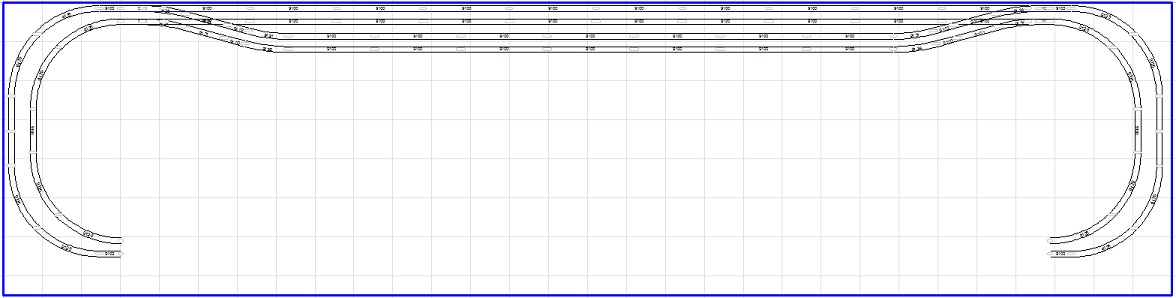

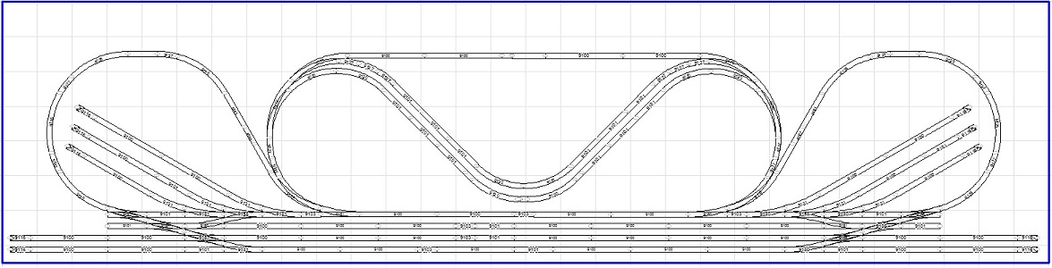

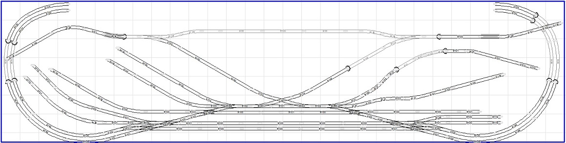

Nu de bouw/verhuizing erop zit en er een ruimte beschikbaar is voor de hobby verder te zetten: een nieuw baanplan, dit keer iets realiseerbaarder (hopelijk) en een stuk kleiner.
Voor de mensen die niet bekend zijn met Ikea: de Goran tafels (150cm * 73cm) doen dienst als onderbouw (niveau 0) om een oppervlakte van 300 * 73cm voor de treinbaan te kunnen benutten.
Het doel was om zo weinig mogelijk R1 bochten te gebruiken (tot nu toe slechts 8 tal) alsook hergebruik van reeds aangekochte sporen voor een ander baanplaan (veel engelse wissels en driewegwissels)
Graag hoor ik jullie bemerkingen of aspecten die voor verbetering vatbaar zijn!
Bart
Bart
- Met scenery
- GoraN - Scenery.jpg (114.03 KiB) 6753 keer bekeken
- De hoofdstations - Niveau 1
- GoraN - Hoofdstations.jpg (117.87 KiB) 6753 keer bekeken
- Stijging - Niveau 0-1
- GoraN - Stijging.jpg (79.36 KiB) 6753 keer bekeken
- Het schaduwstation - Niveau 0
- GoraN - Schaduwstation.jpg (117.17 KiB) 6753 keer bekeken

Re: Nieuw Baanplan GoraN
Teveel wissels, dit is niet eens een leuk, realistisch baantje voor mijn korte diesel spul.
Als jij deze tafels op wielen zet, en aan elkaar koppelt kan jij hele leuke baan bouwen.
Met vriendelijke groet, Mark

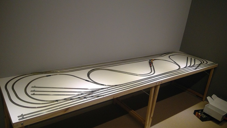

De tafels in een andere manier koppelen gaat niet eenvoudig zijn, wegens beperkingen van de ruimte.
alvast begonnen met het uitleggen van het schaduw station en de stijging naar de hoofdstations
- Schaduwstation en stijging uitgelegd
- schaduwstation en stijging uitgelegd.jpg (119.96 KiB) 6678 keer bekeken
Ik begrijp de S vormige slinger niet in het midden, waar is dat voor?
Deze baanplannen komen dus op aparte tafels die boven op elkaar komen? Hoe kom je van de laatste tafel naar de eerstvolgende? ik zie geen helix of sporen die naar boven lopen?
Hou je wel genoeg ruimte over tussen de lagen om er met je handen tussen te kunnen?
De S in het midden zijn enkele extra opstelsporen gebruikmakende van resterende gebogen wissels.
De achterste 4 sporen zijn de stijg en daal verbindingen. hierboven komt een multiplex plaatje van 8mm (dunste wat aangeraden wordt???) met daarop de verschillende industrieën en hoofdstation. Ik had een hoogte van 12 cm in gedachten bij het uittekenen
Ivm je kannu ook aan de achterkant, maar heb je geen storing of rij je niet kan je baantje lekker tegen de muur in de hoek staan
Ik had ook een baan op zwenkwielen en die had ik aan stalen poten bevestigd maar dat ging niet goed, één wiel zwenkte inderdaad uit.
Dus de verbinding tussen de poot en de tafel moet wel wat kunnen hebben.
Dit is de poot die op een gegeven ogenblik te zwaar werd belast, met een stalen uitlaatklem er een hoekstaal tegen bevestigd.
