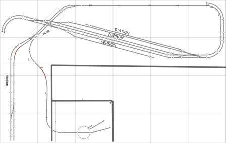

Re: RAILPALN MAASTRICHT PETER
hieronder het final ontwerp
bij de draaischijf kan in later stadium aangepast worden
dit deel is ook pas latere zorg.
Maar hoe de bloknummering beginnen?
Iemand tips?
hoor graag jullie mening
vriendelijke groet peter
Iemand tips?
- final railplan peter.jpg (14.53 KiB) 4967 keer bekeken
Vriendelijke Spoorse groeten uit Maastricht
Peter Knuit
Peter Knuit
Eh... wat bedoel je met 'bloknummering beginnen'?
Je deelt je baan in in logische blokken, waarbij je er rekening mee houdt dat je trein past in de blokken waar je mag stilstaan. En je geeft ze allemaal een nummer. Moeilijker moet je het niet maken. Koploper start met nr 1 als je blokken gaat invoeren, het is wel handig dat in je achterhoofd te houden. Hoe andere programma's het doen weet ik niet.
Hallo Peter,
Dit is je definitief ontwerp. Dus geen aanpassingen meer, dit is het! Sta je me toe dat ik nog een paar vraagjes stel over het plan, ter verduidelijking?
- Wat is de functie van de draaischijf in dit plan? Welk tijdperk streef je na? Moet er wel iets gedraaid worden, want mijn lijkt dit een vrij modern plan, voor modern materieel.
- Is er een rede dat je zo strak de randen van de baan volgt, met scherpe bochten in de hoeken? Ik zou er eerder met vloeiende bogen werken wat veel rustiger en natuurlijker over zou komen.
- Het lijkt me vrij onwaarschijnlijk om vlak bij de aankomst in een groot station een dubbelspoor over te laten gaan in een enkelspoor. Is dit ook op het echte sporenplan van Maastricht terug te vinden?
- Bij een groot station zoals dat van Maastricht passen een paar opstelsporen om wat materieel klaar te zetten voor het spitsuur (of weg te zetten tijdens het daluur) Plan je die nog op een ander segment?
Sorry dat ik zo kritisch overkomt, maar ik ben toch wel geboeid door je project, en vroeg me toch wel af waarom je voor deze in mijn ogen vreemde oplossingen had gekozen.
Hoi Peter,
Bloknummering en dat geldt ook voor wissel nummering zijn beide zaken die aan de persoon logica ondehevig zijn. Ik heb Alle gebieden zoals station / schaduw station(s) nummer uit een reeks gegeven
Bvb Station 1-2-3-4-5-6, Schaduw station(1) 100 t/m106, SS2 110 t/m 116 Baanvakken welke opvolgende zijn als 50-52-54 en 51-53-55 voor de andere richting.
Maar het maakt niks uit hoe je het doet je kan willekeurige nummers gebruiken
Beste Peter,
Toch nog stiekem een puntje voor wat betreft je baanplan.
Waarom gebruik je geen grotere boogstraal? Het ziet er dan een stuk natuurgetrouwer uit.
Walter
Walter
hoi
zou graag willen.
maar geen plek voor.
zit nu al op de limit.
kan amper draaien in de ruimte.
peter
zou graag willen.

Ook ik vraag me af wat de functie van de draaischijf "beneden" in de hoek is. Als ze bij het station hoort is het spoor er na toe een beetje onlogisch. Het baanplan maakt mijns inziens alleen zin als je alleen wil rijden. Want voor de rest kan je niets.
Ik ben benieuwd naar de voortgang.
