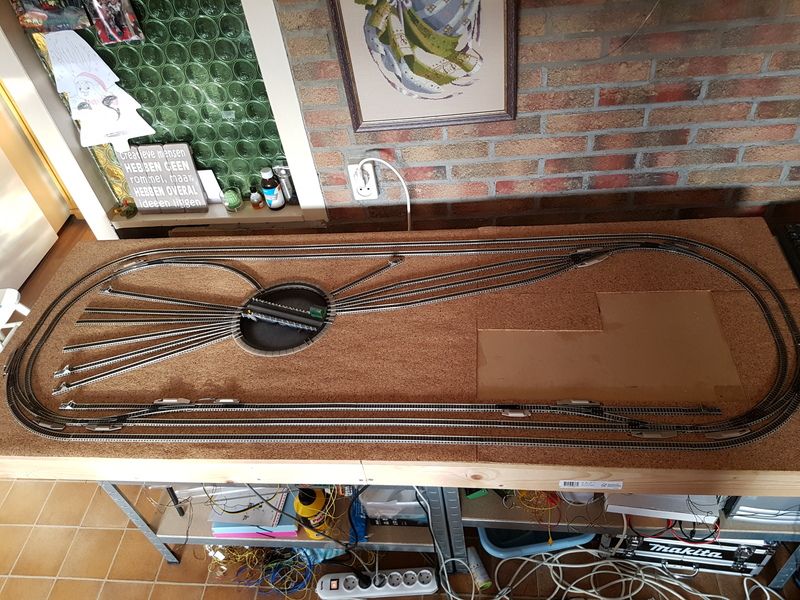

Bij deze in dit draaitje de vorderingen van mijn (test)baantje.
De rails is allemaal gelegd dus is de komende werkzaamheden zijn de draden solderen.
Draaischijf besturen DTC werkend zien te krijgen.
Hier loop ik op moment vast.
Draaischijf draai 1 kant maar op met de klok mee hoor wel de relais schakelen. Met de fleischmann schakelaar draait die beide kanten op.
Heb er 15 volt gelijkstroom aangesloten.
Via configuratie programma zie ik alle sensoren goed oplichten.
Start rustig op en remt af maar stop niet draait dan heel langzaam verder.
Firmware flashen verbreekt snel de connectie.
Dit laat maar ff rusten om eerst de blokken aan te gaan sluiten.
Hierbij overzicht foto van baantje tot nu toeAfbeelding

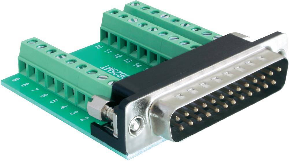

Wil deze connectoren gaan gebruiken om de blokken te gaan aansluiten.
En dan met een lint kabels naar de systeem kast.
Hoe kan deze beste vastzetten.
Simpelste lijkt me gaatjes buren in midden.

Hallo Alexander,
Ik heb dit soort connectors ook. Bij aliexpress van daan en daar zitten gewoon 3 gaatjes in en aan de onderzijde een stukje schuim ter isolatie.
Als er geen koperbanen lopen zou je in principe gewoon een gaatje moeten kunnen boren.

Hallo Henk,
Heb inderdaad gaatjes geboord in het middendeel daar zitten geen koperen banen.
Ben nu bezig de lintkabel op mijn blokuitgangen te verbinden.
Gebruik een 50 dradenlintkabel die in 2en word gesplitst aan het begin en einde waardoor het een geheel tussen systeemkast en baan is.
Lintkabel word maximaal 1,5 meter lang.
