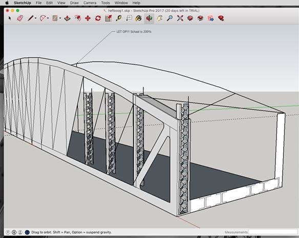

Een combinatie van geplot styreen en geprinte pilaren zou nog best wel eens kunnen werken. Als test pilaren getekend van 2x4mm, 75mm hoog, en dat kan geprint worden in FXD zonder de hoofdprijs te hoeven betalen. In het plaatje zijn ze overigens nog te kort. Ik ga dit eens verder uitwerken.

Ik heb inmiddels een test printje binnen van shapeways van een kolom bestaande uit 2 U profielen, aan beide zijden verbonden door stukken kruislings met klinknagels, die ik wil gaan gebruiken en dat ziet er perfect uit. Het is zelfs stevig. Zal kijken of ik er een fotootje van kan maken.
