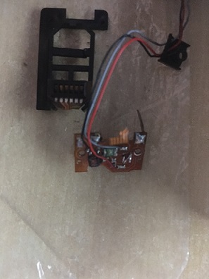

Hallo spoorders,
Het probleem is waarschijnlijk op de afbeelding goed te zien. De ribbon kabel die van de NEM stekker naar de pcb gaat is geknapt. Enig idee wat hier nog aan te doen is? Heb al bij verscheidene bedrijven naar onderdelen gevraagd, maar zonder succes. Model komt uit 2004/2005. Trix model nummer 12445. Voor de rest is alles intern als extern nog steeds goed.
Broken ribbon cable
Broken ribbon cable
IMG_2941 klein.jpg (34.84 KiB) 2559 keer bekeken
Thijs

Een decoder kopen met draadjes en die er in frotten.
Heb deze week een decoder in een Minitrix Br24 gesoldeerd en hij rijdt tegen verwachting aardig goed voor zo'n klein likje.
Re: Problematisch minitrix BR 003
Ik heb vervangende flatcable liggen, die kan je eroverheen solderen. Maar persoonlijk adviseer ik om zoals Ben zegt er een draad decoder in te solderen. Mocht je analoog rijden dan kan je deze ook erin solderen in plaats van een digitale decoder. ESU heeft ook NEM651 adapters naar draad: Klik
Mocht je morgen naar Houten gaan, neem hem mee. Ik kan het ter plaatse voor je oplossen eventueel als dat nodig is.

Dank voor het meedenken! Martin ik heb je een pb gestuurd

Dat geintje heb ik pas ook al eens gehad. Gewoon een draaddecoder in gesoldeerd en klaar!
