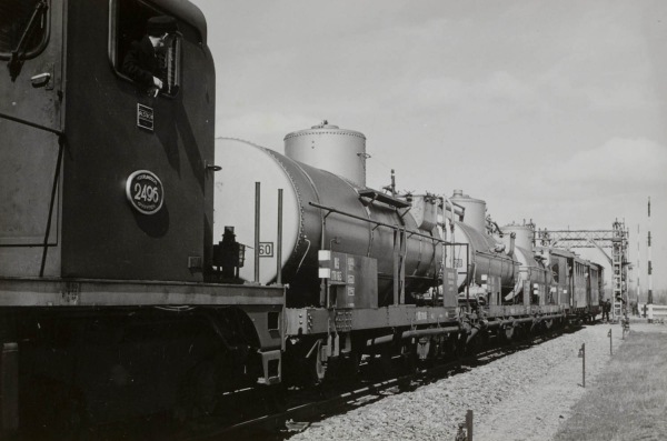

O ja Fred, ik moet er uiteindelijk 2 ongemotoriseerd hebben voor:

@Wilco: leuke foto's en een leuke trein met die US tankwagons. Ik heb er zelf ook nog eens wat foto's op na zitten slaan en er zijn wat verschillen qua dakopbouw: geen warmtewisselaar, torpedoventilatoren, je zult ze willen koppelen, nog wat andere kleine details, Gaat er zeker komen!

3dbuildr schreef:@Wilco: leuke foto's en een leuke trein met die US tankwagons. Ik heb er zelf ook nog eens wat foto's op na zitten slaan en er zijn wat verschillen qua dakopbouw: geen warmtewisselaar, torpedoventilatoren, je zult ze willen koppelen, nog wat andere kleine details, Gaat er zeker komen!
Fred
Toppertje Fred :P

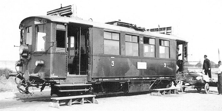

Zag dat de omC's van de sproeitrein waarschijnlijk omC's van de zogenaamde vervolgserie zijn geweest. Die hadden een iets andere apperatuur op het dak.
Interessant voor iets modernere NS rijders, veel omC's hebben hun tijd als dienstmaterieel versleten zoals de sproeitrein, bovenleidingsmontagewagens, verblijfswagens e.d., dus mogelijkheden zat.
Serie:
1927: omC 901-908 (twee-assig) met dakopbouw zoals hier besproken.
1929: omC 911-916 (twee-assig) met gewijzigde dakopbouw.
De omC 912 werd verbouwd tot sproeiwagen NS 178162 en de omC 916 werd verbouwd tot bijbehorende manschappenwagen NS 178161.
De serie omC 911-916
