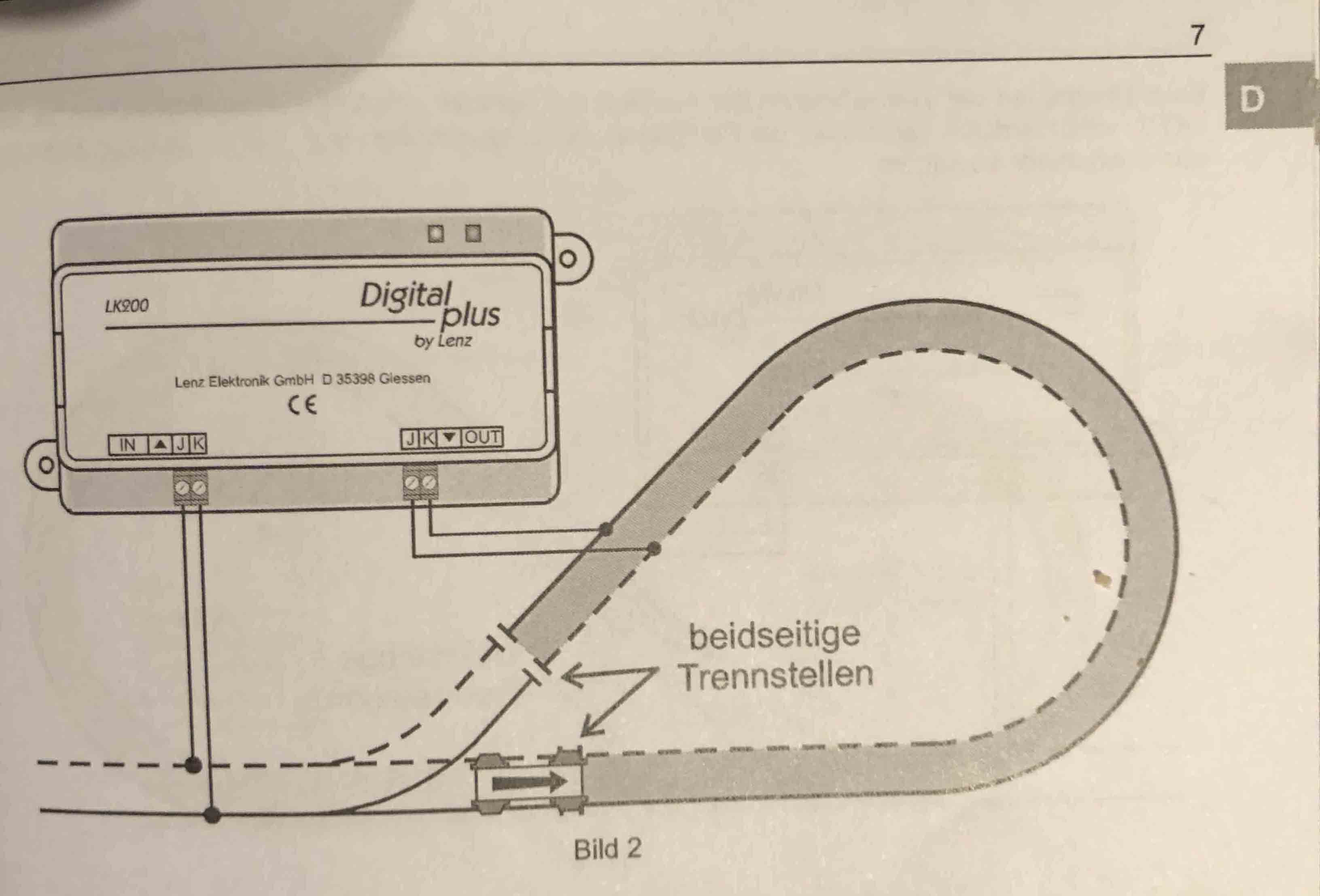

Re: Bezetmelden in blok, met LK200 van Lenz
Heren,
Hier het schema zoals ik het heb aangesloten!
ik heb alleen nog een draad van 1 spoorstaaf naar de DR4088 van digikeijs voor de bezetmelding.
- KL200 - LENZkopiekopie.jpg (107.25 KiB) 6324 keer bekeken
Hoi Ton,
Ik volg dit draadje al een tijdje, maar wilde me er tot nu niet mee bemoeien.
Je plaatje geeft aan hoe je de keerlus module hebt aangesloten, maar niet hoe je de bezetmelder hebt aangesloten.
Als ik je goed begrijp heb je deze op een spoorstaaf van het donkere gedeelte, dat omgepoold wordt, aangesloten.
Ik vermoed zomaar, dat de digikeijs moeite heeft met deze ompoling.
Het lijkt mij dan ook beter, om voor en na de ompoolsectie, een inrij/uitrij melder te plaatsen, en de ompoolsectie ongedetecteerd te laten, net als bij een gewoon baanvak.
Heb je hier de plaats niet voor, dan wil ik aanraden, om de keerlusmodule van digikeijs te gebruiken. Deze heeft een aparte aansluiting voor de bezetmelder.
Ik hoop dat ik het verhaal niet moeilijker heb gemaakt dan het al was.
Groetjes: Robby
Robby,
Bedankt voor je reactie.
En idd heb ik de extra draad vanuit het donkere deel naar de DR4088.
De tip over de keerlusmodule van digikeijs had ik al gekregen.
Is een prima optie, alleen is die nergens te koop! Overal uit verkocht!!!

Dat gaat met de DR4088CS niet werken zoals op het bovenstaande plaatje.
Maar ik zie nog steeds geen schema's van je hoe het is aangesloten.

Het is de DR4088, en hier boven staat het schema zoals aangesloten.
De draad naar de dr4088 zit aan het donkere deel.

Dus dan sluit je de LK200 aan als zijnde een stroomvebruiker, dat zal inderdaad niet werken. Ik gaf je de aanwijzing om in de LK200 handleiding te kijken, daar staat in hoe het wel moet, staat ook op het getoonde plaatje van Huib Maaskant.

Bon, ik wilde me eigenlijk er ook niet mee bemoeien, maar verwacht dat de boel weer ontploft aangezien je niet doet wat er gevraagd wordt en dat is even een schema maken van jou baan/ aansluitingen, een plaatje hier neer zetten uit een gebruiksaanwijzing is niet de bedoeling.
Mijn conclusie is dat jij een bezetmelder aansluit op een stuk spoor waar een permanente spanning op staat, waardoor dus de bezetmelder altijd bezet geeft,
wees nu wijs en maak even een duidelijke tekening hoe jij het hebt aangesloten dan ben je binnen 5 minuten in de lucht, doe je dat niet dan denk ik dat het een gebed zonder einde wordt met een flinke boem als afsluiting

Ton
in het boekje van de LK200 staat op pagina 28 (engels) dat de Lenz LB100 een oplossing kan zijn,
aanschaffen kan de moeite waard zijn, de Lenz LB101 kan ook zie pagina 29 (engels) .
Deze zijn er voor gemaakt om dit op te lossen.
kosten tussen de 20 a 30 euries.

Deze oplossing gaf ik op 18 dec 2017 als eerste antwoord op zijn vraag. Gelijk het juiste antwoord zoals gebruikelijk. -;)zita schreef:Ton
