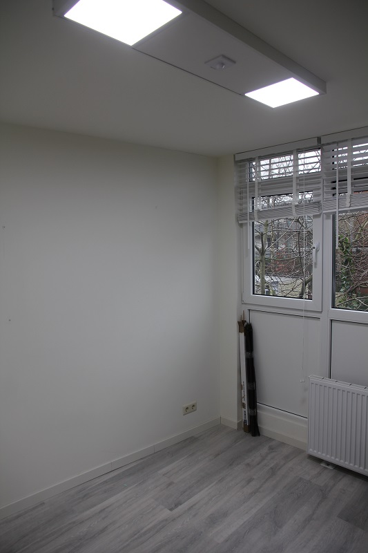

Na 2 jaar van dromen, googlen, inlezen, denken, ontwerpen, kopen, testen, plannen, etc., is de bouw dan daadwerkelijk gestart. Ik heb het project Vuursche Hoek genoemd. Begin dit jaar heb ik al een baanplan gepresenteerd. Daar is weinig van over. Wat bleef is de beschikbare ruimte en het idee; een baan naar Nederlands voorbeeld geïnspireerd op de bosrijke omgeving van station Baarn. Een nostalgische omgeving voor mij met een rijke geschiedenis. De ideeën over het baanplan zal ik binnenkort aanvullen maar deze rijpen nog nu de eerste schreden op de bouw zijn gezet; immers, zodra je de ruimte een beetje kan inschatten worden de ideeën levendiger....
- Een sketchup tekening van de basisopzet van het frame.
- 2017-12-19 forum.jpg (91.76 KiB) 11652 keer bekeken
- Eerst nog genieten van de maagdelijkheid van de plek waar het allemaal gaat gebeuren.

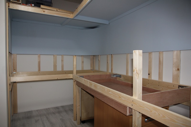

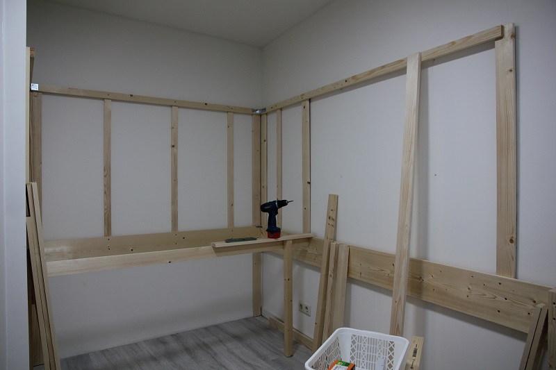

- En dan het resultaat na het eerste dagje klussen.

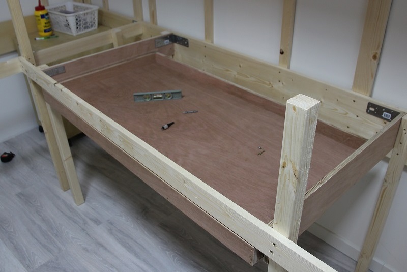

@Nico Essers; ook jouw bijdrage heeft mij op een idee gebracht toen ik zag hoe je een lade hebt gemaakt voor je ESU.
Onder de baan heb ik een uitschuifbare bak gemaakt van 120 x 60 cm. Deze klikt zich vast als hij helemaal is uitgetrokken en kan 45kg dragen. De lade is 6,5 cm hoog en heeft een binnenhoogte van 5 cm. Dat is voldoende om een rondlopend programmeerspoor aan te leggen waar ik de SPROG op aan kan sluiten.
- De lade in geopende toestand. Hij steekt 60cm uit.
- IMG_1368 forum.jpg (99.62 KiB) 11305 keer bekeken
- De lade in gesloten toestand.
- IMG_1366 forum.jpg (110.79 KiB) 11305 keer bekeken

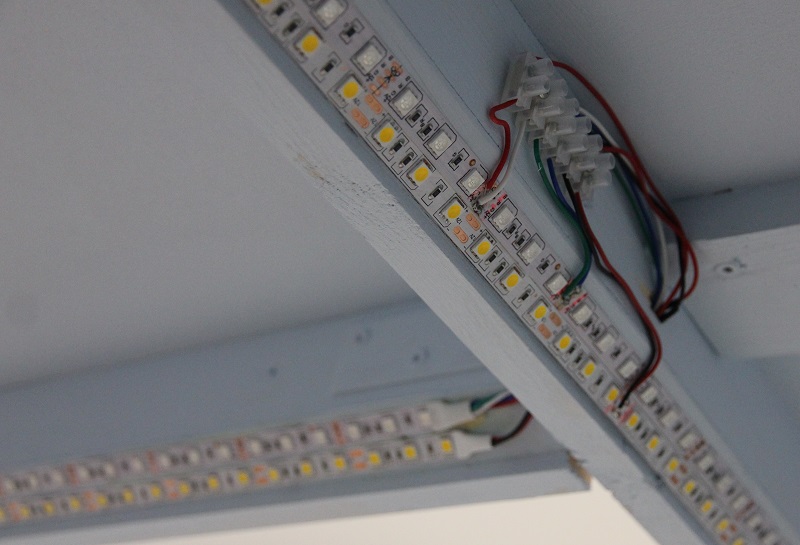

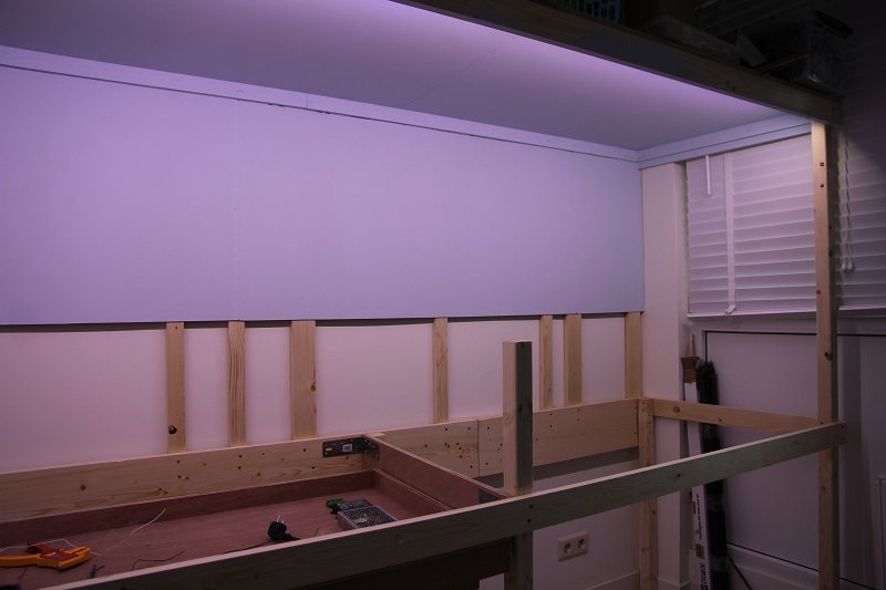

Het 'dak' op het frame is geplaatst, de achterwanden zijn gemonteerd en het geheel is aan de binnenzijde lichtblauw geschilderd met muurverf. Op termijn wil ik graag met achtergrondfoto's gaan werken maar tot dat gerealiseerd is heb ik geen zin om tegen blank hout aan te kijken.
Nu ik er nog goed bij kon heb ik direct de Digikeijs DR4050 led modelbaanverlichting geplaatst en de controller aangesloten. Dat laatste was een klusje omdat ik niet goed de software onder Windows 10 aan de praat kreeg. Digikeijs is vrij summier in het geven van informatie; veel moet je zelf maar uitzoeken. Ik was tevreden dat de aftakking van de ledverlichting, een soort T-splitsing, goed gelukt is.

- De T-splitsing van de ledstrips.
- IMG_1390.jpg (116.26 KiB) 7987 keer bekeken
- De eerste schemersferen.
- IMG_1384.jpg (86.83 KiB) 7987 keer bekeken
