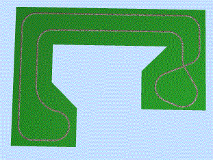

Hierbij mijn nieuwe plannen, de tijd zal leren of er iets van terecht komt...
Het idee is de baan te bouwen op module bakken
''voorlopig'' plan:
-test module 60x100
-kop module a 100x100
-tussen module 60x120
-gekoppelde module 60x240(2x60x120)
-kop module b 100x100
Sporen:
Dubbelsporige hoofdlijn beginnend op 0 in een lus die samen komt op module a> volgt alle modules, stijgt op module b naar +6>volgt alle modules en vormt op module a weer een lus op +6
Hier gaan Sneltreinen en lange goederen treinen rijden
Zijlijn op +12
Hier gaat buurtverkeer rijden
* Tijdperk 1 t/m 3a
* Vooral Duits materieel
* Heel veel groen
* Geen stad of dorp
* Een enkele brug en tunnel
* Waarschijnlijk wat rangeer sporen voor goederen materieel
* Eventueel een inhaalspoor hier of daar

- Overzicht totale baan
(let niet op het spoor) - model modulebaan.gif (23.16 KiB) 7293 keer bekeken

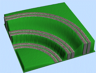

- indeling spoor 90* hoek
- hoek basis.gif (41.17 KiB) 7293 keer bekeken

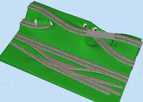

Hier het plan voor de eerste hoekmodule en de test module om een beetje een beeld bij het idee te geven...
- test module.gif (84.52 KiB) 7275 keer bekeken
- hoek a, alle lussen boven elkaar
- hoek a.gif (108.65 KiB) 7282 keer bekeken

Het is wel heel strak en symmetrisch die hoek modules, dat kan ik wel waarderen
Heel benieuwd hoe dat in het eggie wordt, succes!

@Stanley en @Hannes, dank voor jullie enthousiasme!
Het is de bedoeling eerst de test module te bouwen om te zien of wat ik voor ogen heb een beetje te realiseren is.
Een oefen object zeg ,maar, om technieken en verhoudingen uit te testen.
De module kan later als mal dienen voor de spoor overgangen(deze moeten op iedere module met elkaar corresponderen)
Ik vergat nog te melden dat op de hoofdlijn digitaal gereden gaat worden, op de zijlijn analoog (misschien met fleischmann bloksysteem dat ik nog heb liggen) de wissels gaan (voorlopig met schakelaars bedient worden.)
Rails zo veel mogelijk flex, heb nog veel piccolo liggen maar wil eigenlijk ook peco code 50 proberen...

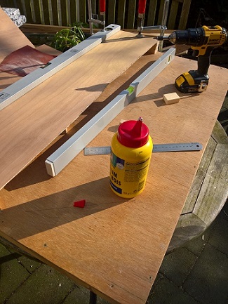

Ben vanmiddag lekker aan het hobbyen geweest, was heerlijk weer om buiten te werken.
(Ik ben geen timmerman
Met het plan voor de rails ben ik nog bezig...
- De bodemplaat is de eerste laag, heb een oude modulebak op maat gemaakt
- WP_20180305_15_08_51_Pro[1].jpg (88.57 KiB) 6971 keer bekeken
- De 2e laag komt bijna 5,7cm hoger
- WP_20180305_15_14_47_Pro[1].jpg (127.25 KiB) 6971 keer bekeken
- Hier de bovenste laag, weer 5,7cm hoger
- WP_20180305_16_43_35_Pro[1].jpg (124.96 KiB) 6971 keer bekeken
