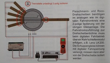

Ik lees dit en heb dus ook een oude draaischijf van fleischmann
en de brug krijgt steeds weer geen spanning
Ik wil dus eigenlijk de verbindings plaatjes al weg halen
maarmet keren heb je dus als je de ori draaden gebruikt sluiting
Want en de toegangs enloods sporen moeten dan aangesloten zijn
Als dit werkt ben ikgeinteresseerd
Stoom
Berichten: 55
Lid geworden op: 02 sep 2017 12:42
Locatie: Amersfoort
Re: Aankondiging: DTS KeerPlus3 keerlusoplossing
Bericht door Stoom »
Volgens Roco/Fleischmann uit het boekje modellbahn digital heb je een keerlusmodule nodig, als voorbeeld wordt de Lenz LK200 gegeven. Kan ook met de Digikeijs DR 410 of Rosoft xTreme.
Het weghalen van onderdelen is niet nodig.
Vandaar mijn vraag over de Keerlus oplossing.
De DTS keerlus leek mij wel wat....
Gaat om digitaal rijden en een draaischijf 9152.

Stoom schreef:Volgens Roco/Fleischmann uit het boekje modellbahn digital heb je een keerlusmodule nodig, als voorbeeld wordt de Lenz LK200 gegeven. Kan ook met de Digikeijs DR 410 of Rosoft xTreme.
Als je weet hoe het met de Rosoft kan, weet je het met deze ook. Aangezien de manier van detecteren en omschakelen exact gelijk is. (alleen gebruikt DTS een truckje om 2 secties minder nodig te hebben)
De LK200 en DR410 werken op een heel ander principe. Dat is op basis van Kortsluiting. Hier heb je geen Secties nodig. Daarom zijn deze veel eenvoudiger in gebruik bij je draaischijf.
Ergens vermoed ik dat je niet helemaal het verschil tussen deze 2 methodes begrijpt. Of niet weet welke Module, welke Methode gebruikt.
Eitherway: draaischijf zonder digitale bediening met geintegreerde omschakeling zou ik willen adviseren eerder voor de Digikeijs module gaan. Puur vanwege de eenvoud van aansluiten en naar mijn gevoel "gebrek" van inzicht in de werking van deze componenten.
Bij nader inzien is het helemaal niet mogelijk via stroomdetectie oplossingen.
Het gaat goed als de loc s1 binnen rijd, dan worden s2 en s3 gezet. (S2 is de brug)
Maar dan gaat de brug draaien en staat die ineens 180 graden dus andersom en rijd de loc weg naar S3, die dan dus anders is gepoold als de brug. Ook s1 staat dan verkeerd gepoold, hij poolt hem pas om als de loc op s3 rijd.
Enige oplossing is kortsluitdetectie zoals de Lenz LK200
De beste manier is een controller zoals die van Littfinkski, dan heb je het goed geregeld.
Of Dinamo nemen :shock: :lol:

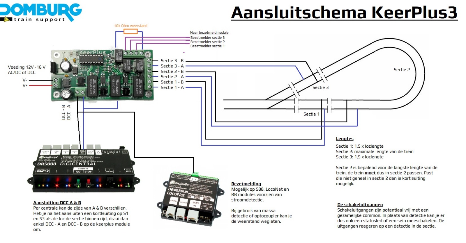

Zo ziet het aansluitschema eruit:

Waarom de voeding niet rechtstreeks van het DCC signaal afnemen.? Zit toch al op de print .
dentheo schreef:Waarom de voeding niet rechtstreeks van het DCC signaal afnemen.? Zit toch al op de print .
Staat er ook gewoon bij, 12-16V AC/DC of DCC. Je kan dus ook gewoon de voeding pakken van je rails. Echter ben ik daar geen voorstander van om je railbooster te gaan belasten met het vermogen van accesoires. Maar dat is een ieder zijn eigen keuze.
Elke spanning word gewoon gelijkgericht naar een stabiele 5V dc op de print zelf om de werken.
