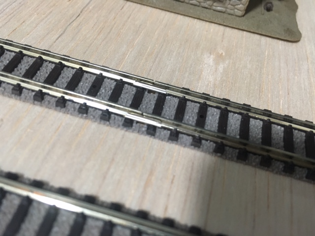

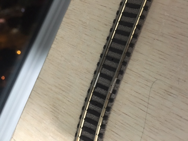

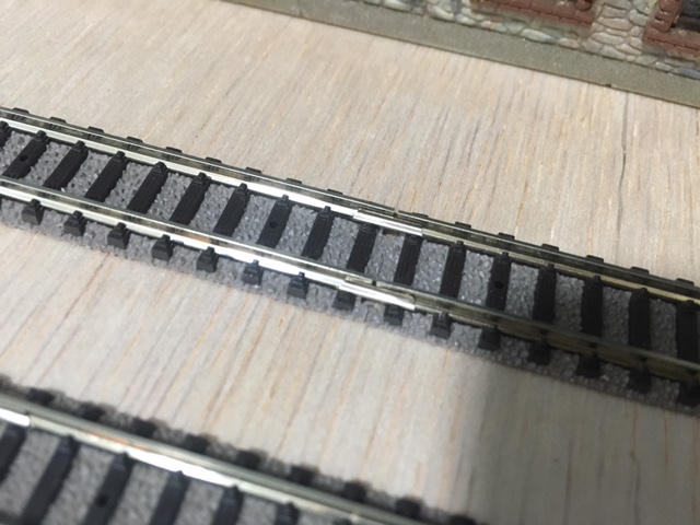

Hoi Rembrand, bijgevoegd wat voorbeelden.Rem_Brand schreef:Fotos vertellen wellicht meer over deze kwestie, ik ben wel benieuwd
Gebasseerd op de andere feedback lijkt het er op dat ik net even pech heb met de batch rails.... beetje bijvijlen lijkt dus inderdaad de beste oplossing.
Bedankt iedereen voor de feedback, en Michiel: goede tip over de temperatuur! had ik nog niet aan gedacht!
- Voorbeeld 3
- IMG_8877.JPG (89.62 KiB) 4523 keer bekeken
- Voorbeeld 2
- IMG_8876.JPG (104.24 KiB) 4523 keer bekeken
- voorbeeld 1
- IMG_8875.JPG (96.45 KiB) 4523 keer bekeken

Die kleine ruimte kan echt geen kwaad. Kijk maar eens bij de mensen die digitaal rijden en dan een snede maken in de rails zodat de spoorstaaf niet tegen de andere aanzit, voor het elektrisch scheiden van secties.
Re: Fleischmann rail ervaring
Ziet er niet bijzonder problematisch uit eigenlijk, ik zou het zo laten.
Wat al genoemd is, sectie scheidingen die je er later inzaagt zijn veel groter
