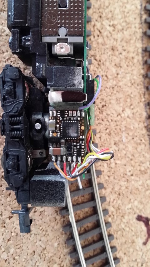

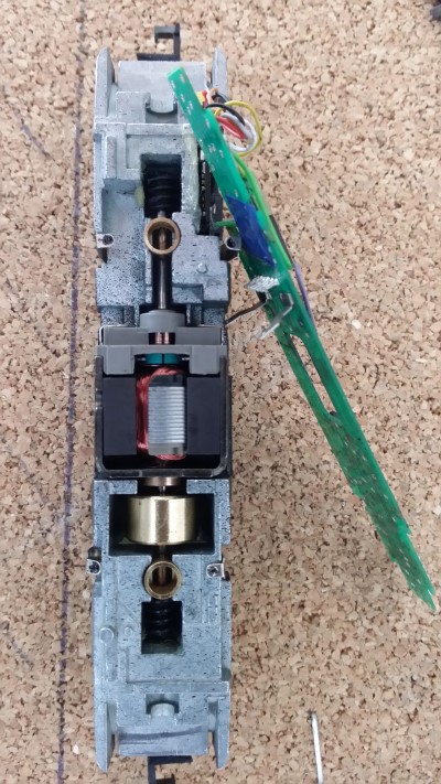

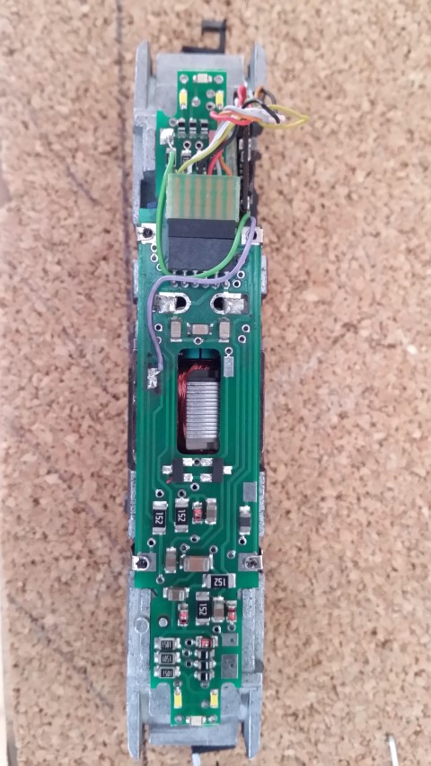

Heb een fleischmann BR218 (723684) die na een tijdje rijden steeds stopt.
De verlichting gaat dan knipperen.
Dus is over belast.
Motor al diverse keren schoon gemaakt.Koolborstels zijn goed.
Tandwieltjes lichtjes gesmeerd en de as. Niks heeft geholpen.
Deze locomotief is al eens terug geweest in de garantie periode.
Hierna heeft die het weer even gedaan. Alleen krijg je van fleischmann niet te horen wat het probleem was.
Zie ook op de print plaat geen 2x3 of 3x3 zoals bij trix het geval is.
Als die stil staat met knipperende verlichting? Gaat die naar een tijd gewoon weer vanzelf verder rijden.
Ook gaat die spontaan soms even harder rijden.
Decoder al gereset.
Op de foto zie je nog wat vuil(vet)bij het tandwieltje.Dit heb ik verwijderd.
Wat is het probleem? De printplaat of decoder?
mvg Ronald

- printplaat (Small).jpg (112.95 KiB) 5824 keer bekeken
- motor (Custom).jpg (119.34 KiB) 5824 keer bekeken
- decoder (Small).jpg (121.75 KiB) 5824 keer bekeken

Beste Ronald??
Welke decoder zit erin??? Is in dit geval zeker van belang om te weten.
Met vriendelijke groet, Mark
Re: Fleischmann BR218 uit starterset stopt steeds
Staat niet in de handleiding.
Wel de maat: 12,9x9x3,4
belastbarkeit:motor 800ma en licht 200ma
mvg ronald
mvg ronald

Welke waarde geeft cv8 als deze uitleest???
Die kan ik niet uitlezen.
Heb een multimaus.
mvg ronald

Ik had precies het zelfde met een BR212 van Fleischmann, bij Wentink in de winkel konden ze het met schoonmaken niet voor elkaar krijgen. Hij is toen met de verkoper mee naar huis geweest en heeft hij er daar meer schoonmaaktijd aan besteed.
Er zat toch nog teveel vet aan/in de motor wat telkens voor iets van een sluiting of overbelasting zorgde. Hij vertelde erbij dat ik al de 5e of 6e was met deze specifieke loc die deze problemen had.

Hier een filmpje hoe de lichten knipperen tijdens storing:
https://youtu.be/prjHA4RE_Go
Dit is wat in de handleiding staat:
continual blinking: short circuit
double blinking: overheating
triple blinking: current overload
Kunnen jullie zien welke fout melding die nu geeft?
stel dat ik een andere decoder erin wil zetten?
Welke decoder is hiervoor geschikt? is het een NEM aansluiting?
mvg ronald
mvg ronald
Beste Ronald,
Daar los het probleem niet mee op.
Motor uitbouwen en de amperage meten is mijn gaat verstandigste.
Ik heb nu een gloednieuwe br 194 van fleischmann, 12 jaar in vitrine gestaan. Vet is hard geworden, motortje vonkt.
Nu motortje eerst 2 uur analoog gereden, en daarna kompleet gereinigd. Collector gepolijst, geschuurd met korrel 1000.
Motortje loopt weer mooi strak.
Dus ook met nieuwe, niet gebruikte loks kan wat zijn.
Als ik op de site van fleischmann kijk.
https://www.fleischmann.de/de/product/7 ... ducts.html
En dan naar downloads.Dan zie ik de decoder.
Deze decoder kost nieuw nog geen 15 euro.
Zou het dan niet de decoder liggen.
En simpele keuhn n25 kost al 25 euro.
En als ik op de decoder bekijk op de site.
Dan is die toch anders dan in mijn trein.
Er zitten twee draden aan de zijkant .
Die ik niet zie op de site.
Op mij foto de groene en paarse draad.
Welke goede decoder past in deze trein?
mvg ronald
Ronald,
Laat je niet op verkeerde been zetten, is alleen de stekker!
00666848
STECKER 8-POLIG NEM 652
8,55 €
00666846
STECKER 6-POLIG NEM 651
13,15 €
Maak de spleten tussen de collectoren schoon ( voorzichtig ). Vervang de koolborstels voor nieuwe. De afgelopen tijd vaak genoeg dit soort problemen op deze manier opgelost.
Collector is schoon.Nieuwe koolborstels al geplaatst.
Ben.
De DH10c decoder met nem 651.Die kan ik dus gewoon in pluggen in deze locomotief?
Als ik op me eerste foto kijk? Zie je een groene en paarse draad.Deze draden gaan naar de decoder.Zie derde foto.Moet ik deze draden dan weer op de DH10C solderen.Want dat zie ik niet echt zitten.Zo klein.
En zie je bij mij ook de spoelen en condensators op de foto van print plaat?
mvg ronald
Ben.

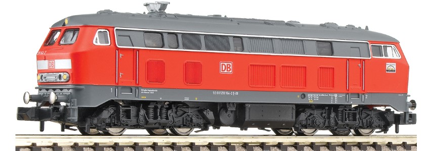

Ging over deze locomotief:
mvg ronald
mvg ronald
- BR218 (Small).jpg (71.38 KiB) 5163 keer bekeken
Ronald,
Jouw loc heeft een draadjes decoder net als die van mij, als je geen kleine dingen kan/wil solderen dan is de beste oplossing dat Martin of Mark er naar kijken. De twee draadjes waar je het over hebt zijn denk ik voor de cabineverlichting.
aux 1 en aux 2. schakelbare sluitlichten.
Met groet Rob
En is het de DH10c geworden voor deze loc?
Ik heb zo'n zelfde loc waar een andere decoder in moet en zit ook met aux 1 en aux 2, ik kon zo snel niet vinden of die wel op de DH10c zitten.
Groetjes, Rembrand
hihi Joost hoe weet jij dat ik deze decoder erin heb zitten
Joost nog maals thanks.
Treintje rijd perfect zijn rondjes.
mvg ronald
