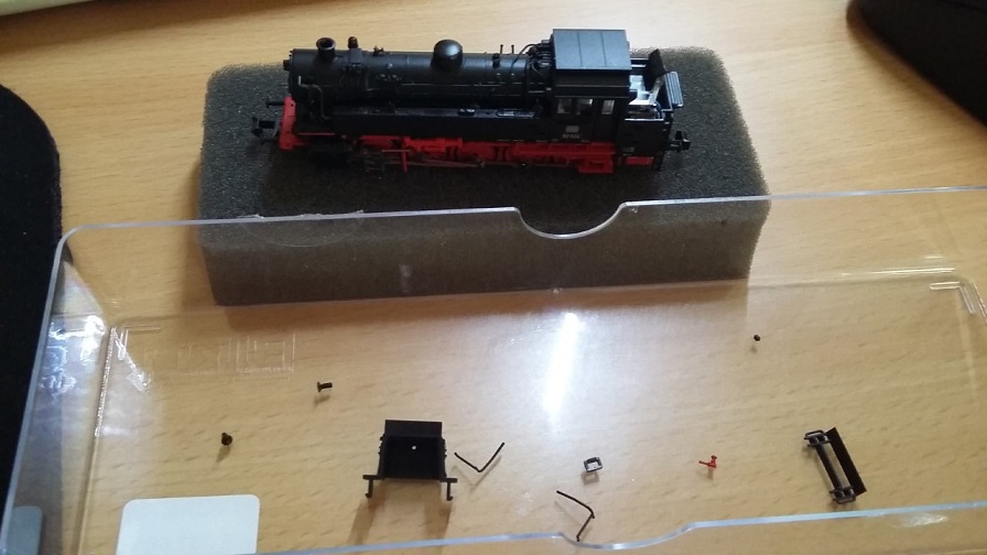

Frustratie en teleurstelling volop nu ik probeer er een decoder in te doen, welke ik toen gelijk heb gekocht.
Ok. de aankoop is al enige tijd geleden, helaas door drukke andere verplichtingen en bezigheden, er niet aan toe gekomen om de decoder in te bouwen.
Nu ik er aan begonnen ben, kwam ook de shit.
Het leek zo handig en eenvoudig, een fluitje van 2 cent las ik eens ergens.
Helaas zoals het er nu uit ziet, een fluitje van dik 200 euro, welke zo de container ingeflikkerd kan worden.
Ok, die 2 schroefjes er uit draaien was geen probleem, maar dan heb je hem nog niet los, er moet ergens aan de voorkant een leiding afgekoppeld worden om de kap te kunnen lichten. nu niet bepaald duidelijk aangegeven op de handleidings tekening welke dit moet zijn, en er zit heel veel kwetsbaar spul omheen.
Als dat nog alles was, kwam je er nog wel, maar voordat de schroefjes er beide uit zijn, vallen de onderdelen mij al spontaan van de loc,
kolenbunker en handgrepen/stangen komen spontaan los, net als een ander onderdeel wat ik niet thuis kan brengen waar het zat.
De leiding die aan de voorkant los gehaakt zou moeten worden wil domweg niet los. ruimte er omheen is er nagenoeg niet.
Wat een aanfluiting de afwerking op deze manier.
Ik donder het ding nu eerst maar ff in de kast. mocht die dat overleven, misschien probeer ik het later nog eens weer. maar veel goede hoop heb ik er niet meer in, dat dit geval nog weer rijdend op de baan komt met alle onderdelen op de juiste plek, als ze er al weer aangezet kunnen worden.

tja, en dan het resultaat tot nu toe, het meest bevreemd mij toch dat er gewoon spontaan onderdelen los schieten, zie ze maar weer op de juiste plek te krijgen.
Piko, bedankt voor de vage handleiding, die weer duidelijk is gemaakt door iemand die alles vanzelfsprekend vind. en daarmee een deel van zijn klanten met grote vraagtekens en frustratie achter laat.
Hoe dan ook, rijdend krijgen of niet, mijn trost is door dit gezeik wel dusdanig beschadigd dat het een domper zal blijven. aangezien er ook dingen niet onzichtbaar hersteld zal kunnen worden.

De kolenbunker is makkelijk, kan je er van boven in klikken, misschien de haakjes iets naar binnen drukken.
Op jouw foto zie je die 2 dunne plastic delen, dit zijn de handrailingen van de kolenbunker.
Deze staat er los bij getekend op de tekening met onderdelen.
Dat onderdeel rechts op de foto zit op de bufferbalk met de twee trapjes schuin naar boven en naar achter.
Die drie kleine onderdelen zie ik niet zo gauw zitten. :cry:
Op de verlichting aan de achterkant zit een vierkantje, zit die er bij nog op ?

Dank voor de info,
Dat vierkantje weet ik nu dus waar die dan hoort, dat was ik idd ff naar opzoek,

Die andere kleine dingen zijn mij bekend, en zul je ook niet op een tekening vinden, aangezien die dus domweg zijn afgebroken.
maar ff zien wat ik daar mee ga doen.

Re: decoder inbouw debacel Piko 40100 BR82
Freddy,
Hij opzij drukken van iets aan de voorkant is onzin, daar kom je niet bij.
Heb vanavond een paar keer de kap verwijdert en je wordt er dan handig in.
Eerst aan de achterkant de kap iets liften, ik doe dat door de 4 achterwielen te pakken en met de andere hand kan de cabine.
Daarna aan de voorkant met de ene hand de stoomcylinders vasthouden en de andere hand de ketel en deze een paar millimeter uit elkaar trekken.
Bij mij ging dit zo het beste, daarna kan je de hele kap eraf halen.
