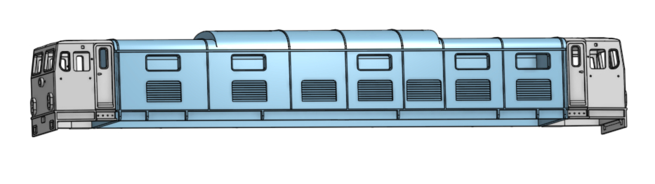

Inmiddels heb ik wat materiaal van diverse forumleden ontvangen, waarvoor dank.
Het lastige is alleen dat er nagenoeg geen maten op tekeningen zijn vermeld. Afgelopen week heb ik dus aardig wat moeten stoeien met lineaal en rekenmachine.
Het begin is er en de eerste ruwe schetsen zijn gemaakt.
- NS1500 eerste schets.png (106.83 KiB) 20582 keer bekeken

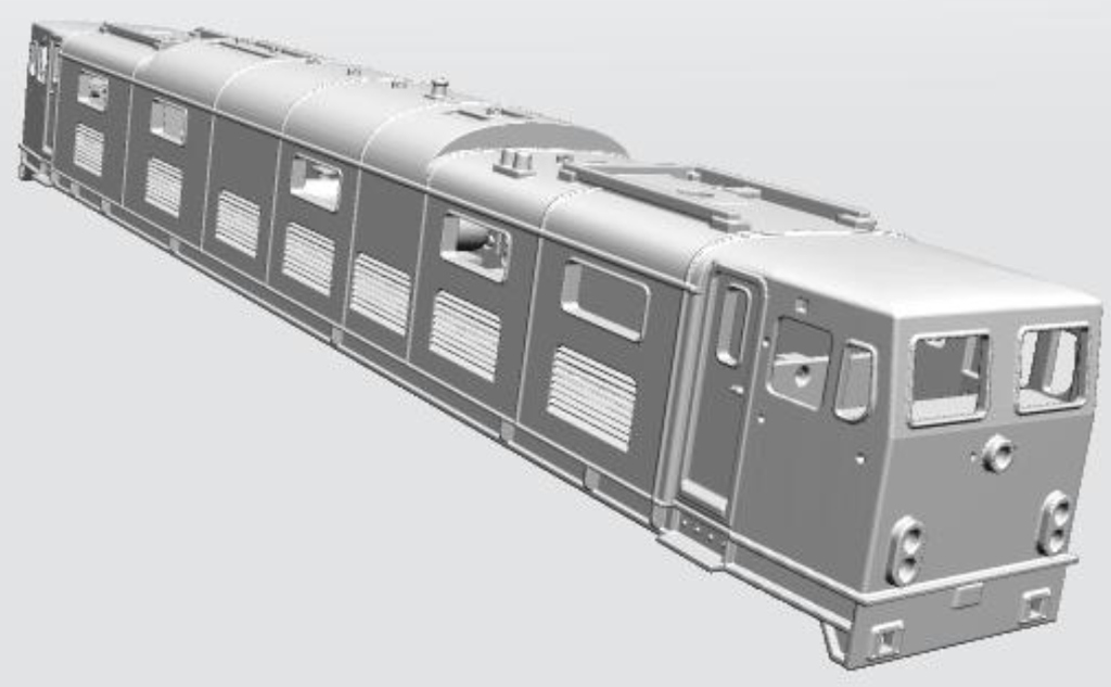

Re: NS1500 kap
De eerste details zijn op de kap aangebracht. Grotere details laat ik aan de binnenzijde meeprinten. Voor de pantografen ga ik uit van standaard Fleischmann éénbeens modelletjes, zoals deze ook op de NS1600 en 1700 te vinden zijn.
Ook heb ik kleine verwijderbare schermpjes ontwikkeld, waarop de LEDs aangebracht kunnen worden. Deze schuiven straks binnen een uitsparing precies voor de lichtgeleider. Zo blijven de LEDs in de toekomst los van de kap, met voordelen voor het toekomstige service en onderhoud.
Er moeten nu nog wat verdere details toegevoegd worden, al realiseer ik me wel dat de kunst van het weglaten hier en daar het model best wel ten goede komt. Beeldmateriaal van dakdetails is overigens niet makkelijk te vinden.
Dit weekeinde ga ik me eens verder richten op een Fleischmann BR103 als mogelijke donor. Deze zijn onderhand op het internet per kilo te koop. Draaistellen van dit model komen qua maat redelijk overeen, maar het uiterlijk wijkt sterk af. Dat wordt dus een klein vervolg binnen de ontwikkeling van dit NS1500 project. Van de draaistellen is gelukkig voldoende materiaal voorhanden.
- NS1500 versie 29.jpg (119.7 KiB) 20494 keer bekeken

Het ontwerp van de NS1500 behuizing is bijna klaar. Afgelopen week heb ik wat compromissen gezocht, omdat de originele maten van een 1500 heel moeilijk waren terug te schalen naar 1:160. Als ik hier te letterlijk aan vasthoud, dan past geen enkele normaal verkrijgbare donor. Hooguit een model van LifeLike o.i.d. want die zijn erg smal.
De 1500 wordt dit naar verhouding 1 mm breder, maar dat is alleen zichtbaar voor de puristen met een goede schuifmaat.
Plan is om eind van de maand een passend draaistel gereed te hebben, waarna ik een eerste proefprint bij ShapeWays laat maken.

Vandaag een eerste proefprint bij ShapeWays in gang gezet. Ik verwacht het resultaat over een week of twee.
ShapeWays heeft recentelijk de prijzen sterk verhoogd. Ben benieuwd of dit ook een evenredige verhoging van de printkwaliteit met zich meebrengt. Dat zou wel logisch zijn.

De NS1500 kap laat nog even op zich wachten. Bij de proefprint zijn door ShapeWays achteraf nog wat complexiteiten gesignaleerd, die tot problemen bij het printen en reinigen zouden kunnen leiden.
Dat is deels door mijzelf veroorzaakt, doordat je met N-Spoor vanwege de mate van detaillering, ook echt de grenzen van het printmateriaal op zoekt.
Ik verwacht met een week of drie wat meer te kunnen melden over de voortgang van dit project.

Een tijdje geleden heb ik de proefprint van ShapeWays ontvangen in 'Smooth Detail'
Eigenlijk is deze printuitvoering iets te grof naar mijn zin. De volgende keer zal ik 'm meteen in 'Smoothest Detail' laten printen.
Met een klein laagje grondverf zijn de details goed zichtbaar.
Met dit exemplaar ga ik de komende tijd bekijken welke donor het beste gebruikt kan worden.
Hiervoor heb ik een Fleischmann BR103 en een Startrain NS1300 voorhanden.
