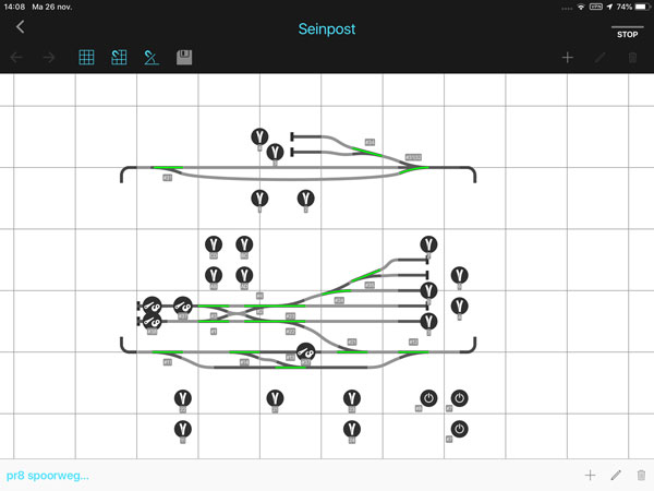

De Z21 app (zwart) is veel latere versie dan de Z21 mobile app. De lay-out functie (of schakelbord) moet je opnieuw maken maar heeft veel mogelijkheden en visualiseert de rijroutes beter. En als ik een wissel met de MM omgooi dan is dat ook te zien op de lay-out op de app.
Het maken van de lay-out is even oefenen;
Plaatje van een Z21 lay-our uit een ander draadje.
