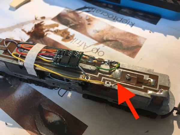

Misschien een tip: wat ik voor de isolatie nog wel eens doe, is een kunststof plaatje maken uit plastic raampjes in kartonnen verpakkingen. Vrij stevig, goed in vorm te knippen. Zie plaatje, van een MTX E103 (51 2057 00), daar zit een kunststof plaatje onder het schroefje vastgezet, dat in de breedte precies past en keurig de decoder isoleert van de metalen beugel. De rode pijl wijst naar de rand van het plaatje.
Tweedehands gekocht, ontzettend oor aangenaaid want allesbehalve nieuwstaat, maar ja, geld terug op MP is ook zo lastig... Ik heb besloten hem te redden, want een proefrondje met de D&H 10C decoder (aan draadjes hangend met wat tape) leerde dat hij ondanks een hoge kilometerstand en wat ontbrekende garnituren uitstekend reed. Daarom heb ik hem toch maar helemaal omgebouwd. Ik ben praktisch, het spul moet rijden, en aangezien de decoder gewoon onder de kap past zonder de kleine plastic ruitjes (midden boven) heb ik die maar weggelaten, gelijk goed gekoeld :D
In andere locs heb ik wel zorgvuldig plek gemaakt (NS1127, E144).
