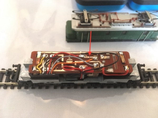

Mooi oude 'altbau' E-loc, rijdt prima met alweer de DH10C decoder.
- Freeswerk om plek te maken.
- Als extra de massa verbinding van 1 draaistel verbeterd.
- Originele oude Minitrix motor, dat pruttelt en ratelt een beetje, maar hij rijdt goed zo. Kruipt rustig over wissels, en loopt ook op snelheid.
- Een van mijn favorieten.

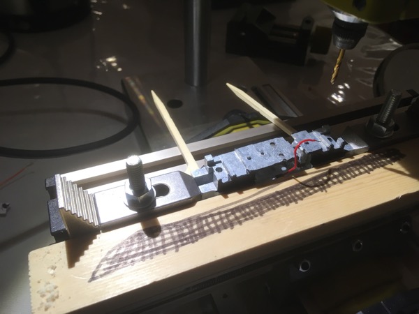

Frame mooi vlak en parallel aan de schuif as op de kruistafel (als je zo precies bent als ik).

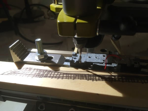

In de freesmachine.
Hoekje wat dieper uitgefreesd (rode cirkel), daar zitten de condensatortjes boven. Een andere manier om sluiting te voorkomen, mocht de decoder loslaten. De rest van de onderdelen is geisoleerd, dat kan geen kwaad. Bij de NS1127 en andere locs heb ik er een stukje plastic tussen gedaan, maar ik was lekker aan het frezen :D

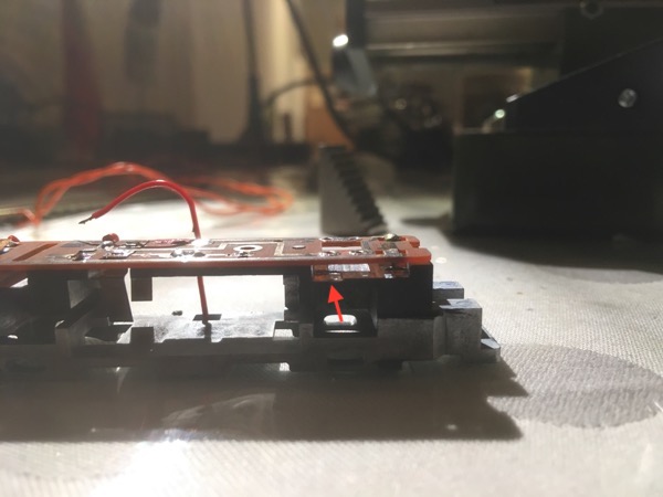

De uitsparing vanaf de zijkant gezien, bij de pijl.

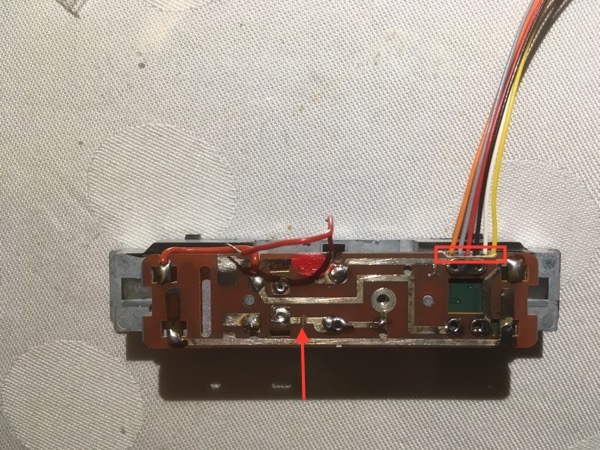

- Onderbreek de koperbaan bij de pijl.
- Kleine uitsparing in de print gefreesd om de draden mooi naar boven te leiden.
De zwarte draad is een extra massadraad, gesoldeerd aan de massa-sleper (die heeft deze loc gelukkig).

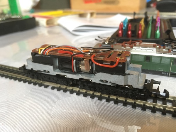

Je ziet hoe alles samengebouwd is, en hoe de extra massadraad naar de print loopt langs de motor.
De print gemonteerd: controleer of de koperbaan onderbroken is bij de pijl! Anders is het einde decoder.
