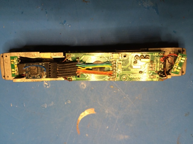

Bij mijn startrain NS 1300 is het geen zwart blokje met een H maar een licht blauw blokje met een 3X3 symbool maar positie en grootte zijn gelijk als op de foto van Ronald:
bovenzijde print NS 1300 startrain
De condensator midden op de printplaat staat over de polen van de motor. Die haal ik ook weg.

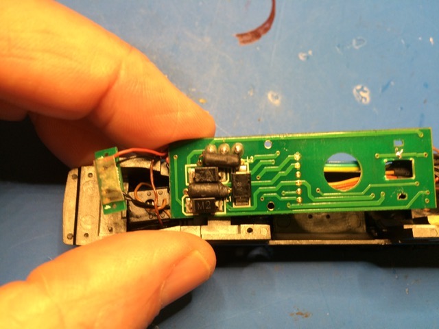

Aan de onderzijde van de print plaat zitten nog 2 spoeltjes L1 en L2.
Zijn dat ontstoringspoelen en zo ja kan ik die, nu ik toch bezig ben, ook niet beter weghalen ??:
onderzijde print NS 1300 startrain

Ik heb zelf ook niks weggehaald, maar ik overweeg wel om de condensator alsnog te verwijderen. De rij-eigenschappen zijn niet goed genoeg.
Spoeltjes verwijder ik overigens pas als het resultaat na het verwijderen van de condensator nog niet goed genoeg is.

Ik heb de 3x3 weggehaald en ook de condensator. De spoeltjes heb ik nog laten zitten.
De lok rijdt nu prima. Ook sneller dan voorheen.
Ik hou jullie op de hoogte.
