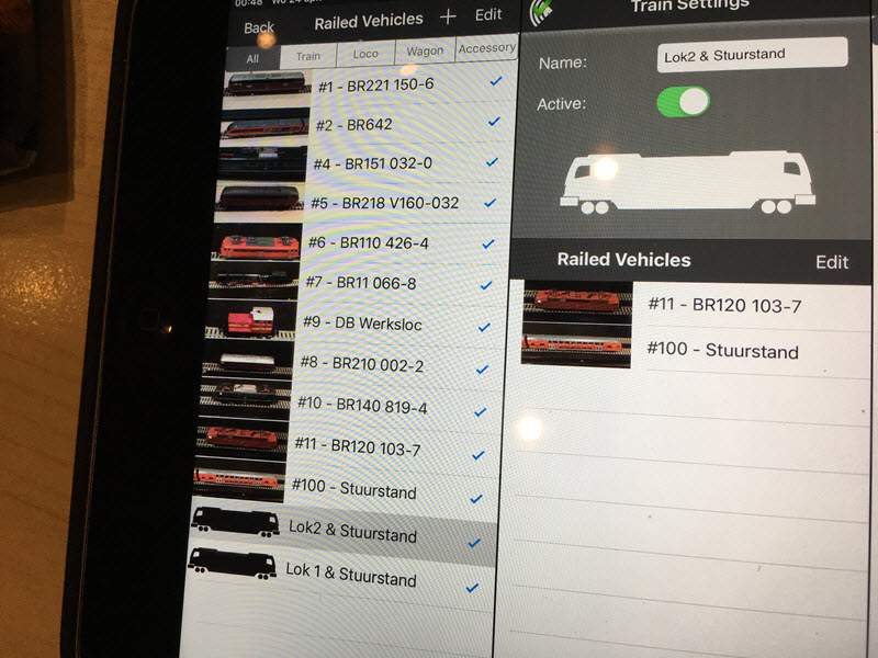

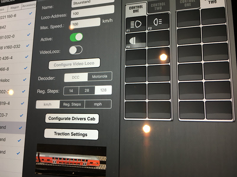

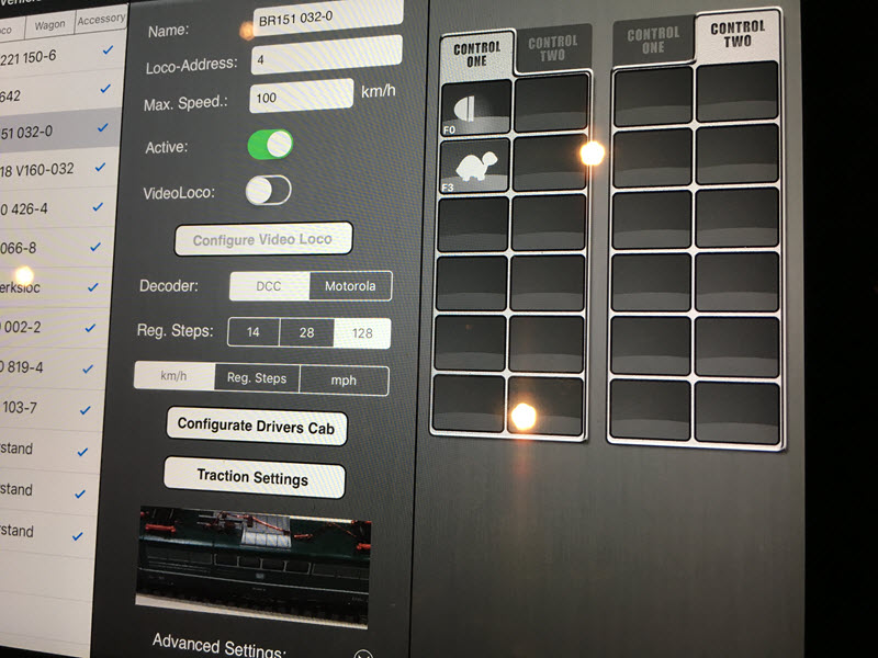

EUREKA: Stuurstandwagen koppelen aan meerdere loks zonder steeds programmeren
Het probleem met de stuurstandwagen liet mij niet los en daarom ben ik nog even verder gaan puzzelen of het
toch niet mogelijk is meerdere loks gebruik te laten maken van één stuurstandwagen zonder steeds te programmeren.
Uiteindelijk is het mij toch gelukt via de mogelijkheden die z21 heeft en dat is via Trains.
Het was mij nog niet opgevallen dat je ook verschillende treinen of rijtuigen e.d. kunt combineren tot één
nieuwe unieke configuratie/combinatie.
Om Trains te kunnen toevoegen moeten de treinen of rijtuigen met decoder die onderdeel gaan uitmaken van verschillende combinaties (Trains)
eerst voorzien worden van de tracking settings.

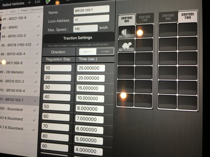

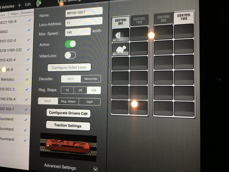

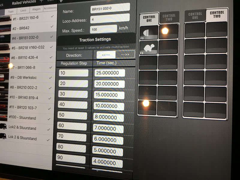

Dus heb ik het volgende gedaan;
Stuurstand geconfigureerd op CV1 = 100, F0 = verlichting aan/uit, F1 = Frontverlichting, F2 Sluitverlichting
Lok1 geconfigureerd op CV1 = 04, F0 = verlichting aan/uit, F3 = Rangeergang
Lok2 geconfigureerd op CV1 = 11, F0 = verlichting aan/uit, F3 = Rangeergang
Voor Lok1, Lok2 en de Stuurstand heb ik vervolgens de Tracking Settings ingevuld (Fictief) b.v.
10 - 25, 20 - 20, 30 - 15, 40 - 10, 50 - 8, 60 - 7, 70 - 6, 80 - 5, 90 - 4, 100 - 3
(Misschien niet allemaal nodig maar even om te testen)
Nu de trackingsettings ingevuld zijn voor elke lok en stuurstand kun je Trains gaan toevoegen.

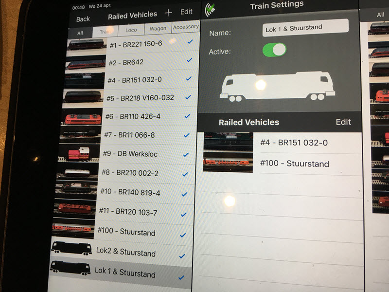

Dus een nieuwe 'Train' toegevoegd in de combinatie Lok1 & Stuurstand
en toen nog een nieuwe 'Train' toegevoegd in de combinatie Lok2 & Stuurstand.

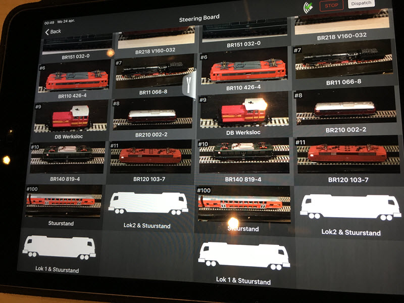

Dus naast de losse lokjes heb ik er ook 2 combinaties bijgekregen in de lijst die ik apart kan kiezen en dus rijden.
Dus stel ik wil nu Lok1 gebruiken met de Stuurstand dan kies is de 'Train''met de naam 'Lok1 & Stuurstand'.
Vervolgens schakel ik de verlichting van de lok1 (F0) en stuurstand (F0) in en rijden maar.
Bij wisselen van richting gaat de verlichting van de stuurstand mee.
Wil ik nu Lok2 rijden met de stuurstand dan kies ik voor de 'Train' met de naam 'Lok2 & Stuurstand'.
Schakel de verlichting aan op Lok2 en de stuurstand en rijden maar.
Dus nu hoef ik niet telkens te programmeren in CV1 of CV19, maar kan de combinatie gewoon uit de lijst kiezen.
Voor de stuurstand heb ik ook nog de voor en sluit verlichting onder hun eigen functie (F1 en F2) gehangen, zodat
ik deze ook onafhankelijk van de rijrichting kan schakelen.
Ik heb vandaag dus weer wat mogelijkheden van het systeem leren kennen.
Hieronder wat plaatjes van de z21 configuratie;
