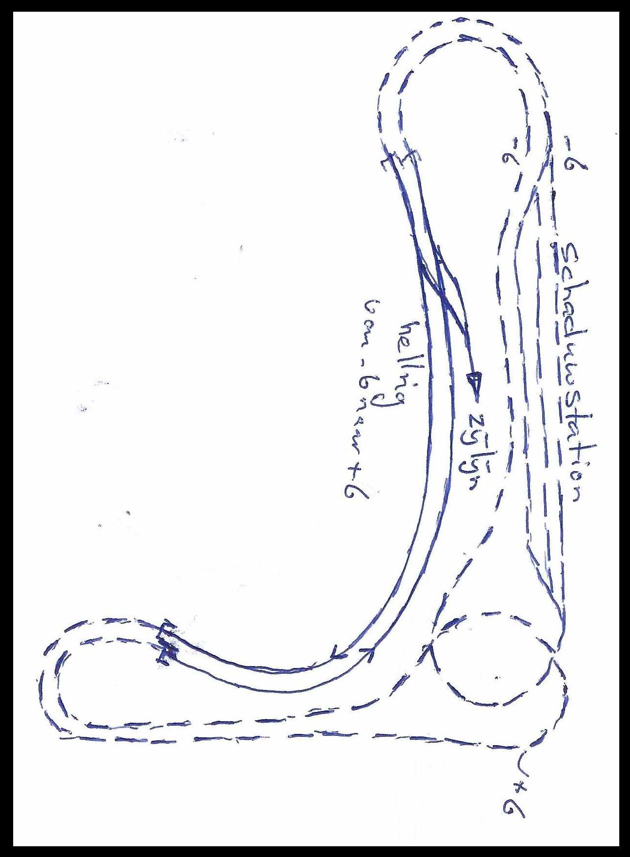

Ik zal mijn eerste plaatje maar eens posten. Het is een idee, wat ik misschien wel ergens van gejat heb, maar ik weet echt niet meer waar of van wie.
Ik houd van paradesporen en een nevenlijntje en een mooi Rijn- of Moezellandschap. Ik heb hier gezien hoe je wijnhellingen maakt...heel erg mooi.
Ik woon aan de Wijnbergenlaan, dus de naam was snel gevonden. De ruimte is op zolder, rond en over het trapgat.De lange zijde komt onder een schuin dak. Ik heb maar een groot droogrek voor beneden gekocht, anders kon ik het wel vergeten.. Schiet maar als jullie opmerkingen hebben. Ik heb nog ene idee kaar liggen en kan moeilijk kiezen.
Verdraaid lastig om op 3 niveau's tegelijk te denken en te tekenen. Ik wil een klein schaduwstation, een mooie paradebaan (geel) en een kleine nevenbaan (rood)met kopstationnetje zodat er iets te rangeren valt. Ik heb lang geleden analoog gereden en ga nu voor digitaal. Peco rails is al binnen van Hattons en de electrische wisselaandrijvingen met servo's moet ik nog uitvogelen, maar eerst maar eens een plan...
Ik twijfel aan het grote station. Het is wel erg dominant en ik zie liever een mooi traject langs een berg....

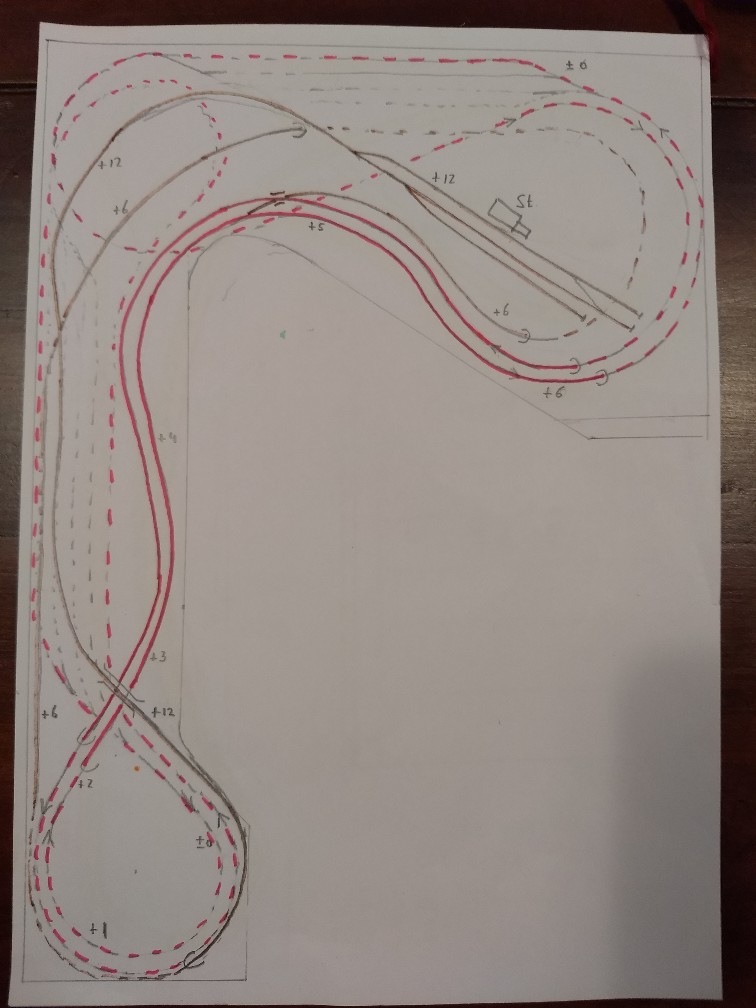

Toch plan B maar even uitgewerkt. Paradespoor, uitgevoerd als enkelsporig hondenbot met een schaduwstation in de keerlus. Nevenbaan, die kan aanhaken op het paradespoor en een kopstationnetje. Voordeel van plan B boven plan A is dat het minder meters rails kost, en dat ik niet 3x dezelfde trein zie op het gedeelte boven het trapgat.
Schaduwstations en keerlussen op nivo 0
kopstation op nivo + 12
paradespoor op nivo + 6
Ik kom alleen niet uit met de keerlus linksboven, want daar komen er nu 2 op hetzelfde nivo...Wat vinden jullie er van?

hoi Japio,
plan B ziet er idd leuker uit.
het schaduwstation boven het trapgat (moeilijk bereikbaar) lijkt me niet handig. Hier zou ik een enkele lus toepassen.
verder de lus in de hoofdbaan linksonder red je niet qua hellingspercentage.Hier zou je ipv over elkaar heen een lus kunnen maken.Dus het paradebaanvak zonder steile hellingen zodat je probleemloos langere treinen kunt laten rijden.
Max 2,5% hellings percentage.De enige kruising wordt dan de bovenelkaar liggende lussen linksboven.De zijlijn zou je niet in de bocht maar verder in het rechte deel kunnen aansluiten.Dat is qua wissels makkelijker.Het spoorverloop van de zijlijn is leuk en daar kan het hellingspercentage iets hoger zijn omdat de treinen wat korter zijn.
groet,
Bert
groet,
Bert

Dankjewel Bert, ik ga vanavond even analyseren wat je schrijft en kijken of ik het kan aanpassen.
Re: Weinbergerbahn
Ha Bert,
ik krijg hier 2 hoofdbrekens van:
1.Als de lus onderaan gelijkvloers (enkel) maak, dan raak ik de aansluiting met mijn schaduwstation kwijt.
Als ik nu het paradespoor op + 6 cm houd, Ik heb daar ongeveer 65 x 75 cm. Dan kan ik onder de lange poot het schaduwstation maken op -12 cm. Ik weet niet of dit kan met een helix op deze afmeting?
Mijn langste trein heeft 6 rijtuigen.
2. Wat bedoel je met de "enige kruising van de boven elkaar liggende lussen linksboven?" Als ik de lus van het schaduwstation onder de lange poot op -12 /-15 cm maak, zou ik de lus van de rechterpoot op 0 cm kunnen maken en kruisen ze elkaar niet. (of bedoel je een andere kruising?)
Vr groet, Jaap
Vr groet, Jaap

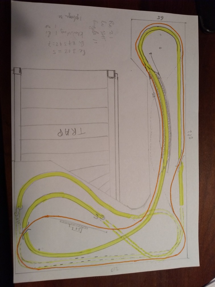

Tja, dat klinkt wel simpeler, en dan kan ik er van de achterkant goed bij....en ook minder rigoreus. Even onder de bovenste balustradelat doorkruipen en ik kan boven het trapgat staan. Goed idee Bert!
Plan is aangepast, ik ben alleen nog niet overtuigd van de hoogtematen van de nevenbaan.

ziet er goed uit,Jaap!
Het hoofdspoor hoeft niet perse naar van -6 helemaal naar +6.Tot 0 kan bijv. ook.
Dan heb je 6 cm hoogteverschil tussen de 2 lussen linksboven en dat is ook voldoende.
Je komt dan misschien wat beter uit met de hellingen van de zijlijn.
groet,
Bert
groet,
Bert

Ziet er goed uit Jaap. Ik zou het nu eens in een ontwerpprogramma invoeren om te kijken of je er overal mee weg komt. Het is een redelijk druk ontwerp. Hoe zit het met de bereikbaarheid van het schaduwstation. Je kunt er van de achterzijde niet bij komen. Wordt het gedeelte boven het schaduwstation uitneembaar.
Re: Weinbergerbahn
Ik zal eens proberen om het in SCARM te zetten. Ben daar wel eens mee bezig geweest, maar vond het toen wat lastig. Met potlood gaat sneller... Maar je hebt gelijk, dan weet je of het past.
Het schaduwstation kan ik vanaf de voorkant en onderkant wel bereiken, maar de hoogte is natuurlijk beperkt. Ik wil een open frame gaan toepassen.
Misschien kan ik het schaduwstation zodanig op een plank maken dat ik dat om zijn geheel kan laten zakken....met draadeinden en moertjes op de juiste hoogte kan positioneren. Net als bij een helix, maar dan hangend?

ik zou proberen om de nevenbaan boven het schaduwstation uitneembaar te maken.Dat is in enkelspoor makkelijker te realiseren dan het laten zakken van een heel station,als het al zou lukken.
Gaat dan alleen om het 6+ gedeelte.
groet,
Bert
groet,
Bert
Re: Weinbergerbahn
Het stukje +6 is 45 cm diep, dus dat kan ik uitneembaar maken. 6 cm is inderdaad te weinig om je hand tussen te frommelen.
Dat Scarm is wel een ramp zeg, ik zit al uren te klooien met zwiepende flexrails en dan nog lukt het niet om de verschillende niveaus en hoogteverschillen zichtbaar te maken.
Ik merk al wel dat de Peco-wissels in het schaduwstation te lang zijn en dus te veel opstelruimte kosten. Misschien maar 15 gradenwissels proberen van minitrix of een ander merk. De aansluiting van de nevenbaan op het hoofdspoor lukt wel.
Ook kan ik de radius wel zien in scarm als le een flexrails gebruikt. Ik zit daar soms op 205 mm, wat ongeveer r2 is. Is dit te doen?
