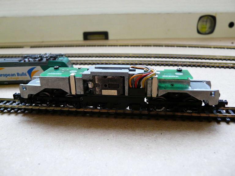

De ervaring die ik heb met de Minitrix stekkers is dat ze het goed doen met een decoder met stekker, totdat je de kap erop zet. De kap drukt de decoder omlaag (die steekt licht schuin omhoog) waardoor het contact met 1 of meer pennetjes wordt verbroken. Heb je het al getest met de kap er nog af?
Bij AL mijn Minitrix locs zat er een stekker in die ik eruit heb geknipt, en vervolgens een decoder met draden erin gesoldeerd. (je hoeft niet te frezen, hij kan boven de motor als je die goed afdekt met een plaatje of stevig tape)

Inderdaad, gewoon solderen, dan weet je zeker dat je contact maakt. Als je de stekker eraf wipt kun je op de printbanen solderen. Je hebt nog een decoder met stekker als het goed is. Als je die gewoon met de pootjes op de printbanen vast soldeert blijft hij gelijk boven de motor hangen en hoef je minder moeite te doen om te zorgen dat de decoder de motor niet raakt.Modelspoorbarry schreef:... De decoder vastgehouden e.d. Je ziet dan soms licht aan en uitgaan: dus los contact. Ik zat al in dezelfde richting te denken: gewoon solderen. ...
Waarom Minitrix zo'n k* stekker gebruikt weet ik niet, waarschijnlijk verkopen ze te weinig eigen decoders...

Klinkt idd als wederom het bekende Minitrix decoder spook.
Om eerlijk te zijn, bij mij in de minitrix loc`s zitten ook alleen minitrix decoders, en ik heb (tot nu toe) geen probleem.
Een loc die ik zelf kort geleden verkocht heb aan iemand anders kreeg bij hem ineens wel problemen met een andere dan de minitrix decoder.
kortom idd, of een orginele minitrix decoder gebruiken of de stekker eruit knippen en solderen.

Probleem met minitrix is eigenlijk dat ze daar hun eigen idee hebben omtrent NEM normen,
dit heeft tot gevolg dat de stekkertjes wat aan de ruime kant zijn, en de pinnetjes van hun eigen decoders daarop zijn aangepast en dus iets dikker dan bij andere decoders, vandaar ook dat ik met de minitrix decoders geen probleem heb, maar al veelvuldig de problemen van andere decoders in minitrix stekker hier en op het andere forum heb zien langs komen.
Ook winkeliers kennen het probleem overigens.
Mocht je niet teveel minitrix locs hebben, en je garantie niet willen verspelen van een nieuwe loc, dan is mogelijk voor een enkele loc, het verschil van pakweg €15 euro voor de decoder te overzien. Natuurlijk kun je een decoder ook door een winkelier in laten bouwen, want dan zal hij je de garantie moeten gaan geven daar hij zelf de loc heeft omgebouwd, alleen zal het prijsverschil dan zeker niet kleiner worden dan wanneer je voor deze een minitrix decoder kiest.

Tja, het is niet anders. Ik beperk me bewust tot een paar merken locs, met Minitrix als favoriet gezien de prijs/kwaliteit verhouding. Met helaas die prut-stekker. Dus toen ik laatst een dure Fleischmann goedkoop op de kop tikte via eBay dacht ik een degelijk geheel te kopen. Dat was ook zo, maar wat ze bij Flm als plek voor de stekker hebben bedacht... waardeloos, je moet allemaal moeilijk gedoe doen met de draden om een decoder er fatsoenlijk in te krijgen (zie foto, dank aan Rob F). Het schijnt alleen echt soepel te gaan met een Flm decoder...Modelspoorbarry schreef:Toch merkwaardig, dat een van de groter producenten een afwijkende stekker inbouwt. Blijkbaar willen zij inderdaad hun eigen decoder promoten. Ik heb totaal geen ervaring met de decoder van Minitrix. Kun jij wat licht in de duisternis brengen?? Zijn deze hetzelfde van kwaliteit, dezelfde mogelijkheden en dezelfde manier van programmeren als de standaard DDC-decoder??
De enige waar ik fatsoenlijke stekkers aantref zijn Kato en Roco (en Hobbytrain in de nieuwe BR189). Maar toch blijf ik ook Minitrix en Flm kopen.
- Flm decoder prut.jpg (68.58 KiB) 4028 keer bekeken

Re: Digitaliseren van ET87 van Minitrix (nr. 12526)
L.S.
Zo zie je maar: het lijkt mooi, die NEM651 stekker, maar de praktijk is anders.
Ik heb inderdaad zelf de decoders in diverse locs ingebouwd. Inclusief al het noodzakelijk frees- en soldeerwerk. Juist om te voorkomen, dat ik een mooie, dure loc "om zeep" help, heb ik gekozen voor locs met een decoderstekker. En wat is de uitkomst: toch weer solderen en rommelen óf .... het dubbele bedrag voor een (in functie beperkte) decoder betalen.
Mijn insteek is nu, dat ik de locs laat ombouwen door de leverancier, zodat ik zeker weet, dat ik garantie heb, als er ergens iets mis gaat. Kost een paar centen, mar dan heb je ook wat.
Gelukkig kan ik het mij op dit moment veroorloven.
Het gaat bijna op hetzelfde lijken als met echte auto's: 20 jaar geleden kon je die met een bahco en een schroevedraaier repareren. Tegenwoordig komen er computers aan te pas en worden alleen nog onderdelen uitgewisseld. Sleutelen, repareren en vakkennis, hó maar.
Toch maar hopen, dat onze hobby dat bespaart blijft, maar ik ben bang ........
Barry
