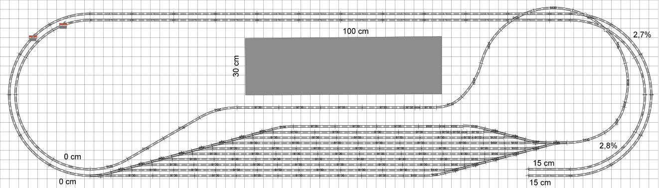

Als eerste van mijn nieuwe baanplan ben ik begonnen met het maken van een schaduwstation, in dit plan zitten een aantal rails 9110, is er een mogelijkheid met dit ontwerp om de rails 9110 te vervangen door een andere rail, heb zelf al geprobeerd om andere combinaties te maken maar dat wil mij niet lukken.

Re: Schaduwstation
hoi Peter,
lijkt me alleen verder op te lossen met flexrails, maar dit is ook prima .
ik zou de overloopwissels linksboven niet plaatsen zodat het schaduwstation alleen tegen de klok in bereden wordt (bij rechtsrijdend treinverkeer).
en omdat het in een lus ligt is 2 richtingen ook overbodig.
dat vereenvoudigt de schakelingen aanmerkelijk.
groet,
Bert
groet,
Bert

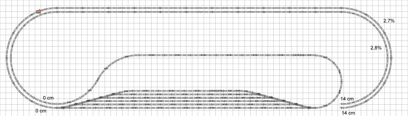

Re: Schaduwstation
Hallo Bert,
bedoel je zoals hieronder op de afbeelding
- Locdepot-350-100-v2.jpg (98.27 KiB) 3606 keer bekeken
Re: Schaduwstation
Waarschijnlijk niet, Peter. je hebt nu de helling naar rechts verplaatst.
maar om dit als voorbeeld te houden, links onder tussen de boog en jouw eerste wissel, heb je nog 1 rechte rail gelegd,
haal die er uit, sluit je wissel direct aan op de boog,
Dan kun je of kiezen voor nog een extra opstelspoor,
of links boven in de binnenste boog, dat rechte stukje rail terug te plaatsen,
dan heb je dat als extra rijlengte in jouw helling en kun je dus het hellingspercentage lager krijgen.

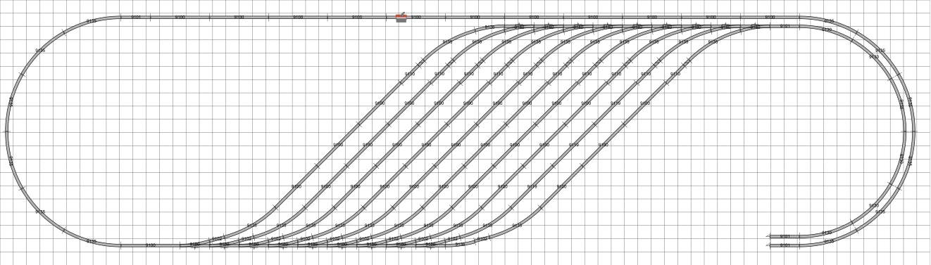

Re: Schaduwstation
Begreep eerst niet goed wat er bedoeld werd, maar volgens mij is het kwartje gevallen
- Locdepot-350-100-v3.jpg (98.05 KiB) 3588 keer bekeken
Re: Schaduwstation
Echter ik prefereer altijd een stukje recht voor een wissel....wat slechte ervaringen met direkt wissel na bocht ....maar dat kan je gaan ontdekken of het wel goed werkt bij jou

Re: Schaduwstation
Daarom zat erbij mij ook nog een recht stuk in, ik zou in plaats van de 9100 die erin zat een 9101 kunnen plaatsen
Re: Schaduwstation
Maar deze wissels liggen niet in een tegenboog, en over het algemeen geeft dat geen problemen.
Re: Schaduwstation
je maakt met het wissel een doorlopende boog, geen tegenboog oftewel een s bocht. want daar wil dat idd een punt zijn.

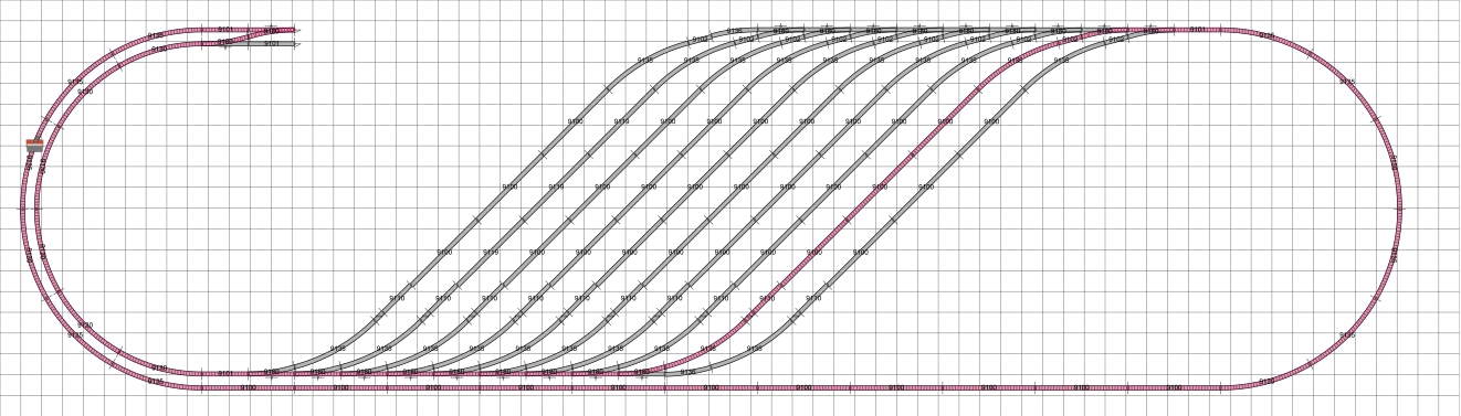

Re: Schaduwstation
Wim,
bedoel je zoiets als in onderstaande uitwerking
- Locdepot-350-100-v3a.jpg (98.75 KiB) 3462 keer bekeken

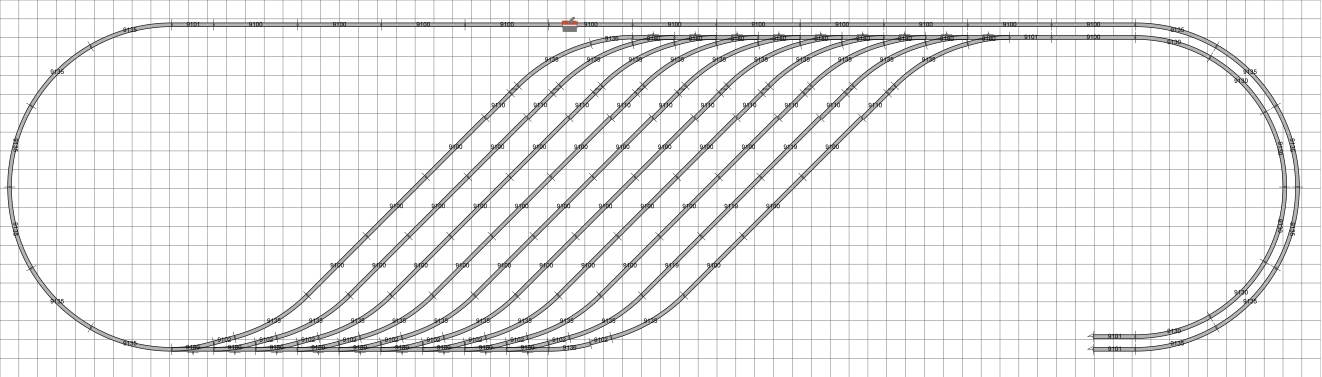

Re: Schaduwstation
Het is mogelijk om met deze opzet 14 cm hoogte verschil te maken en toch binnen de 3% te blijven, zou dit een werkbare situatie zijn bij eventuele ontsporingen in het schaduwstation
- Locdepot-350-100-v3b.jpg (97.06 KiB) 3450 keer bekeken
Re: Schaduwstation
Hallo Peter,
Zoiets bedoelde ik inderdaad. Ik heb hem nog iets aangepast:
De onderste 6 sporen zijn nu even lang. Daarboven (in het rood) nog 4 kortere sporen.
De keerlus (rood) heb ik nog iets naar rechts verschoven om de lengte van de opstelsporen te vergroten. Ik zou de straal van die keerlus nog wel iets groter nemen dan nu geschets. Probeer minimaal 30 cm straal te nemen. Zeker als je met lange treinen wilt rijden. Heb je al ideeen over de treinlengte?
Wat je vraag over de helling betreft: ja, je kunt met 3% naar een hoogte van 14 cm, maar waar komt die 14 cm vandaan?
Ik zou het volgende niveau nog wat hoger leggen, toch zeker 30 cm boven het schaduwstation. Dat kun je met een helix doen, bv zoals ik in het blauw heb aangegeven. In die helix kun je met 2% stijgen (50 mm per omwenteling).
En je zou hem ook direct aan de linker kant van de baan kunnen plaatsen (direct aansluitend op het schaduwstation). Het is niet nodig om eerst langs de achterkant te rijden. Al is dat trouwens niet verkeerd; een rechte helling is beter dan een helling in een boog.
Groet, Wim
Groet, Wim

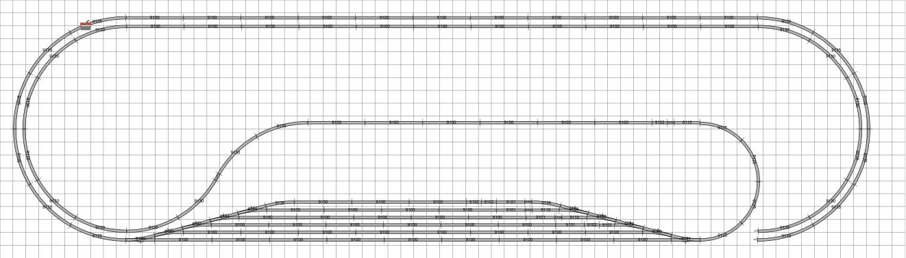

Re: Schaduwstation
We hebben het schaduwstation weer aangepast, heb de suggestie van een helix niet toegepast in dit ontwerp, heb hier 2 redenen voor, de eerste reden is dat ik eigenlijk geen helix wil in mijn ontwerp of ik moet niet anders kunnen, reden 2 is dat ik 15 cm hoogte ruimte meer dan voldoende vind om eventuele problemen op te lossen, heb in de bodemplaat ook nog een opening getekend van 30 cm bij 100 cm om indien nodig de achterste sporen van het schaduwstation te kunnen bereiken.
- Locdepot-350-100-v4.jpg (98.32 KiB) 3411 keer bekeken
Re: Schaduwstation
Hoi Peter,
Ik zou bij de rechterkant van het schaduwstation na de keerlusbocht beginnen met een rechtswissel en daarna pas met een linkswissel.
Dit om een s-slinger te voorkomen en verlengt ook de binnenste sporen.
Het ontwerp leent zich er prima voor om een open bouwwijjze toe te passen dus alleen plaat tpv de sporen.
Dat verbetert de bereikbaarheid aanmerkelijk.
Dit plan is in ieder geval beter dan het 1e plan.
Bert
Bert
Re: Schaduwstation
Inderdaad, wat Bert zegt. Met een rechts leidend wissel is het verloop soepeler en heb je minder kans op ontsporingen. Een bijkomend voordeel is dat je opstelsporen zelfs nog 20 cm langer kunnen worden omdat de wisselstraat al in de boog begint.
Ik weet niet of die extra lengte nodig is. Hoe lang gaan je treinen worden? (ja, ik blijf het vragen
Er zit trouwens nog een 2e S-bocht in: als je de keerlus doorgaat (tegen de klok in) verander je abrupt van een boog naar links naar een boog naar rechts. Dat kun je eenvoudig oplosen met een stuk recht spoor.
Groet, Wim
Ps wat betreft de helix, ik ben ook geen voorstander van die dingen. Ik zie het meer als een noodzakelijk kwaad, dus als je ze kunt voorkomen is dat altijd beter.
Een hoogteverschil van 14 cm vind ik echter vrij krap, maar dat is natuurlijk ook persoonlijk. Probeer het uit; leg 10 sporen naast elkaar en leg dan 14 cm hoger een plaat hout. Als je dan nog goed bij de treinen kunt, is het goed. Zo niet, dan laat je het spoor nog iets verder stijgen.
Groet, Wim
