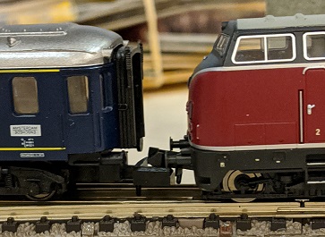

Ik heb een setje 'gevoelige' NS plan D rijtuigen van Arnold. Recentelijk heb ik daar een Fleischmann BR221 (V200.1) voorgezet. Bij het minste of geringste lieten de wagons echter de lok los. Andere loks (minitrix, brawa) geprobeerd en daar veel minder problemen mee.
Na wat nader onderzoek merkte ik dat het fleischman koppeling mechanishme dat er op zit anders is dan bij de andere merken, met meer ruimte voor de koppeling om wat naar beneden te hangen of omhoog te staan.
Vervolgens op kruipmode het probleem bestudeerd en dan zie je dat langzaam maar zeker de koppeling van de lok omhoog gaat, totdat ie er uiteindelijk uitschiet.
Deze fleischmann lok voor zat andere slepen gezet en nooit problemen gehad, dus het intrigeerd en irriteerd dat hij met deze wagons zoveel problemen heeft.
Ik heb bijgevoegd een foto van het moment net voordat de koppeling los schiet.
Iemand suggesties wat er gedaan kan worden om het te verhelpen, of is dit iets (dat bepaalde loks bepaalde wagons niet schijnen te mogen) waar ik gewoon mee moet leren leven?

- IMG_20191119_214338.jpg (91.63 KiB) 2134 keer bekeken

Fotolijm op 1 koppeling, dan koppelen. 15 min laten drogen. Mooie ervan is dat het makkelijk los kan gemaakt worden en de resten los van de koppeling kunnen. Zonder beschadigingen.

Of je gebruikt andere koppelingen. De Fleischmann profi koppelingen geven dit probleem niet, evenmin de Dapol koppelingen.
Het heeft overigens denk ik minder met de Fleischmann lok te maken en meer met de Arnold wagens. Deze hebben nogal de neiging wat naar beneden te hangen.

Rapido koppelingen zijn altijd best wel stom. Ik raad je aan om andere koppelingen te gebruiken. Meestal gebeurt dit als de wagens te zwaar lopen.

Bedankt @Ronald2016. Zeker een handige tip, helaas staan bij mij de treinen niet echt permanent op de baan (het is een modulaire baan die meer in de kast staat dan in rij-klare staat is ivm ruimte gebrek
@WilcoV inderdaad, de Arnold wagons hebben ietwat lastige koppeling, al gaat het met de meeste loks wel goed. Ik gebruik de fleischmann profi koppeling om de sleep van plan D wagons te koppelen (mooi spul die kort koppelingen), maar ik heb de rest van mijn verzameling is er niet mee uitgerust, want dat zou nogal wat werk zijn. Misschien toch maar eens over nadenken.....

De oplossing hiervoor heb ik een poosje terug op 1zu160 gelezen, maar dat vind ik nu natuurlijk niet terug.
Het probleem is dat niemand de Arnold koppeling maakt zoals deze oorspronkelijk is bedacht, er hoort een driehoekig hapje in de kop te zitten maar tegenwoordig wordt dat recht uitgevoerd. Bij oude Arnold producties voorkomt dit hapje dat de koppeling naar boven kan losschieten, ik heb het net nog gecontroleerd met plan D rijtuigen die wel voorzien zijn van deze uitsparing. Tegenwoordig maakt Arnold NEM-koppelingen waar dit stukje ook ontbreekt: voorbeeld. Het gaat om de pijlvorm bij het schuine deel aan de voorkant, bij andere merken is dit een recht stuk.
Kortweg, een stukje uit de koppeling vijlen en het probleem zou opgelost moeten zijn.

Bedankt @@Rick dat is zeer interessant, ga ik binnenkort even beter bestuderen.
Volgens mij hebben de Arnold loks wel de 'oorspronkelijke' koppelingen maar de loks over het algemeen niet. Ga dus eens kijken hoe dat allemaal met elkaar werkt.

Ik heb nog wat expirementen uitgevoerd wat betreft de verschilende koppeling.
Als je 2 oorspronkelijke Arnold koppelingen (met het hapje) aan mekaar koppelt zit dat hartstikke goed vast (superieur mechanisme).
Als je 2 normale rapido koppelingen aan mekaar koppelt werkt dat ook nog best aardig omdat de trekkracht ervoor zorgt dat de vlakke stukken netjes bij elkaar blijven.
Echter, zodra je een normale Rapido koppeling en die oorspronkelijke (met het hapje) met elkaar koppelt werkt het erg slecht. Er is onvolvoende grip.
Dus de oplossing is simpel: ik zal de koppelingen van de arnold wagons aanpassen naar normale rapido koppelingen (dat is heel wat minder werk dan de rest van mijn spul gaan overzetten op de koppelingen met het hapje erin).
bedankt allen voor de tips. Heb weer wat geleerd
