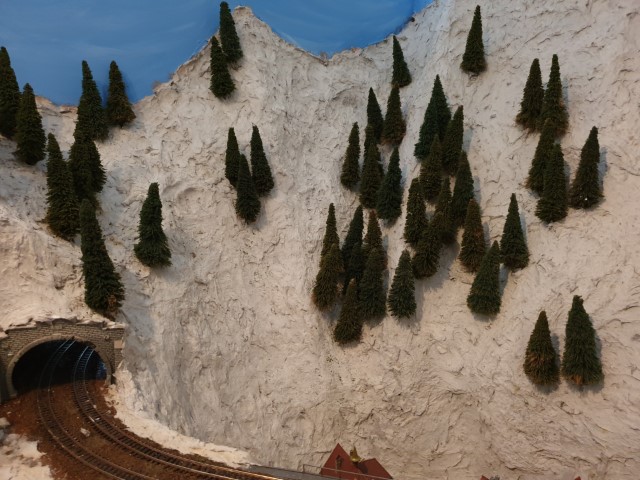

Bergen verven papier mache.
Hoe verven jullie de bergen van papier mache?
Op de zelfde manier als bergen van gips?
Dus acrylverf erg verdunnen met water.
Of gaat het anders bij papier mache?
mvg Ronald
mvg Ronald
- verven berg (Klein).jpg (95.47 KiB) 2666 keer bekeken

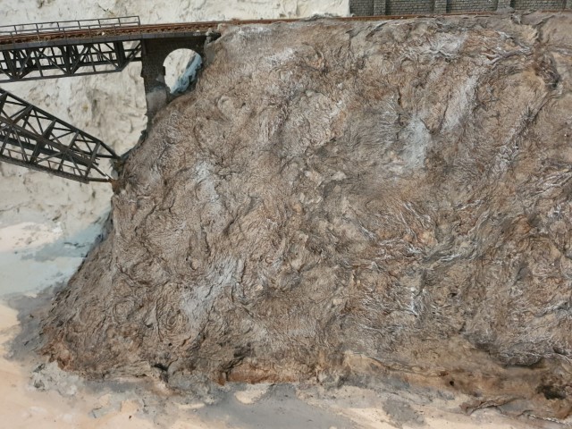

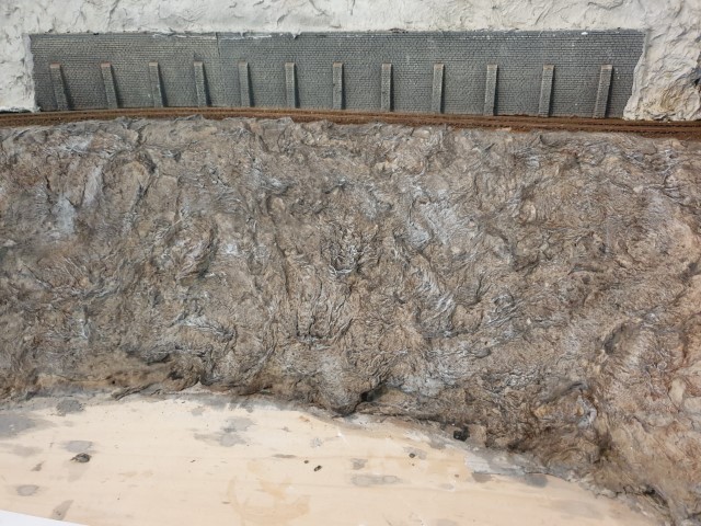

Re: Bergen verven papier mache.
Zo ziet het er nu uit.
mvg Ronald
mvg Ronald
- verven 1 (Klein).jpg (115.39 KiB) 2559 keer bekeken
- verf (Klein).jpg (123.78 KiB) 2559 keer bekeken
Ah nice, ziet er al goed uit, groetjes Michiel

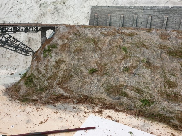

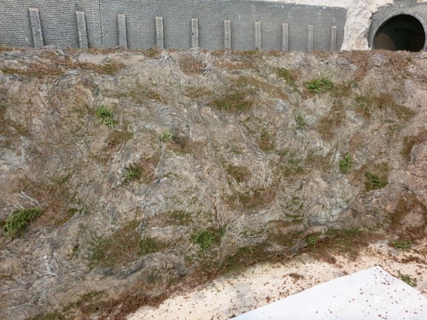

Gewoon wat proberen.
mvg fonald
mvg fonald
- strooi1 (Aangepast).jpg (122.42 KiB) 2543 keer bekeken
- strooi (Aangepast).jpg (120.25 KiB) 2543 keer bekeken
Ziet er goed uit.
René
Hoi Ronald,
Ziet er mooi uit !!! Nu de vraag hoe heb je het gedaan ??
Gr,
Erik
Gr,
Erik
Gr,
Erik
Gr,
Erik
Gedaan volgens deze methode: https://www.nproject.org/nl/modelspoor- ... pier-mache
Zelf heb ik er nog potgrond door gemixet.
En een beetje tegellijm er door heen gedaan.
Hierna als in gesmeerd.Week laten drogen.
Eerste laag licht grijs acryl er over gesmeerd.
Daarna bruin.En als laatste zwart.Alles verdund met water aan gebracht.
Toen dat droog was .Berg eerst in gespoten met spuitlijm.Wel vanaf afstand spuiten.Anders loopt de verf uit.En zorg dat je ramen open staan wegens de lucht.
Nu van redelijke hoogte voorzichtig diverse turf kleuren strooien.
Dan blijft het alleen liggen op de meeste horizontale plekken.
Mvg ronald
