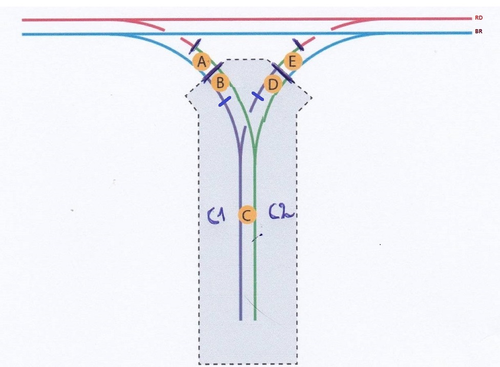

Nog maar eens de vraag stellen.
Heb alles uitgevoerd wat er op het schema staat.
Telkens ik in sectie B of D kom heb ik kortsluiten, mijn situatie is bijna het zelfde wat hier staat afgebeeld. Alleen loopt er nog een spoor naast de rode lijn.
Ik hoor ook geen omschakeling in de decoder, Wat doe ik verkeert?

Zoals het nu getekend is, klopt het niet.
Als je A of E bezet maakt moet het relais klikken, klikt het niet dan is er geen voedingsspanning aangesloten op de Power.
Groetjes.
Groetjes.

Ik heb een aparte voeding op aangesloten, een voeding van digikeijs en de digitale voeding ga naar mijn Z21 Zwart.
Moet ik al deze onderbrekingen doen die hier boven zijn afgebeeld? Want ik zie verschillende keren c1 en c2 en A en B.
Ik moet wel zeggen ik werk zonder pc. werk met het abc systeem van lenz.
Eric
Eric

Plaatje van Wim even goed bekijken.
Is voor mij alweer een tijdje geleden .... ik zie tussen A en B een DUBBELE onderbreking. Idem tussen D en E een DUBBELE onderbreking.
Tussen D en C1 zit een ENKELE onderbreking. Idem tussen B en C1 zit een enkele onderbreking.
Hierboven schrijf ik dus C1, in jouw eigen plaatje zitten de enkele onderbrekingen in C2 !!!
En misschien iets duidelijker als door Wim aangegeven, als je A en E om-en-om bezet maakt, dan moet het relais steeds klikken.
Stapje verder, als je D en B om-en-om bezet maakt, dan moet het relais ook klikken.
Guus
Guus

Waarom 3 c1 en 3 c2 moet ik dan die alle 3 in de c1 en c2 steken van de keerlusmodule? en het zelfde voor a en b wat die staan er ook 2 maal op?
Eric
Eric

Als ik jou plaatje vergelijk met dat van Wim zie ik dat de onderbrekingen bij B en D aan de verkeerde kant in de rail zijn aangebracht. A en E zitten goed.
A moet aansluiten op C2.
B, D en E moeten aansluiten op C1.
Als de voeding niet goed is aangesloten werkt de keerlusprint nog steeds niet. Kijk daar ook nog eens goed naar.
Bert
Bert

Oké, ik begrijp wat je bedoeld.
Maar ik zit nog steeds met dezelfde vraag 3 x C1 en 3 x C2 en 2 X A en 2 x B moet ik die parellel zetten op de keerlusmodule?
Eric
Eric
Re: xTreme Keerlus - rosoft
Dat is niet nodig. De extra set A + B is alleen nodig als je aan de onderkant van jou tekening een doorgaand spoor hebt. Ik ga er van uit dat deze driehoek alleen bedoeld is om een loc om te keren. Anders is jou tekening niet compleet.
De twee extra C1 en C2 vermeldingen in de tekening van Wim verduidelijken welke delen van de rails bij C1 en welke bij C2 horen. Er zijn ook geen onderbrekingen te zien in de tekening. Wim laat zien dat dat C1 en C2 doorlopen over de wissel.
Bij jou is C1 blauwgrijs en C2 groen van kleur en ook daar is de wissel een onderdeel van.
Bert
Bert

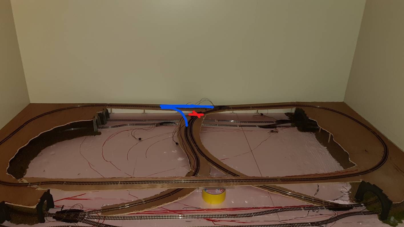

Ik zie bij wim zijn tekening in de rechtse en linkse bocht onder C1 een onderbreking, of zie ik dat verkeert?
mijn baan zie er zo uit nog volop in opbouw.
Eric
Eric

Dat zie je verkeerd de tekstvakjes met de tekst C1 en C2 hebben een witte achtergrond en die raken helaas de rails in de bocht linksonder maar zijn geen onderbrekingen. In de bocht naar linksboven zit wel een onderbreking tussen B en C1.
Ik zie op je foto dat de raildriehoek van 3 kanten te gebruiken is. Dan moet je de tweede set van A en B WEL gebruiken en gewoon aansluiten op de juiste plek op de keerlusmodule. Ze komen tussen de twee wissels midden boven in je foto. Misschien is het verstandig om de bochtwissel midden boven te vervangen door een gewone wissel die een stukje verder naar beneden wordt geplaatst. Voor de lengte van de keerlus maakt dat niet uit want die wordt bepaald door de lengte van C1 en dat is inclusief de wissel.
Als je op de bovenbaan rijdt zul je die achteruit rijdend moeten verlaten om naar beneden te gaan.
Bert
Bert
