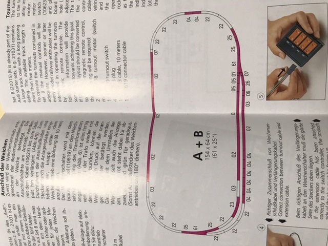

Gisteravond de eerste poging gedaan om een baantje te creëeren op 60x120. Dit viel/valt mij toch nog aardig tegen. De bedoeling is om het baantje makkelijk van en op zolder te kunnen leggen als ik er niet aan werk, en het allemaal niet te duur te maken aangezien we nog maar net met de hobby beginnen. Had op zolder nog een plaat floormate liggen. Deze doorgezaagd waardoor ik ongeveer 2 platen van 3cm dikte heb. kam dus eventueel de plaat nog wat langer en/of breder maken.
Bedoeling is om aan de linkerkant iets van een haventje te maken. Het andere doodlopend stukje moet nog anders/weg. Wil vooraan eigenlijk een klein dubbelspoortje maken voor een station. Heb alleen al snel het idee dat oppervlakte die ik heb te klein is. Gebruik op dit moment spoor van roco (uit mijn startset) zit er dan aan te denken om er fleischmann flex rail bij aan te schaffen en de evt benodigde wissels(elektrisch) en een ontkoppelspoortje in de haven te maken.
Andere optie is wellicht om het standaard vaan ontwerp van roco te nemen en hier wat aan te passen, zodat er nog iets van een haventje bij kan.
- Standaard baan ontwerp bij startset

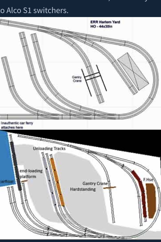

Dank voor de link, staan zeker leuke baantjes op. Kwam oa onderstaande tegen wat mij wel inspireert. Wil dan alleen binnen in meer een rondje maken. Net nog wat lopen tekenen in SCRAM. Maar valt me erg tegen om e.a passend op elkaar te maken. Is het makkelijker om op flex rail over te stappen? En dan deels blijven gebruiken wat ik heb? En is het dan handig om die van fleischmann te gebruiken te samen met de eindstukjes hiervoor?

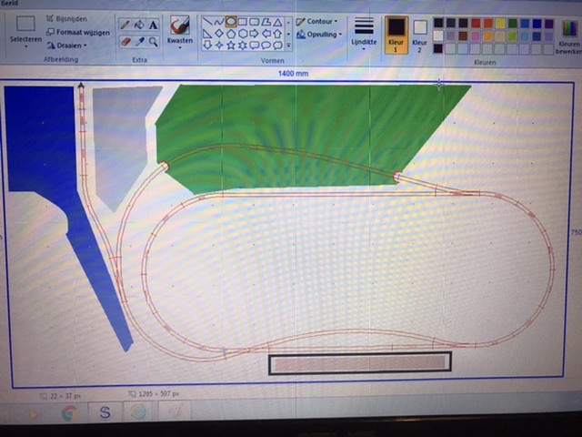

Van de week weer wat verloren uurtjes achter de laptop doorgebracht. In eerste instantie alles met dtandaar roco rails gemaakt maar naar wat aanpassingen flex rail gebruikt in combinatie met standaard rails. Wissels zijn op dit moment 15•.
Heb toch nog wat vragen:
-15 of 24 graden wissel? Wat is beter?
- flexrail is dit handig om te gebruiken als beginner?
Heb in paint een beetje invulling weergegeven. Achterste spoor loopt door een “berg” grijs is stukje industrie/haventje. Blauw is uiteraard water.

Ik zou voor 15 graden wissels gaan. Over het algemeen minder problemen dan de 24 graden, zeker als je iets van een plan W/silberlinge wil laten rijden op het baantje. 24 graden wissels zijn leuk voor trambaantjes.

Roco (Fleischmann) heeft stevige en flexibele flextrack. Als je kiest voor de stevige / vormvastere variant kun je makkelijk de bochten leggen die je wil en blijft het redelijk op zijn plek. Niets mis mee.
Qua plannen zou ik je adviseren om te bedenken wat je leuk vind? Rangeren? Ovaalje rijden? Of juist scenery bouw. Als je weet welk deel je het meeste trekt dan kan je ook makkelijker kiezen of die ovaal (die veel ruimte kost) het je waard is. Zo'n industrie baan zoals je deelde kan je het bovenste spoor aanvoer spoor maken waar je de wagons / treinen op kan zetten zodat ze aankomen bij de industrie die je wil bedienen en weer kan verstrekken "buiten de baan". Tsjah, eindeloos ideeën, de vraag is wat trekt je in de hobby & denk niet te lang, ga gewoon klein beginnen met bouwen.

Robert en Erik,
Dank voor de info. Heb inmiddels flex op de kop kunnen tikken voor €1,- per stuk. Tevens 3elec wissels van 15graden erbij en 2 stootblokken.
Weet nog niet of ik de scenery bouw leuk ga vinden om zelf te doen, moet ergens beginnen. Wat mij trekt aan de hobby is vooral de mooie gedaitalleerde banen. Dit hoeft dan niet perse met veel scenery te zijn. Ik heb echter gekozen voor het rondje omdat hier een meisje van 5 rondloopt die het ook wel leuk vindt om een stukje met het treintje van papa te rijden. Dat kan op deze manier mooi.

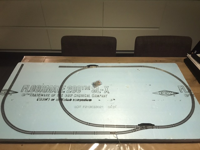

Het heeft een tijd stil gestaan door verbouwingen thuis. Eindelijk weer wat verder kunnen gaan. Dit is inmiddels wat er staat.
Bedoeling is om e.e.a. op deze baan qua scenery te leren. Van het zomer ga ik de zolder wat opknappen en zal dan een modulaire baan willen gaan bouwen. Deze zal naar alle waarschijnlijkheid in L-vorm komen.
Punten waar ik nu tegen aanloop
- na het ballasten veel last van wissels welke niet lekker meer werken. Vooral de wissel van minitrix. Heb ze uiteindelijk weer los, maar bij toekomstige bouw moet dit toch anders.
- Berg gemaakt van Roofmate. Deze wil ik deze week gaan gipsen. Welke gips? Modelbouwgips of gewoon gips voor stucen.
- gras gaan leggen. Heb nu zo'n strooi potje van noch, maar ga wellicht deze week zelf een elekrostaat proberen te maken. Verwacht hier een mooier resultaat mee.

Hoi Stefan,
Zelf heb ik Sculptamold gebruikt, persoonlijk vindt ik dit erg prettig werken.
