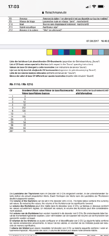

Even een vraag wat betreft de waarde cv29 van mijn taurus soundlok.
Als ik dit zo lees staat de decoder ingesteld op 14 stappen?
Om dit aan te passen naar 28/128 stappen is het bij deze decoders ook gewoon een kwestie van cv29 bit 1 naar 1 zetten?
Want daar staat niet veel over uitgelegd verder in de beschrijving.
