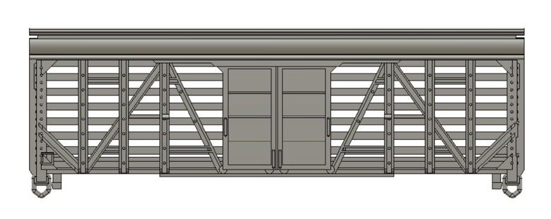

Bericht door Ipharra »
Doordat DHL het gruwelijk laat afweten is de weekend planning een beetje in het water gevallen. Op zoek naar info voor mijn volgende model kwam ik naast de noodbagagewagen ook nog de uit de Gs-v verbouwde kippenwagens tegen. Dus in mijn model een aantal planken eruit gesloopt en de roosters verwijderd aan de zijkant. Ook de nodige extra versterkingsbalken aangebracht en ziedaar een kippenwagen. Deze kippenwagen is ook gebaseerd op het onderstel van de Roco Postwagen of wagens waar deze van is afgeleid. Ben ondertussen bezig om een shop in te richten bij SW en deze komt met de Veewagen als eerste twee items in de shop. hopelijk eind van de week de drie uitvoeringen van de Geelbanders.
Hierbij alvast een voorproefje van de kippenwagen zoals die begin volgende week in mijn SW shop verkrijgbaar wordt. De definitieve versie heeft nu een bord op de zijwand voor het wagennummer.
De wagens waren volledig in het wit geschilderd. Voor meer info kijk ook eens hier.
