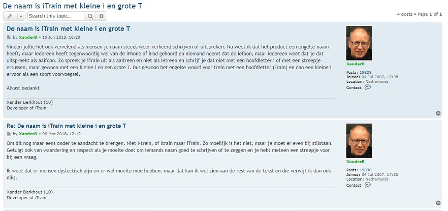

Re: Bezetmelder Digikeijs en i-Train
De juiste schrijf wijze voor het programma is iTrain. Xander Berkhout zou het bijzonder op prijsstellen als een ieder het op de juiste wijze schrijft.
Groetjes.
Groetjes.
- Berichten: 1580
- Locatie: Sint Pancras
Xander Berkhout vind het veel belangrijker dat hij vele mensen blij maakt met zijn programma, en dat het goed verkoopt. Zijn kachel moet ook branden. Dan hoe ik aTrain schrijft
Met vriendelijke groet, Mark
Onderwerp starter - Berichten: 1428
Re: Bezetmelder Digikeijs en iTrain
Hoe dan ook toch maar even aangepast.
En verder bedankt maar weer mannen!
Dan deze berichten toch nog maar eens aandachtig lezen denk ik dan zomaar.Marksintpancras schreef: ↑16 jul 2020 19:33 Xander Berkhout vind het veel belangrijker dat hij vele mensen blij maakt met zijn programma, en dat het goed verkoopt. Zijn kachel moet ook branden. Dan hoe ik aTrain schrijft![]()
