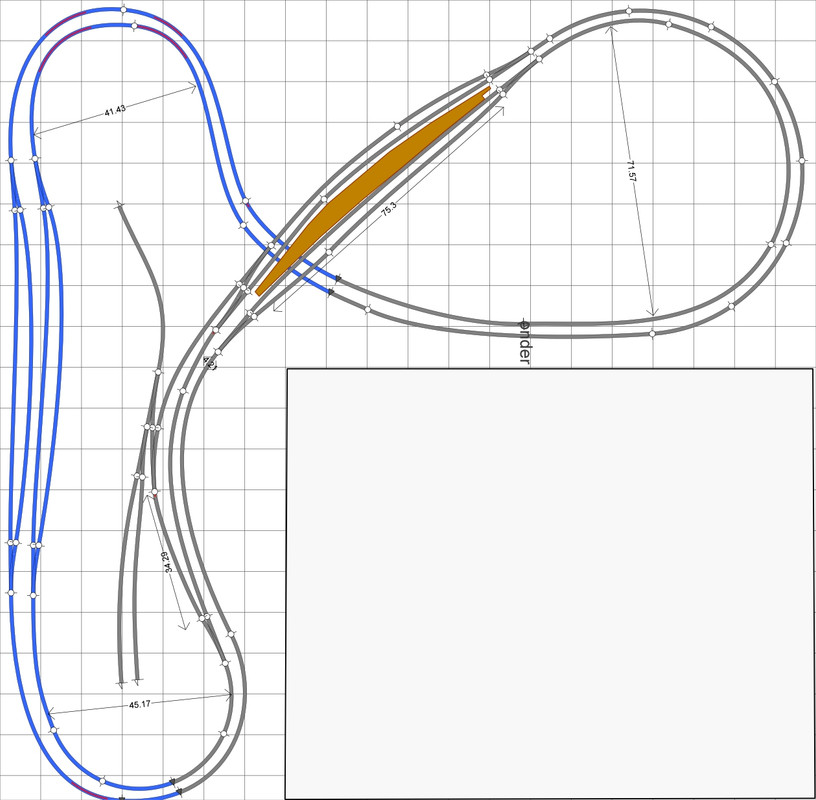

Even een kleine gedachtengang over het ontwerp van het project dat ik even met jullie wil delen.
Vorig ontwerp had mijns inziens de volgende nadelen:
Te ver in de hoek zou er veel gerangeerd worden bij de bierbrouwerij. Bij hapering kan je daar niet goed bij.
Er zouden minimaal 2 helixen gemaakt moeten worden. Dat zou wel kunnen, maar voor een eerste baan wellicht niet gelijk aan te raden??!!
Ik heb het project iets vereenvoudigd.
Ik heb de bierbrouwerij links naar voren gehaald, zodat ik er beter bij kan tijdens het rangeren.
Geen moeilijke helixen meer.
Graag heb ik jullie meningen over de radius van de bogen en de ligging van het schaduwstation.
Ik wil met een open bodem via de onderkant (hoogte tafel 1.10 m) er eventueel bij kunnen??!!
Ik dacht dat ik ongeveer R2 had aangehouden.
De rechter bocht daalt in ongeveer 1.80 / a 2 meter 6 centimeter naar beneden om onder het station door te kunnen.
De grote boog rechts wil ik nog wel onderbreken door een rotsmassief, zodat niet de gehele boog zichtbaar blijft.
Verder houd ik me aanbevolen voor verdere opmerkingen, tips..
groet Ronald

Berichten: 1448
Locatie: emmen
Re: Projectbaan Bierbrouwerij
Bericht door bpieters »
Linksboven staat een maat van ca.41cm.
Dan is de boogstraal eerder richting R1 dan R2.
Zou dus ca.46 cm moeten zijn voor R2.
Dat geldt ook in mindere mate voor linksonder.
De brouwerij is niet van beide sporen bereikbaar.
Een aantal overloopwissls toevoegen is misschien een optie.
Verder wel een lekker rustig plan.

Berichten: 1448
Locatie: emmen
je zou de overloopwissels in het schaduwstation kunnen maken anders doe je denk ik teveel afbreuk aan het ontwerp.
De binnenbocht linksonder wordt in dat geval dan in 2 richtingen bereden.
Een derde spoor toevoegen is ook nog een optie.
Wel zou ik in beide gevallen tpv. het station een extra omloopspoor maken in de brouwerijsporen.
Tpv. het perron zouden dan 5 sporen liggen.
In het schaduwstation zou ik aan de binnenzijde ook nog een extra opstelspoor maken.
Dan heb je minder verstoring van het rondrijdende treinverkeer van de treinen van en naar de brouwerij.

Berichten: 367
Bericht door RonaldB »
Hoi Bert,
Fijn dat je even meedenkt.
Wat betreft die boogstralen, snap ik wel. Daar maak ik me niet zo druk om. Ik kan door wat te verschuiven bij de onderdoorgang van het spoor bij het station wel wat meer ruimte creëren. Ook bij de bocht links onder.
Dat de Brouwerij niet van beide sporen bereikbaar was, is inderdaad een dingetje wat mij opviel, maar in die linker bocht met de Pecorail gebogen wissels, paste niet in de smalle radius van de linkerbocht.
Jou idee om een aantal overloopwissels te plaatsen in het schaduwstation staat mij wel aan. dat zou daar voor een oplossing zijn. Moeten de treinen wel een stukje tegen de richting in, vanuit het schaduwstation, maar afijn. Goed idee.
Dan raak ik je even kwijt. Ik snap niet 'een extra omloopspoor' thv. de Brouwerij. En dan 5 sporen bij het station.
Als je van links naar rechts kijkt, heb je 1,2,3,en 4 perrons. Na het perron loopt het spoor (wissel) naar het doorlopende dubbelspoor. Vanuit het station rechtdoor, wordt het aan-afhaak/ opstelspoor voor de Brouwerij. Vandaaruit worden door de rangeerlok opgehaald.
Wat zou de functie zijn van nog een (5e)spoor? met omloopwissels,.. waar?
Nog een extra spoor in het schaduwstation is ook nog een goede tip. Maar bedoel je nu 5 of 6 sporen daar?

Berichten: 1448
Locatie: emmen
Ik dacht aan zoiets.
De omloopwissels en extra sporen toegevoegd.
Ik denk dat 5 sporen in het schaduwstation bedrijfstechnisch genoeg is, maar als je er 6 kwijt kunt zou ik dat zeker proberen.
Een extra opstelspoor is sowieso altijd aan te bevelen als er voldoende ruimte voor is.
Je kunt dan in ieder geval een trein "parkeren".
Dan zou ik wel 3 in zowel binnen als buitenspoor doen.
Ik vind dit een leuk ontwerp zo.
Niet overladen met sporen en volop ruimte voor scenery.
Rechts in de grote boog is evt. nog ruimte voor 1 of 2 kopsporen met goederenloods of laadperron oid.

Berichten: 367
Hoi Bert.
Bedankt weer voor je feedback. Ik ga dit plan verder uitwerken!!!
Misschien kan je nog even de bedoeling van 5e spoor bij het station uitleggen. Wat is functie. Wat had jij in gedachten??
Zelf dacht ik namelijk dat ik bedrijfsmatig voldoende had aan het uitlopende spoor bij perron 1. Ik had ook daar mijn stationsgebouw gepland.
Mvg.
bpieters
Berichten: 1448
Locatie: emmen
Mijn gedachte was om op dat 5e spoor evt. wat wagons te plaatsen vanuit de brouwerij die op een later moment opgehaald worden en dat er dan nog een rangeerlok om kon rijden zonder het hoofdspoor te gebruiken.
Maar dat was maar een suggestie.
Als het bedrijfstechnisch niet nodig is kun je hem gerust weglaten.
