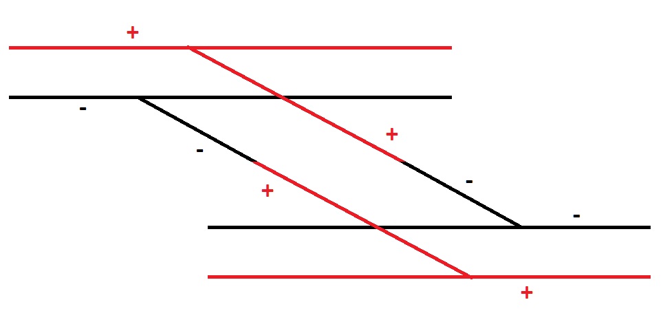

goededag iedereen
Ik zit met een vraag waar ik zelf zo geen oplossing voor weet.
Ik ben een herintreder on de modelspoor en ik rij digitaal met iTrain en de DR5000 van Digikeijs al mijn andere modules zijn of worden ook van Dgikeijs
Ik heb een stuk dubbelspoor die ik met elkaar verbind doormiddel van 2 Peco wissels SL-E388F (Electrofrog)
(zie tekening) nu krijg ik kortsluiting omdat de + en de - tegen elkaar komen hoe kan ik dit oplossen?

heel simpel. .... de polariteit van de sporen gelijk maken ....
zo ... opgelost ...
Het lijkt erop dat je sporen in het station wilt verbinden, dat kan heel goed, maar dan moet je de polariteit van die sporen in het station wel gelijk maken.
Het komt er natuurlijk op neer dat je dan ergens anders de polariteit moet laten wisselen, waarschijnlijk heb je een modelbaan in de vorm van een hondebot, dus met lussen aan beide kanten.
Op die plaats moet je dan een keerlus module plaatsen om de kortsluiting op te lossen

Bijna goed Guus,
links zit mijn schaduwstation die ik rond kan rijden en recht zit een helix met dubbelspoor

Dit probleem ligt niet aan het merk wissel, maar aan het ontwerp van je baan. Wat je moet doen is het probleem verschuiven (door de polariteit in je station gelijk te maken voor alle sporen) en op een handigere plek (ergens in de vrije aan) een keerlusmodule te installeren.
