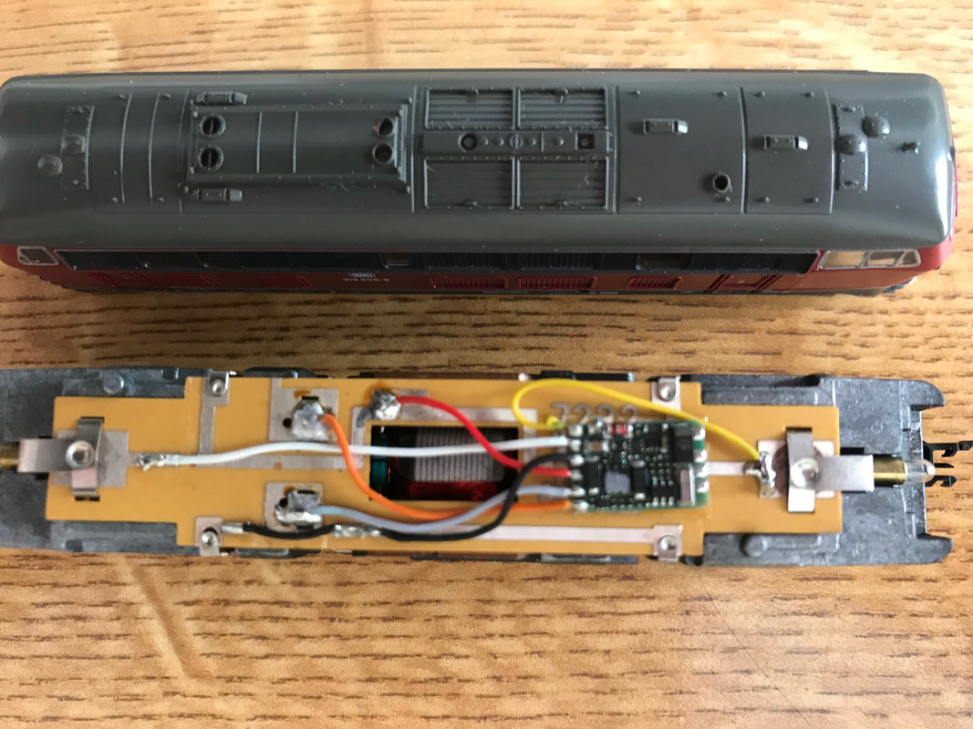

Re: Fleischmann Piccolo 7232 ombouwen naar DCc
Als je een Kuhn N045 gebruikt (of een andere decoder die lekker plat is), dan kan het zonder
freeswerk. Gewoon boven op de print leggen, of desnoods een gat in de print maken waar de
decoder zeg maar in valt.

Ik ben bang dat jouw esu decoder te dik is, al weet ik dat niet zeker dus wat je kunt doen is simpel de decoder los boven op de print leggen en kijken of het kapje dicht gaat. Ik gebruik zelf de dh10c van doehler-haass.de en die is aan 1 zijde volledig vlak en sowieso erg dun. Deze past zonder frezen boven op. Maar zelfs met frezen wat je prima los uit de hand kunt doen is het niet onmogelijk.

Zonder freeswerk: https://www.1zu160.net/digital/einbaubsp/gfn-218.php
zoals gezegd de decoder op de printplaat leggen. Je kan de formaten van jouw decoder, de hier genoemde en ingebouwde vergelijken om te kijken of het een beetje uitkomt.

Rick, dat is een mooier voorbeeld, lijkt me dat die ESU dan ook gaat passen inderdaad.

Hoi Willem,
Ik heb in al mijn 218's behalve 1 D&H decoders zitten en die liggen plat op de print plaat maar onlangs een 218 gekocht waar een Fleischmann decoder in zit. Deze is vrij fatsig maar past nog steeds bovenop de print plaat zonder spul uit de kap te moeten halen.
Deze heb ik niet zelf ingebouwd in verband met kritiek op de slordige inbouw...

De lopi heeft inderdaad het nadeel dat de condensator op de print te groot is, als is die met de nieuwe v5 een stuk kleiner.
We gebruiken zelf vaak de N45 of DH10c, soms wel eens een MX616, maar die is ook al aan de dikke kant.
Klein vuistregeltje voor Fleischmann:
Bij diesellocs past de decoder op de printplaat, bij elektrische locs niet, daar maken we een sparing in de printplaat voor de decoder.
Let op, net passen is niet passen. Een decoder moet ook zijn warmte kwijt kunnen!

Bedankt allemaal voor de foto's en de adviezen.
Ik heb de decoder geplaatst en heb alleen een stukje van de printplaat weggefreesd om wat ruimte in de hoogte te krijgen, de decoder ligt dus op het printplaatje. Voor het mooie heb ik de draadjes van de decoder iets te lang gelaten maar het was ook mijn eerste keer, volgende ombouw wordt vast weer wat netter.
Daar dit mijn eerste ombouw naar digitaal was ben ik erg tevreden met het resultaat, locje reed meteen erg netjes, de goede richting op en de verlichting correct in de rijrichting en netjes aan-en uit te schakelen.
Ik heb helaas geen foto's kunnen maken maar dat ga ik bij mijn volgende ombouw zeker doen.
Vrijdag laat ik nog even mijn (grijze) Multimaus voorzien van de laatste update en de Nederlandse taal (bij Zevenspoor in Zevenhuizen).
Groetjes, Willem.
