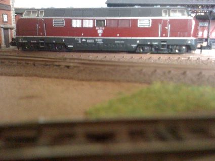

Ik heb een trix EMS loc 221-137-3 omgebouwd, en deze rijdt prima.!!!
Heerlijk zwaar, goed contact, en goede rijeigenschappen.!!
Succes met de ombouw..
Gert
Gert
- BR221-137-3.jpg (28.4 KiB) 2700 keer bekeken
Re: Trix EMS-loc ombouwen
Ook ik heb twee ex-ems br221 voorzien van een DCC decoder op de ems-print waar ik alle onderdelen vanaf heb gesoldeerd. Voordeel: ruim voldoende plaats, goed bereikbaar en geen verlies van gewicht....Resultaat: door het grote gewicht een oersterke prima rijdende loc.
