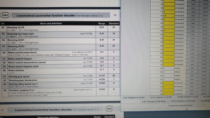

Probeer me verlichting van me locomotief feller te zetten.
In de locomotief zit een DH10 decoder.
Maar als ik de decoder uit lees.
Staan cv 52 en 54 en 55 al op 31(max waarde)
https://doehler-haass.de/cms/media/pdf/ ... 16A_en.pdf
Zou deze locomotief dus niet zijn lampen feller kunnen zetten?
mvg ronald

Nee dat is dan niet mogelijk.

Ik begreep dat CV52 etc door de fabrikant zelf ingevuld kunnen worden. Hebben alle decoders deze functie (licht dimmen) ?? of is het een uitzondering ?

Dat verschilt per fabrikant.
De roco v200 heeft standaard al niet hele sterke verlichting
