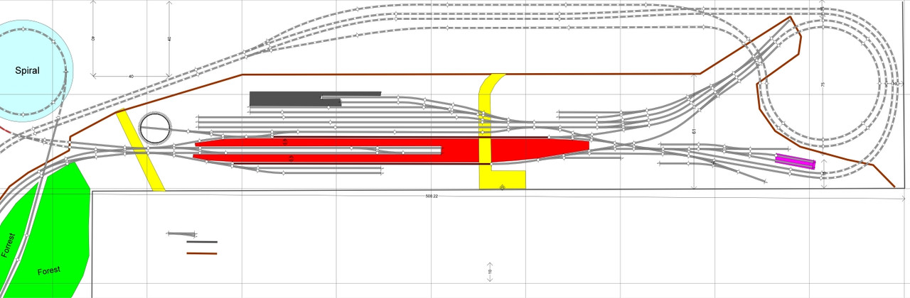

Dit is het originele sporenplan waar mijn baanplan weer een afgeleide van is.

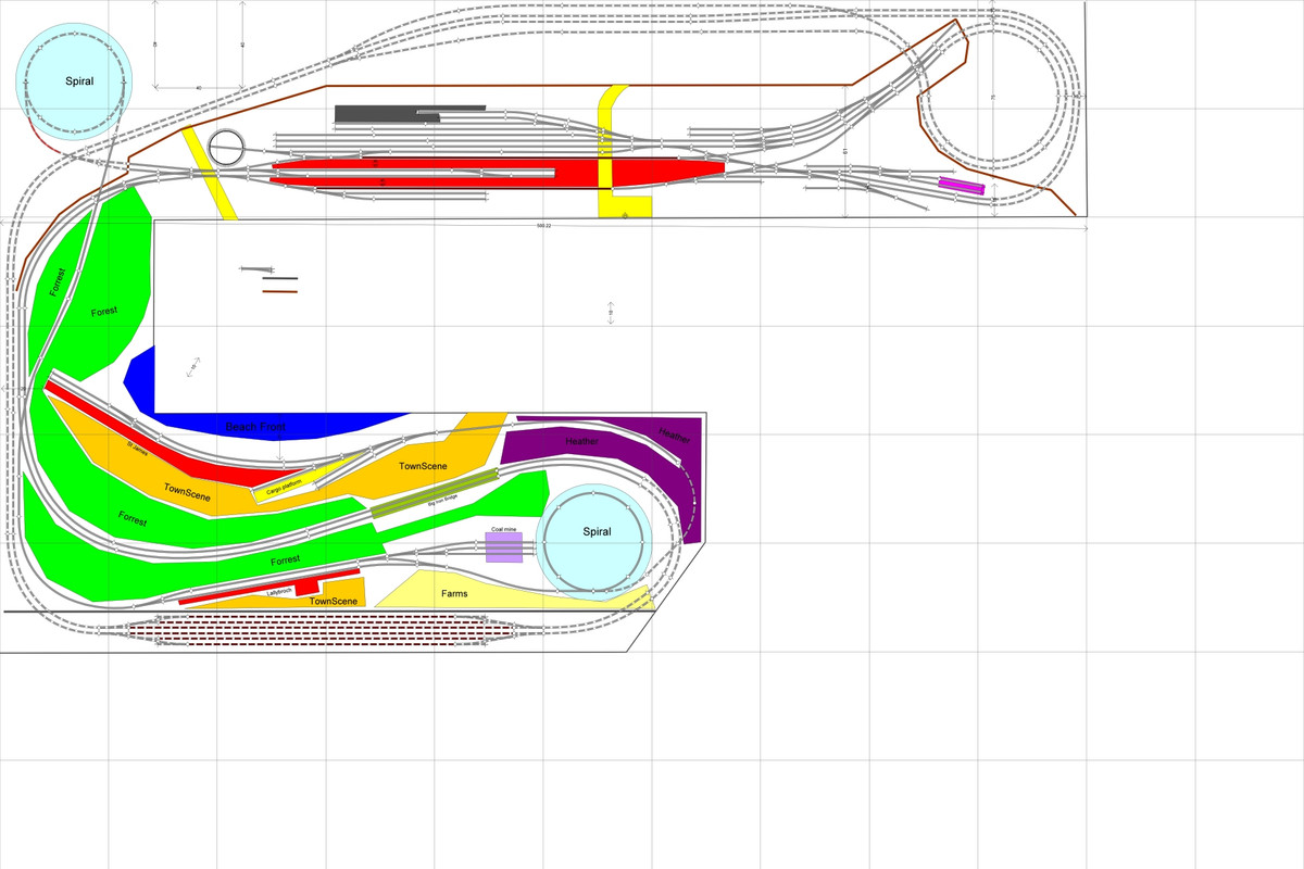

En hierbij mijn versie met wat aanpassing om het passend te krijgen en een iets leukere TMD voor mijn locomotieven. Het andere deel van het baanplan is puur fictief al is het kopstation deels gebasseerd op St Ives in Cornwall. heel erg in de buurt van Alloa dus :lol:
Dit is het volledige plan

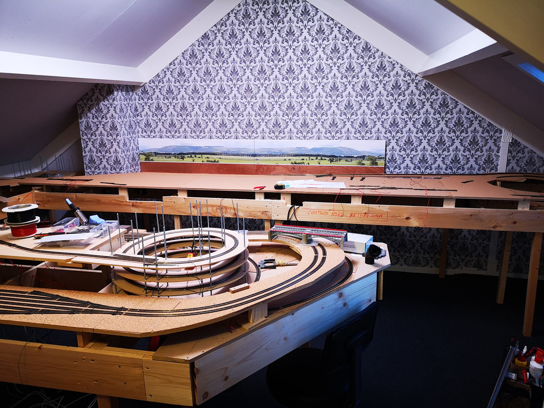

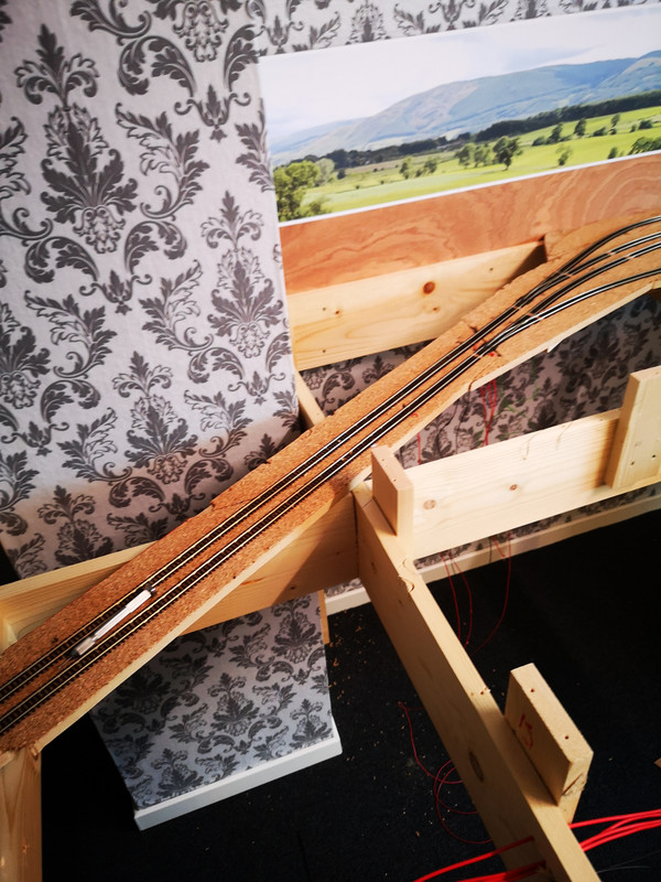

Hierbij de eerste update.
Dit is in de hoek van de langste tafel, rechts bovenin zeg maar.
De rails omhoog is voorzien van dcc powerbase system dat de trein extra trekkracht geeft. Dit is voornamelijk handig met zwakkere stoomlocomotieven.

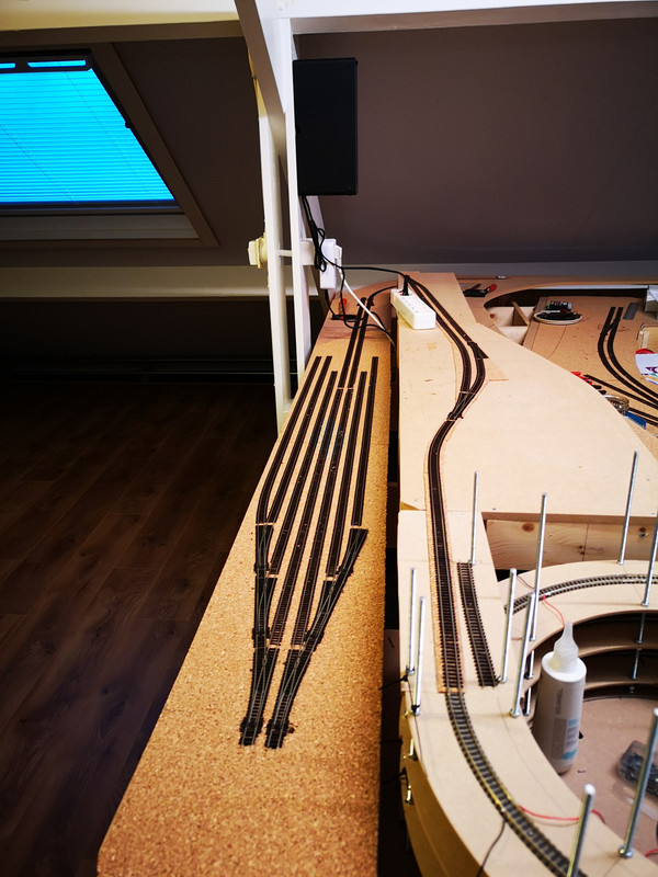

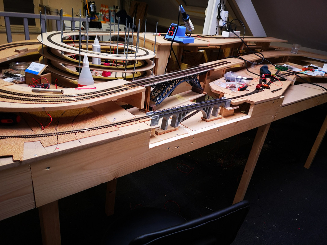

Hierbij de andere kant van de tafel. Zoals je hier ziet ben ik hier al wat verder. Bovenop ligt het station Lallybroch. Hier is een klein station met een nog aan te leggen fabriek of mijn. Dit moet nog beetje uitgedacht worden. Beetje afhankelijk hoe het landschap zich vormt.
Vooraan na de smalle boogbrug ligt St james. Een klein kopstation met kleine losplaats voor de goederen. Hier zal voornamelijk een dieseltreinstel op rijden. Met zo nu en dan een getrokken trein voor de vakantie gangers.

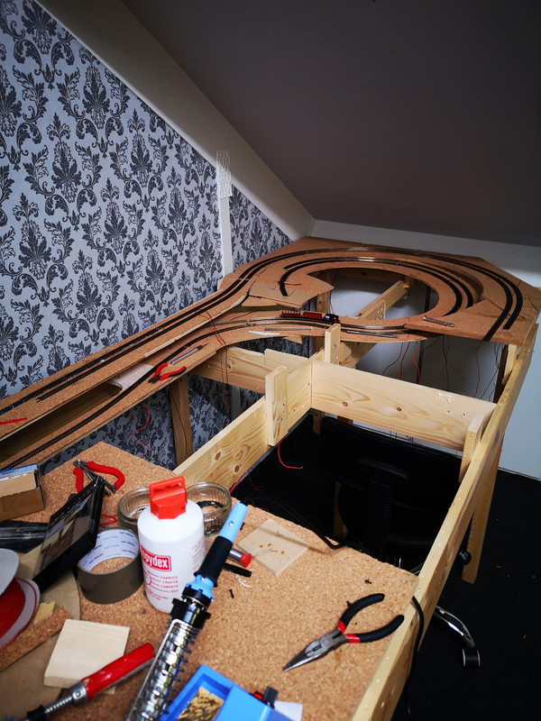

De eerste foto laat zien hoe het schaduwstation zich langzaam vormt.

"Station Lallybroch"?? Je bent een Gabaldon-fan zeker?
Hoe steil is die helix op de laatste foto? Die ziet er een beetje uit als een uitdaging voor stomers, of valt het mee?

@shoven
Op de helix komen geen stomers. Maar het is minder steil dan het lijkt.

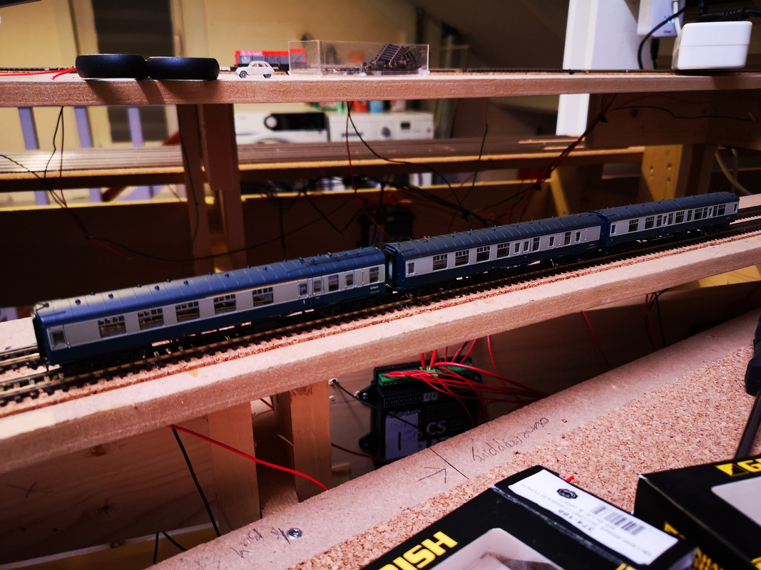

Vandaag weer wat mooi spul uit Engeland mogen ontvangen. Hoop er deze week nog 5 te ontvangen

Mooi hoor. Een sleep Mk1 rijutigen, en dan een class 55 in vroeg-blauwe livrei ervoor, is een van mijn favorite treinsamentellingen.

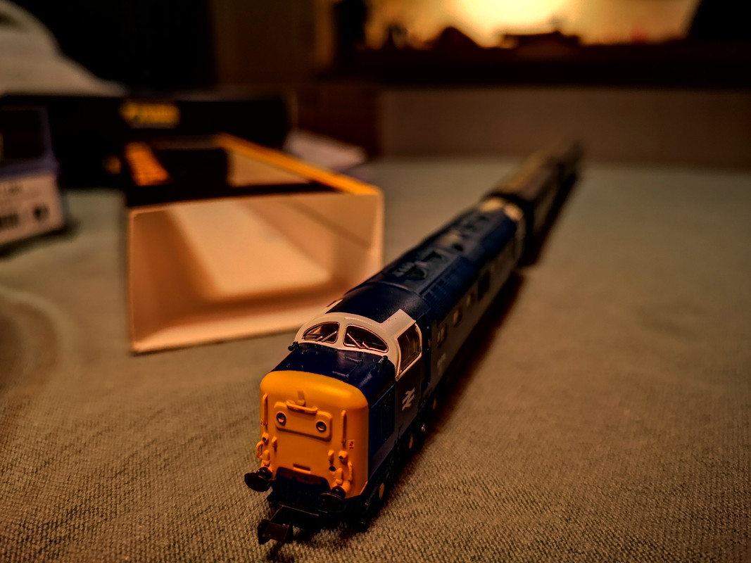

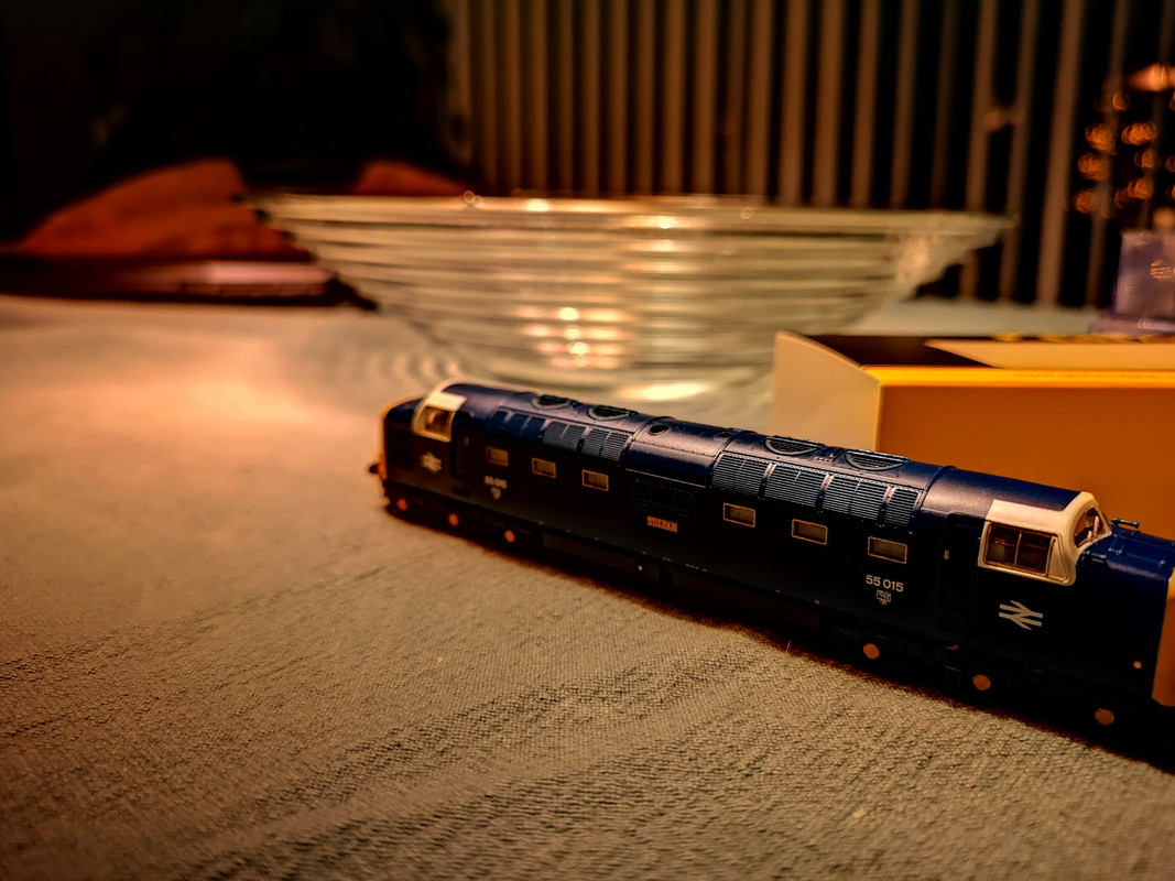

And now the latest news.

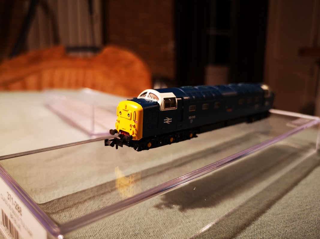

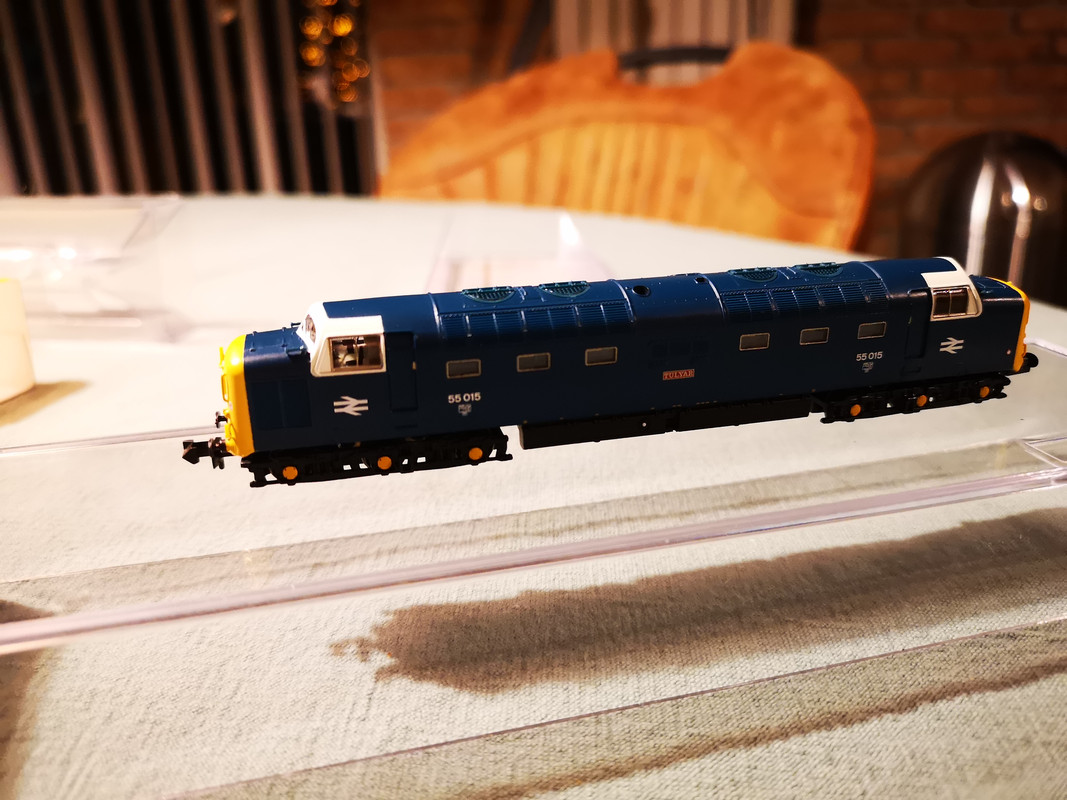

Vandaag hebben we een nieuwe locomotief mogen ophalen in Ermelo.
De class 55 deltic die straks dienst zal doen voor de intercity treinen.
Thank you for tuning into the evening news

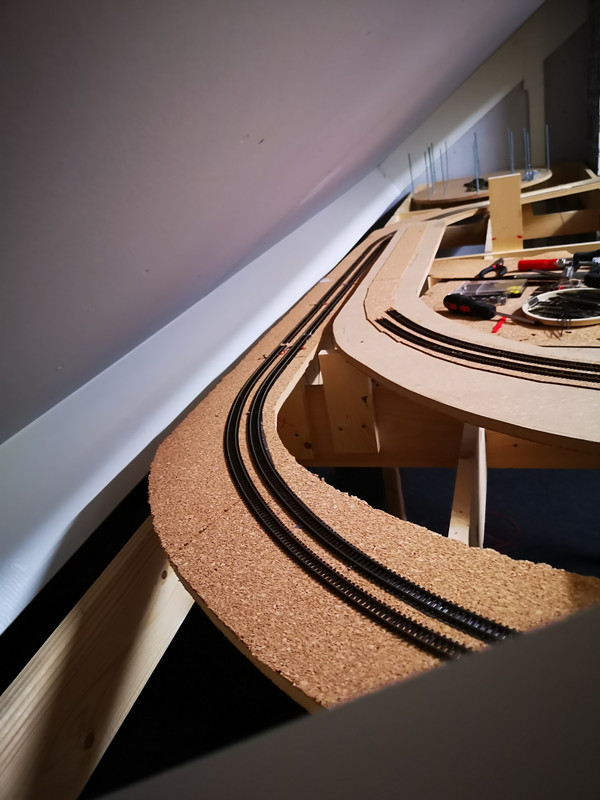

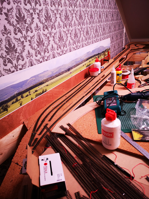

Na een paar dagen rugpijn en vele onaardige woorden zijn we aanbeland bij de volgende mijlpaal van mijn bescheiden projectje.
Alle sporen langs de achterzijde zijn gelegd, vooral die onder de schuine kant waren een genot om te leggen. Gelukkig kan ik er met schoonmaken er ook van onderen bij en kan ik daarbij me hoofd een aanvaring met de zolderbalken besparen.
De sporen op de derde foto kunnen nu verder gelegd worden richting de Junction met de klimspiraal die achterin komt naast de schoorsteenpijp. Gelukkig kan ik deze eerst in elkaar zetten voordat ik hem op ze plaats zet. nog een paar dagen gebukt staan is niet een fijn vooruitzicht 8)7

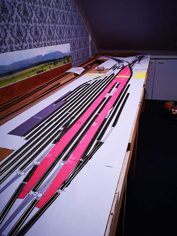

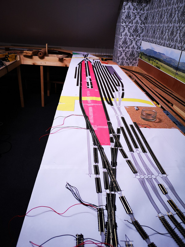

We zijn gelijk verder gegaan met het bovendek waar Alloa op gebouwd gaat worden. Ik heb nog even getwijfeld of ik de kurk precies op de maat van het spoor zou snijden maar dat leverde zoveel extra werk op. Daarnaast waren er veel stukken spoor waar het spoor op een niet verhoogd ballastbed lag, zie de eerste post in de foto's. Dus na een middagje creatief met kurk hebben we alles netjes beplakt met kurk. Daarna extra goed gezogen weer aangezien kleine deeltjes nog wel eens in de tandwielen willen verdwijnen van je locomotief.
Hier zie je een mooi overzicht van de grote van het toekomstige station Alloa. Zodra alle sporen er liggen of in ieder geval duidelijk is waar de wisselgaten komen voor de servo's kunnen er extra steunbalken gemaakt worden zodat alles mooi waterpas blijft. De achtergrond komt straks een eindje naar voren is het idee. Maar misschien blijft die ook wel daar, je bent nooit echt helemaal klaar met het uitwerken van je plan.
Ook al even begonnen met losjes neerleggen van wat wissels om beetje het idee te krijgen waar alles gaat komen. Nu moeten we eerst even de printer gebruiken voor 1.1 afdrukken om de wissels op de juiste plek te krijgen. Helaas heb ik nog niet alle wissels voor het station aangezien Peco beetje moeite heeft met de orders die ze op moment hebben. Gelukkig heb ik wel alle wissels om in ieder geval 1 spoor rond te krijgen zoals bedoeld is volgens het plan. We willen nu toch wel even een rondje rijden om zo alles een beetje te testen.

Een kleine nieuwsflits
Na veel geprint te hebben zien we toch langzaam het station vorm krijgen. Ja het is een leuk kleurtje. De tl balk maakt het beetje rozig :lol:
Maar hier zie je dus de volle omvang van het station. Nu nog genoeg wissels zien te vinden zodat ik alles vol kan leggen.
