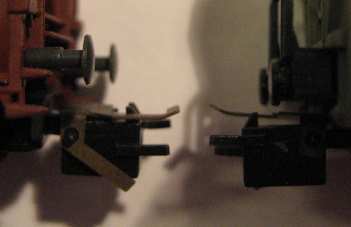

Michiel,
Ik heb even 2 fotootjes geschoten, ik hoop dat dit een duidelijk beeld van de koppeling geeft. (Voor de duidelijkheid, beiden betreft een passive koppeling).
Ik hoop dat je hier iets aan hebt...
Peter
Peter

Re: Simplex koppeling ! (en andere afstandskoppelingen)
Dat lijkt op een geleidde beugelkoppeling. Zo op het eerste zicht, met een plaatje onderaan tegen de koppeling te laten opkomen, zouden de beugels moeten openklappen, en de koppeling lossen. Met een Herkat ontkoppelaar zou dat geen probleem mogen zijn. Bedankt voor de beelden, Peter. Ik heb weer stof tot nadenken.
Michiel,
Graag gedaan hoor!
Ik stuur je het resultaat zodra ik op mijn baan heb kunnen testen.
Peter
Graag gedaan hoor!
Peter
