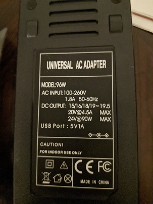

Bij mijn eerste geval van een doorgebrand DR5000 heb ik hier met Karst over gesproken. Die was daar op dat moment onderzoek aan het doen omdat hij vanuit andere dealers/klanten ook een aantal gevallen had.
De PSU van de ADJ voeding gaan defect waardoor de volle trafo spanning aan de DR5000 word gegeven in alle door hem onderzochte gevallen. In die gevallen spuugt de voeding een voltage uit tussen de 26 en 33V. Boven de 21V begint de DR5000 rook te produceren.
Denk niet een geval verkeerd ontwerp maar goedkoop willen inkopen.

Ik ben zeker erg blij met het genoemde. Het blijkt dus dat ik ook zo'n nep-CE voeding heb. Die heb ik al 3 jaar
ongeveer, geen problemen mee. Maar een gewaarschuwd mens .... dus ik heb gelijk een Meanwell meebesteld
bij Conrad. Ik voel me eigenlijk best wel besodemieterd door Digikeijs. Je verwacht van zo'n merk een goede
voeding, eigenlijk nooit aan getwijfeld. Sterker nog, ik heb destijds gewacht tot de ADJ in de winkel van Hans
voorradig was! Je mag er best van uit gaan dat die voeding veilig en technisch goed ontworpen is. Kennelijk is
dat dus voor beide niet het geval. Dus volgende week zal de MeanWell er wel zijn. Geeft me wel een veiliger
gevoel inderdaad (via mijn werk ben ik bekend met die dingen).
Alle goedkope chinese USB laders en aanverwanten zijn hier in huis taboe, blijkt dat ik net zo'n kl*te ding onder de
treinbaan heb hangen. Baal daar echt van. En dat reken ik Digikeijs aan. Aan de centrale zelf twijfel ik niet.
Die is in de basis wel goed, immers, vindt zijn oorsprong bij een goede ontwerper die ook altijd klaar heeft gestaan
voor zijn gebruikers. Petje af.

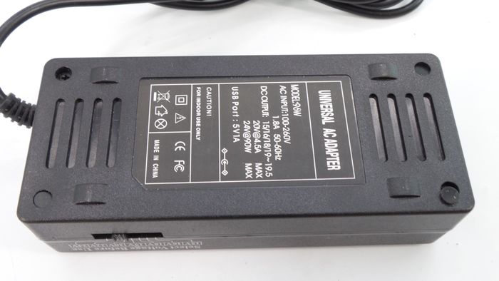

Het zou wel interessant zijn om te weten wat het stroomverbruik was bij al die opgeblazen voedingen.
Het betreft een universele voeding die bij Digikeijs is voorzien van een naamplaatje met nummer DR60710. Aan de zijkant zit een goedkope schuifschakelaar voor de keuze tussen verschillende uitgangsspanningen. Het zwarte label op de onderzijde van de voeding is ook heel interessant. De voeding kan aangesloten worden op een netspanning van 100 Volt tot en met 260 Volt, deze moet wisselspanning zijn vanwege de opmerking 50 tot 60Hz (AC Input). Het meest interessant is de stroom van 1,8 Ampère. De gelijkspanning uitgang (DC Output) geeft aan 15/16/18/19~19,5 en 20 Volt bij een maximale stroom van 4,5 Ampère. De 24 Volt mag maximaal 90 Watt trekken, dat is 3,75 Ampère. Verder zit er een USB poort op die 5 Volt aan 1 Ampère kan leveren. De voeding kan dus in totaal 96 Watt leveren, vandaar de model aanduiding van 96W. Voor de rest is het weggooi product, het heeft geen serienummer. Dat de schakeling niet deugd is te zien aan 19~19,5 Volt en de 24 Volt met een lagere stroom. Er zit dus een regelaar in die waarschijnlijk niet op de juiste manier wordt ingezet. Als je het goed doet ga je geen spanning/stroom leveren die boven de grens uit gaat, dit is wachten op gezeur. De 19~19,5 Volt vertelt mij dat de stabilisatie en de wijze van spanningskeuze rammelen. Het kan goed gemaakt worden, maar dat kost extra onderdelen en daarmee geld.
En nu het probleem. De voeding kan 96 Watt ophoesten. Bij een netspanning van 100 Volt is dat een verbruik van 0,96 Ampère en bij 260 Volt een verbruik van 0,370 Ampère. Nu is dit niet zuiver, de schakeling zelf verbruikt ook stroom, maar ik vind het erg ongeloofwaardig dat dit ook iets van 0,9 Ampère zou zijn. Voor wie het allemaal te snel ging. Stroom maal spanning geeft Watt.
Deze voeding gaat bij mij dus niet het stopcontact in. En zoals verwacht, de kast is hoogfrequent dicht gelast. Het CE keurmerk lijkt het meest op de bovenste uit de afbeelding, zie een aantal reacties terug.

Hier ook net ff gekeken op mijn ADJ voeding van m'n dr5000. Inderdaad chinsese CE keurmerk. Binnenkort bij Martin maar even een meanwell 15Vdc voeding bestellen. De voeding hoeft van mij toch niet instelbaar te zijn.

Nu ben ik wel benieuwd op welke jij doelt. Zelf heb ik twee stuks DR60710-M voedingen, ook 96W (zie plaatje).Zaunkönigs Bahn schreef: ↑16 jan 2021 21:43 Het zou wel interessant zijn om te weten wat het stroomverbruik was bij al die opgeblazen voedingen.
Ik gebruik deze niet voor de centrale (ik heb zelf al een Z21) maar ik gebruik de voedingen voor de stroomvoorziening van de Digikeijs decoders (DR4018).
Het CE keurmerk lijkt toch echt op een europese, maar nu begin ik wel te twijfelen of dit dezelfde voedingen zijn die mogelijk problemen opleveren. En (tja ik ben een leek op het dit gebied dus misschien een stomme vraag) is er een verschil in risico op basis van het gebruik? Ik hoor over de problemen in combinatie met een DR5000 centrale, maar is er eenzelfde risico voor decoders / bezetmelders?
- Digikeijs universele voeding.jpg (72.5 KiB) 5435 keer bekeken

Beste Sander,
Er zijn 2 versies in omloop van die Dr60710-m, de chinese export variant en de wel CE (europees) gecertificeerde versie.
Ter verduidelijking: hierbij de Chinese export:
Met vriendelijke groet, Mark
Re: nogmaals starten met digitaal
En dat is alleen maar een stickertje, wat mij overigens niets zegt over de kwaliteit.Marksintpancras schreef: ↑17 jan 2021 15:11 Beste Sander,
