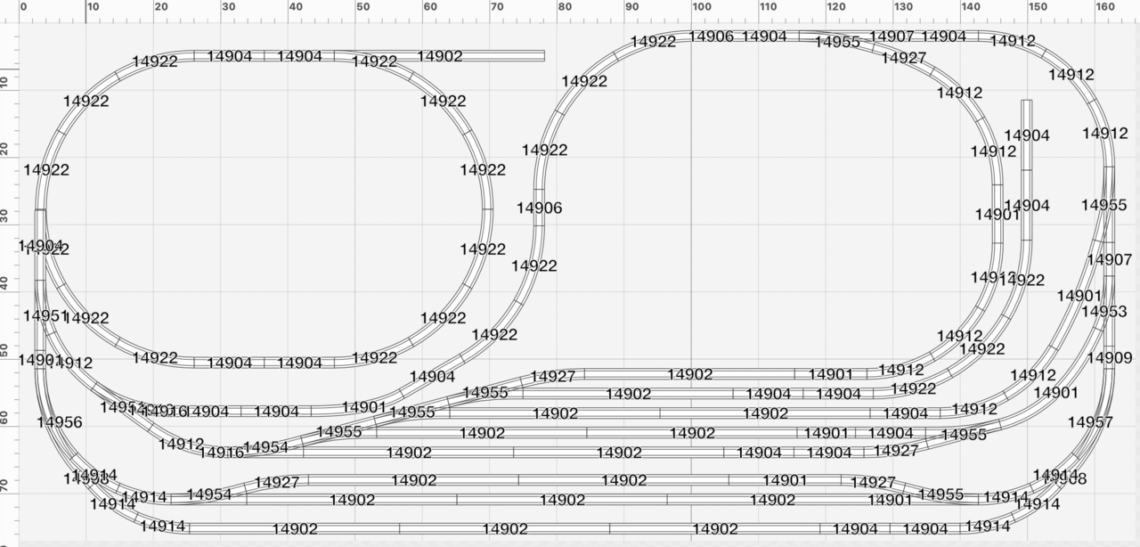

Beste mede-spoorders,
Ik heb weer een vraag. Enige tijd geleden ben ik opnieuw met onze hobby begonnen.
Nu heb ik niet zoveel ruimte, namelijk 168 x 77 cm.
Eerst dacht ik dat ik geen schaduwstation wilde, maar nu na een tijdje wel natuurlijk....
De hoofdbaan is al redelijk op streek (zie foto), dus mijn mogelijkheden zijn beperkt.
Ik kan maar op 1 punt naar beneden met een enkele helix. Die kan ook niet ergens anders.
Uiteraard wil ik zo veel mogelijk opstelsporen en ik heb flink zitten puzzelen, omdat ik ook voldoende lengte voor de keerlus moet hebben.
Die heb ik trouwens in rood aangegeven. Kan dit wel zo trouwens?
Mijn vraag is nu of er andere oplossingen zijn, die meer opstelsporen geven. (Misschien zelfs andere rails dan Minitrix?) Ik rijd met max 70 cm lange treinstellen.
Alvast bedankt voor het meedenken!!.
Groet
Berichten: 6120
Re: Schaduw-station Hulp gevraagd
Ik denk het niet. Je hebt namelijk al de meest krappe wissels en bochten gebruikt. Dus ik vermoed dat dit het gaat blijven.

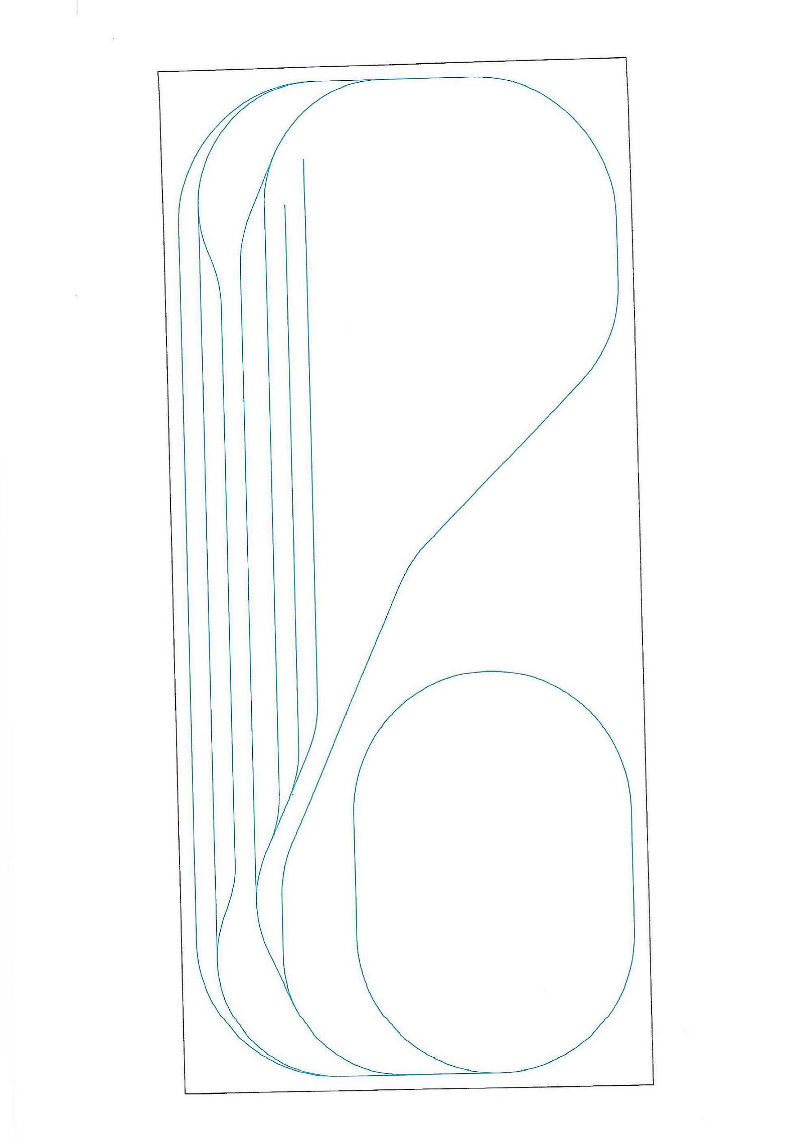

hoi Raymond,
Zoals beloofd hierbij mijn voorstel.
naar mijn mening zijn de voordelen:
- mogelijkheid tot het maken van een ovale helix dus lager hellingspercentage.
- schaduwstation vanaf de voorzijde bereikbaar.
-aantal opstelsporen is uitbreidbaar.
-lengte sporen is minimaal 95 cm.
-langere keerlussectie
getekend met Autocad met de minitrix geometrie.
kijk maar even of je er wat mee kunt.
Laatst gewijzigd door bpieters op 02 feb 2021 11:42, 1 keer totaal gewijzigd.

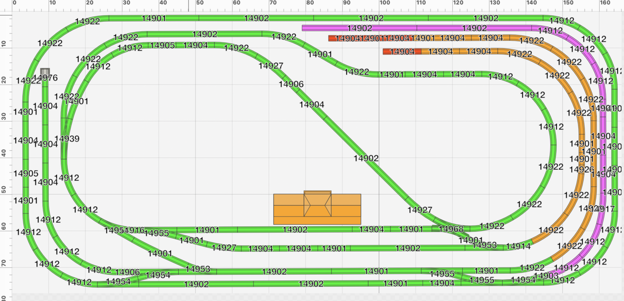

Goedenavond iedereen,
Dank, dank voor al jullie hulp. Zo blijkt maar weer dat er meer wegen naar Rome leiden en je nooit moet denken: Dat kan toch niet anders :-)
Ik zie veel voordelen in de opstelsporen aan de voorzijde en zoals Bert ook aangeeft is het vooral voor het stallen van de treinen.
Ik heb wel veel zitten puzzelen om de lay-out van de bovenbouw te verbeteren zonder echt ingrijpende dingen, om zo een dubbele helix te kunnen aanleggen, maar zou niet weten hoe ik beide sporen dan moet aansluiten.
Hieronder dus het plan van de bovenbouw waarbij nivo +1 even heb weggelaten voor de duidelijkheid.
Nogmaals iedereen dank.
Groet

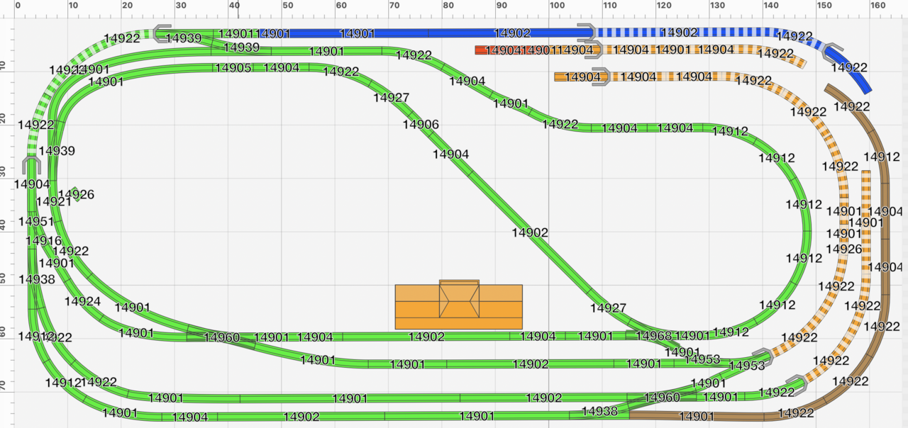

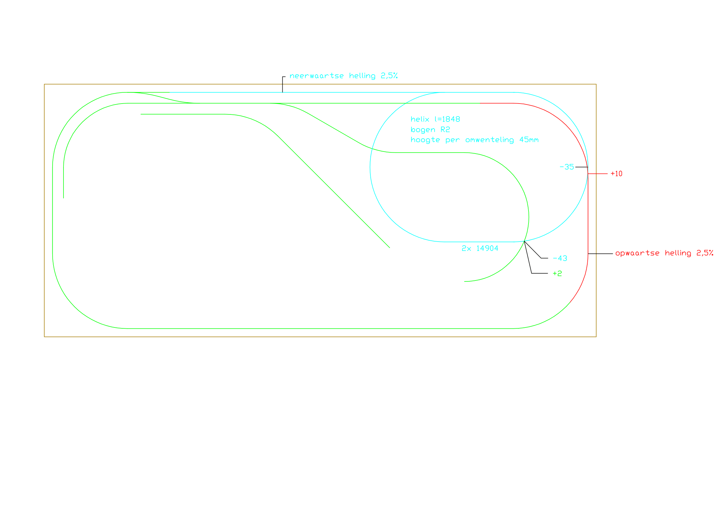

hoi Raymond,
Dit is even wat ik er van kan maken.
Een dubbelsporige helix is eigenlijk niet mogelijk (en naar mijn mening ook niet perse nodig)
De hoogtematen zijn per trajectkleur aangegeven in mm.
Er zal misschien in de bovenste laag nog wat moeten worden aangepast maar dat kan ik zo niet overzien.
Ik heb alleen de relevante sporen getekend.
Het groene traject is niveau 0. (uitgezonderd een stukje op +2 mm)
hellingen 2,5%
hoogteverschil = 45 mm (triplex of plastic gebruiken)
bogen R2
Voor het schaduwstation zie mijn eerdere tekening.
bpieters

Bericht door bpieters »
Raymond,
Rechtsboven moet er wat veranderen aan de sporen naar niveau 1.
Maar goed dat moet toch gedeeltelijk gesloopt worden wil je het traject naar de helix kunnen maken.
De rest van het baanplan zou zo kunnen blijven denk ik.
BTW :op jouw tekening staan linksboven wel een paar heel scherpe bochten. :D :D :D
bpieters
Berichten: 1448
Locatie: emmen

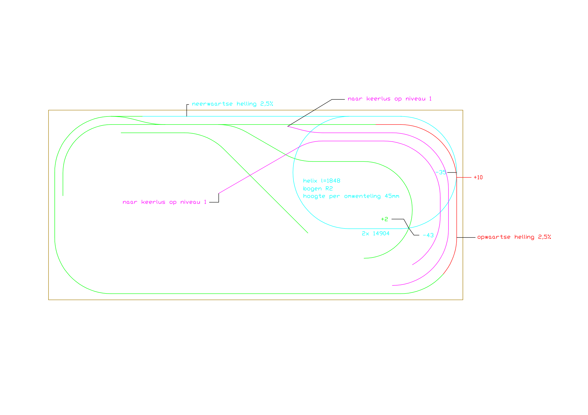

Hierbij ook de hellingen naar hoogste niveau toegevoegd (magenta)
Resumerend:
blauw is dalend spoor
rood en magenta is stijgend spoor
groen is vlak

Beste Bert,
Hartstikke bedankt voor al je tijd! Ik ben heel blij.
Het wordt nog even puzzelen om het rode spoor naast het magenta spoor te krijgen, maar ik heb er zin in.
Overigens zijn de scherpe bochten vervangen door een meebuigend wissel :-)
Ik houd je op de hoogte !
Groet

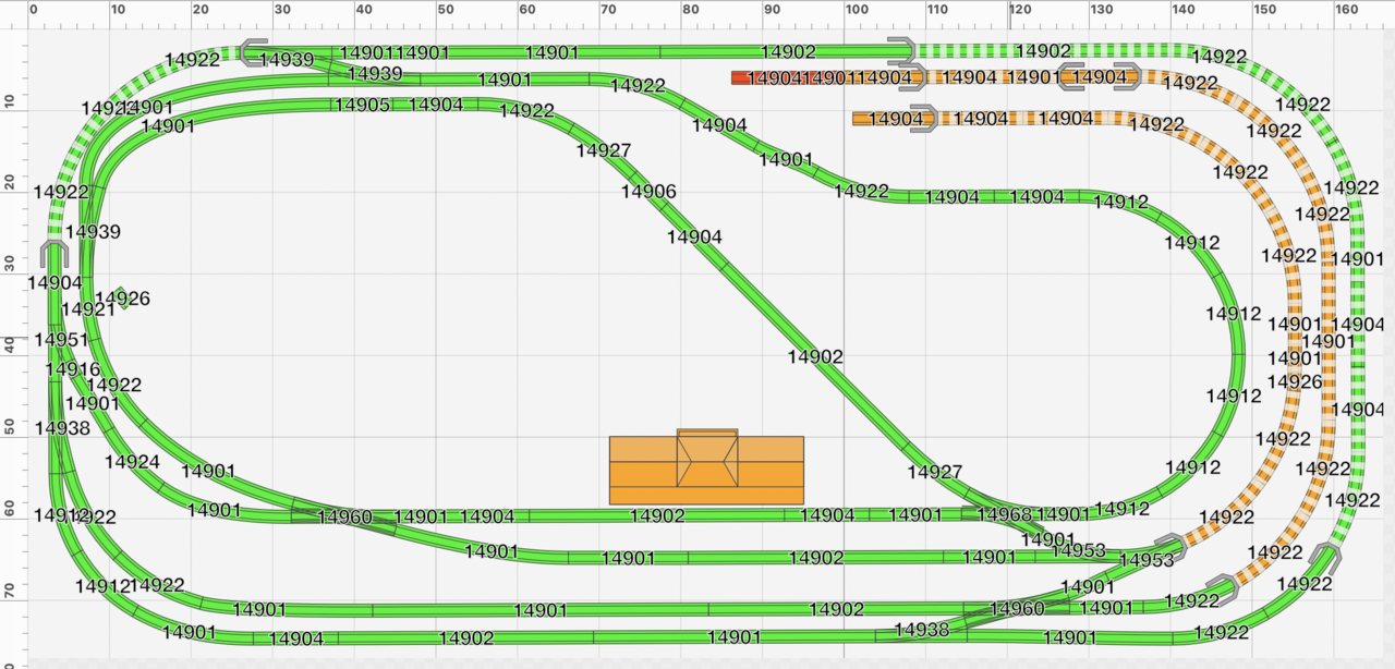

Goedenavond,
Ik ben dankzij Bert een stuk verder. Natuurlijk heb ik het een beetje aangepast en tegelijk maar nivo 0 aangepast qua wissels, want bij nader inzien had ik er gewoon niet zo veel nodig voor de gewenste rij-mogelijkheden. Dat ga ik eerst maar eens doen (geen financiële investering :-).
Daarna ga ik in schaal 1:1 maar eens kijken of hetgeen ik getekend heb ook daadwerkelijk past. En in de tussentijd maar gaan sparen, want er komen wel heel wat wissels en rails bij om te kopen...
Hieronder de hoofdbaan en het schaduwstation. Zoals altijd houd ik me aanbevolen voor adviezen en verbeteringen.
Het magenta spoor is de verbinding omlaag naar het schaduw-station, met een helling van 2,8%. Nivo +1 (rood) heb ik uiteraard voor de duidelijkheid even weggelaten.
De ietwat kronkelige keerlus in het schaduwstation heb ik gedaan zodat ik nog wat ruimte heb om aan de onderkant van de hoofdbaan te kunnen klooien indien nodig.
Groet

Hoi iedereen,
Dank voor de reacties. Ik ga zeker met flex rails werken, dat scheelt echt geld en ik had me ook al bedacht om te beginnen met de helix en de sporen waar ik het minst makkelijk bij kom :-)
@Wim: Heb ik ook aan gedacht, maar de ruimte is te beperkt helaas.
@Nico : Zo stom dat ik niet eraan dacht om dat kopspoor ook aan te sluiten, tunnelvisie denk ik haha. De s-bocht is er zodat ik een "mangat" heb om nog bij de bedrading van de bovenbouw te komen, maar dat moet ik maar bepalen als ik daadwerkelijk aan het installeren ben.
Gelukkig code rood morgen, dus we blijven thuis!
Dank en Groet
