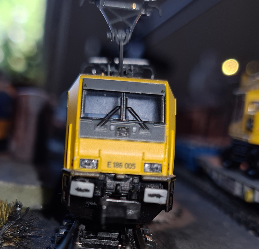

Nog even wat foto's. Wat valt op: de koplampen van de arnold zijn mooier. De doppen aan de zijkant zijn bij de arnold zwart, bij de minitrix geel . Eigenlijk is arnold fraaier. De minitrix oogt wat kaal . De eigeel gekleurde is de minitrix.

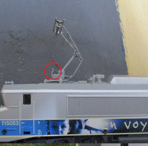

Waarschijnlijk echt een duffe vraag, maar na een week zoeken heb ik nog geen antwoord kunnen vinden... Ik heb gezocht op combinaties van panto en 16875, en ook op de combi minitrix en panto, maar ik heb nog niet gevonden wat ik zoek.
Hoe krijg ik op een fatsoenlijke, niet destructieve manier de panto's omhoog van de Traxx?? Ik heb er al eentje uit elkaar getrokken omdat de manier die ik hanteer gebaseerd is op kracht... Gelukkig heeft mijn vrouw meer geduld en een vastere hand dus de panto is weer hersteld. Er is er 1 met wat minder kracht los gekregen en deze is makkelijk weer in te klappen en omhoog te zetten, maar de andere 3 zitten meer vast.

Re: Minitrix ns traxx sound / 16875
Ik heb deze loc niet, maar van de Minitrix-locs die ik heb, wordt de pantograaf vastgehouden door een lipje. Dat betekent dat je de pantograaf wat heen en weer moet bewegen of iets naar achteren moet trekken, dan schiet 'ie los.
Omdat foto's meer zeggen dan woorden: Rood omcirkeld het betreffende lipje, de pantograaf haakt er aan de rechterkant onder in dit geval. Dus iets naar rechts bewegen en hij schiet ls.
Voorzichtig proberen wat werkt.

Dank Wim! Ik ga het vanavond maar eens rustig nogmaals proberen. De panto op de Traxx ziet er nagenoeg hetzelfde uit als op jouw foto, het bewegen de juiste richting op werkte voor mij wat minder goed maar wellicht is dat het juiste fingerspitzengefühl dat ik nog mis.
