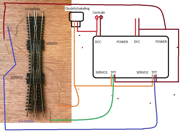

Hoi allen. Misschien is de vraag al eens beantwoord hier maar kan er niks over vinden. Ik heb een Engelse wissel van peco. Aan deze wissel zitten af fabriek vier ijzer draadjes. Nu is mijn vraag hoe sluit ik dat aan en wat waarop. Ik heb een servo switch van rosoft met puntstuk polarisatie. Ik begrijp dat je voor deze wissel 2 decoders nodig hebt. Met 1 rosoft kastje kun je 2 wissels aansturen. Maar waar sluit ik die ijzer draden nu op aan dan?

Die "ijzeren draden" zijn de voedingsdraden voor beide puntstukken. Deze sluit je aan op de respectievelijke klem "P" van de servoswitch. De twee "T" klemmen krijgen de DCC spanning, dezelfde als die dat je gebruikt voor de voeding van de sporen van de engelse wissel. De polariteit moet je wel bekijken, en moet je omwisselen wanneer je kortsluiting krijgt.
Let op, het puntstuk dat het verst van het tongenpaar ligt hoort bij elkaar, en aangesloten op dezelfde decoder-eenheid.

Hoi Michiel. Bedankt voor je reactie en sorry voor mijn late reactie ik was even een weekje weg. Dus als ik het goed begrijp komen 2 van de 4 ijzersdraadjes in 1 en dezelfde aansluiting van de P. Vind het lastig om dit voor me te zien. En dan houd ik nog 2 andere ijzer draadjes over. Gaan die op de andere kant van de wisseldecoder op de P?

De twee puntstukken met kruisende sporen met tegengestelde polariteit moeten gepolariseerd worden. Elk puntstuk wordt op z'n respectievelijk "P" aansluiting aangesloten.
De twee punstukken met kruisende sporen met gelijke polariteit kunnen gewoon op de DCC rijspanning aangesloten. Deze hoeven niet gepolariseerd te worden.

Michiel bedankt voor je hulp de wissel werkt correct. Heb er nog een schema bij gekregen van iemand dat kwam ook mooi van pas om erbij te houden. THX!!!

Juist en die iemand was gewoon je leverancier toch.

Duidelijke tekening Wim. Bedankt, deze gaat mijn archief in want op mijn toekomstige baan heb ik meerdere Engelse wissels. Hoeven we dat al niet meer uit te zoeken.
